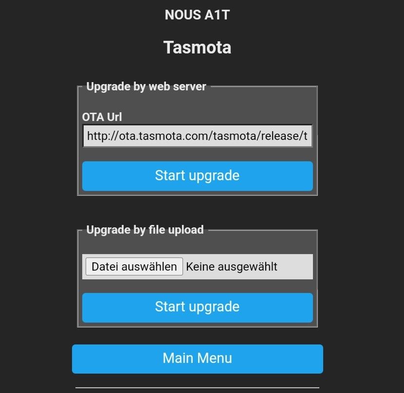

                Wolfshunter @Winni last edited by
                @winni
                hast du den passenden OTA Link für ein Upgrade von 12 auf 13?
                Meister Mopper Winni 2 Replies Last reply Reply Quote 0

                    • Winni
                      Winni @Wolfshunter last edited by
                      http://ota.tasmota.com/tasmota/release/tasmota.bin.gz
                      Direkt über die Tasmota Software
                      • W
                        Wildbill @Winni last edited by
                        @winni @Wolfshunter Der obige Button geht aber nur, wenn man die Dosen ins Internet lässt. Wer sie, wie ich, komplett per Firewall sperrt, muss eben manuell die Firmware auf den Rechner laden und dann das untere per File upload nehmen. Sollte aber keine Rolle spielen, das Ergebnis ist das selbe.
