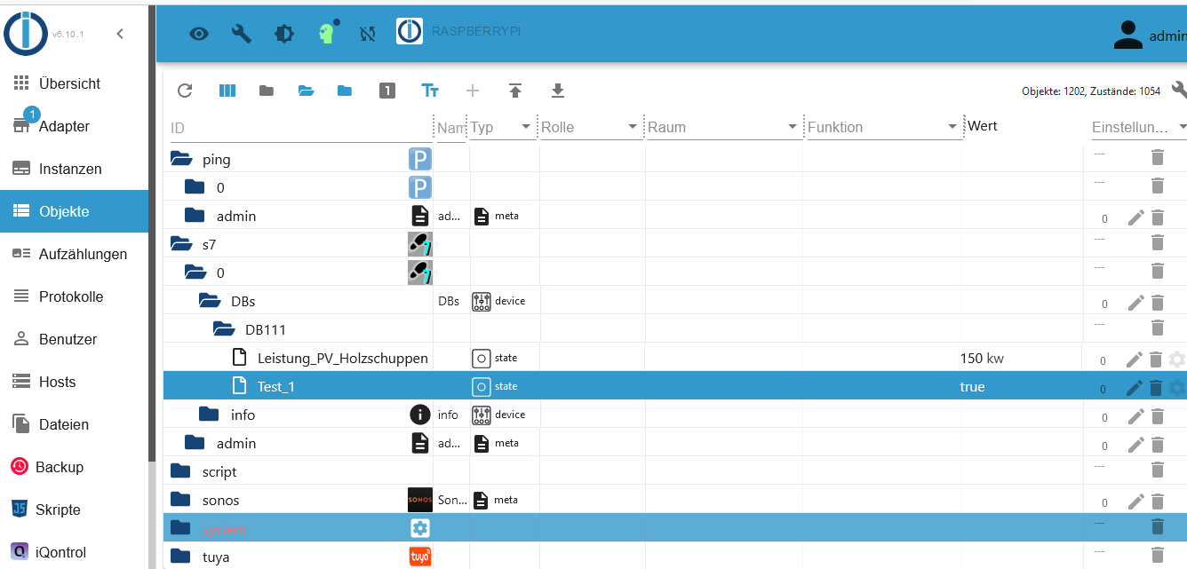

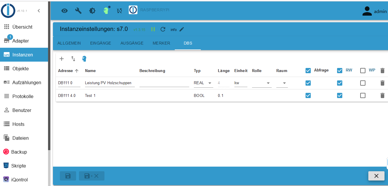

              anbei screenshots meiner Einstellungen. Ich habe zum Testen die Werte "150 kw" und "true" gesetzt. Diese kommen aber nicht im DB der SPS an.TIA_SPS_DB111.png S7_Objekte.png S7_Adapter.png

                @wunderbar0815 Ich habe schon ewig nichts mehr mit einer 300er in TIA gemacht, deshalb weiß ich nicht ob die das auch hat.
                hast du PUT/GET aktiviert,
                Optimierter Baustein aus,
                Var Namen mal ohne Leerzeichen
                Funktionieren Merker oder Ausgänge?

                  @nordischerjung ich denke PUT/GET ist ein guter Hinweis. Wenn ich am Wochenende Zeit finde, probiere ich in der Richtung weiter. Danke erstmal

                    ich nutze eine 300er, aber mit dem Simatic Manager.
                    Ich beschreibe einen DB und nutze die Werte.
                    Im Bool Wert steht bei mir bei Länge nichts drinnen.
