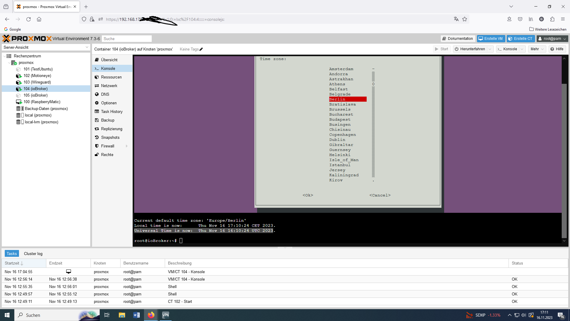

      Jetzt nach der Zeitumstellung habe ich das Problem, das die Zeit nicht mehr passt, und ich somit Probleme mit meinen Zeit Programmen habe. Ich habe mal den Befehl in der Konsole gemacht, und auf Europa und Berlin gestellt.
      Doch wie mann sehen kann sind es 2 Zeiten . Was und wie muss ich machen, um das zu beheben.
      Hier ist der Befehl
      sudo dpkg-reconfigure tzdata
      Dann bekomme ich das Bild angezeigt.

                A Former User @Kippe last edited by A Former User
                @kippe sagte in Zeit-Problem ioBroker auf dem Proxmox:
                Moin,
                ich verstehe nur Bahnhof.
                Ja dir werden immer zwei Zeiten angezeigt!
                1. Zeit ist die, die du aktuell angelegt hast, mit Europe/Berlin
                2. Zeit ist die UTC
                Die Universal Time Coordinated (UTC) ist seit 1972 jener Zeitstandard, der genau diese Präzision erfüllt. Vom Internationalen Büro für Maße und Gewichte (BIPM) nahe Paris berechnet, läuft ihr Sekundentakt gleichmäßig mit den SI-Sekunden der internationalen Atomzeit. Somit können wir zwischen UTC und GMT den Unterschied festhalten, dass die Greenwich Mean Time eine Zeitzone ist, während die Koordinierte Weltzeit einen Standard bezeichnet, von dem alle Zeitzonen abgeleitet werden. Die Koordinierte Weltzeit selbst ist keine Zeitzone! Per Definition entspricht die Greenwich Mean Time dem “Startpunkt” der koordinierten Weltzeit, weshalb beide Größen auf zwei nebeneinandergelegten Uhren identisch aussehen.
                Was hast du in der Kiste im BIOS für eine Zeit, ich stelle, da immer auf UTC und dann im Betriebssystem dann die Zeitzone in der, der Rechner steht. Bei Proxmox sind das dann immer zwei Stellen
                1. im Proxmox selbst
                2. im LX Container, oder in der VM
                VG
                Bernd

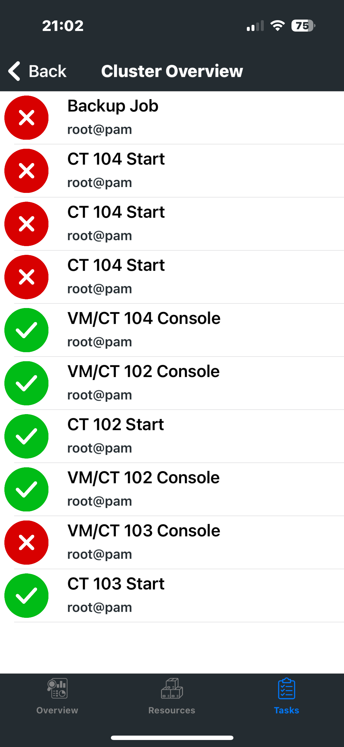

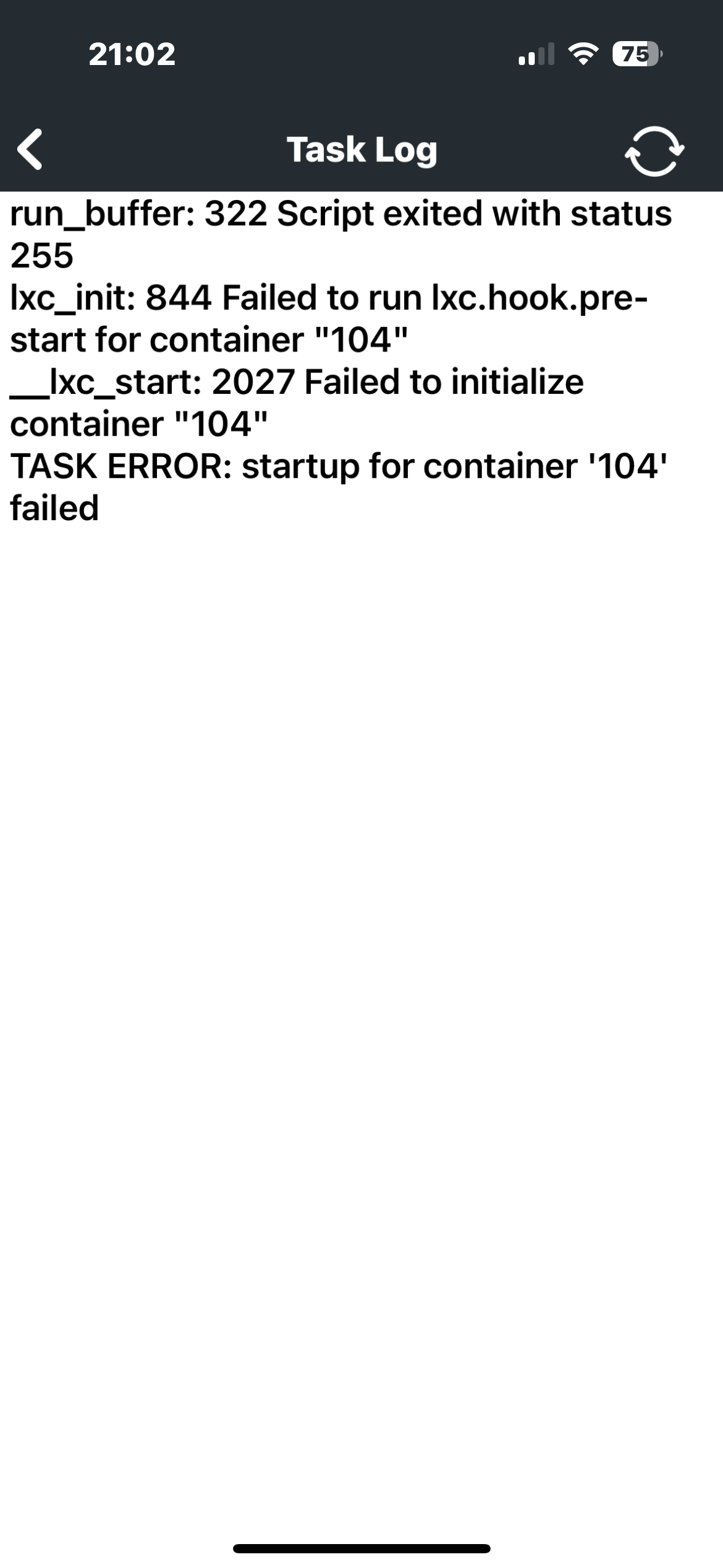

                                    Jetzt habe ich komischerweise ein Problem mit dem Container 104. Der lässt sich nicht mehr starten. Habe aber nichts gemacht am System ☹️
                                    Fehler ist 🤫
                                      Moin,
                                      das sagt man dann immer 🙂
                                      https://forum.proxmox.com/threads/lxc-cant-start.128417/
                                      Hier mal ein erster Anlauf.
                                      https://forum.proxmox.com/threads/pve-lxc-container-wont-boot-up.123267/
                                      Bitte keine Bildchen, kann man nicht kopieren.
                                      Edit
                                      https://forum.proxmox.com/threads/failed-to-run-lxc-hook-pre-start.33260/
                                      VG
                                      Bernd
                                          @dp20eic
                                          Verstehe nur Bahnhof 🙅‍♂️
                                          Moin,
                                          sitzt Du vor der Kiste, dann kann man vernünftige Logs in Code Tags </> schicken.
                                          Die Links zeigen ins Proxmox Forum, wo es vielleicht eine Lösung für Dich gibt, ich habe es nur quer gelesen, bei einem war es ein defektes Filesystem, bei anderen fehlende Pakete.
                                          Das musst Du jetzt versuchen und schauen was da so passiert
                                          Bei den die da nur Pakete eingespielt haben, was kommt, wenn Du das auf der PVE Kommandozeile aufrufst
                                          root@pve:~# apt list --installed binu*
                                          root@pve:~#
                                          Am einfachsten wird aber sein und ich hoffe Du hast Backups, der LX Container, den 104 ausgeschaltet lassen, dann zum Versuch einen neuen aus dem Backup erstellen schauen, ob alles geht, dann beide löschen und aus dem Backup wieder eine 104 mit gleichem Servernamen anlegen.
                                          VG
                                          Bernd
