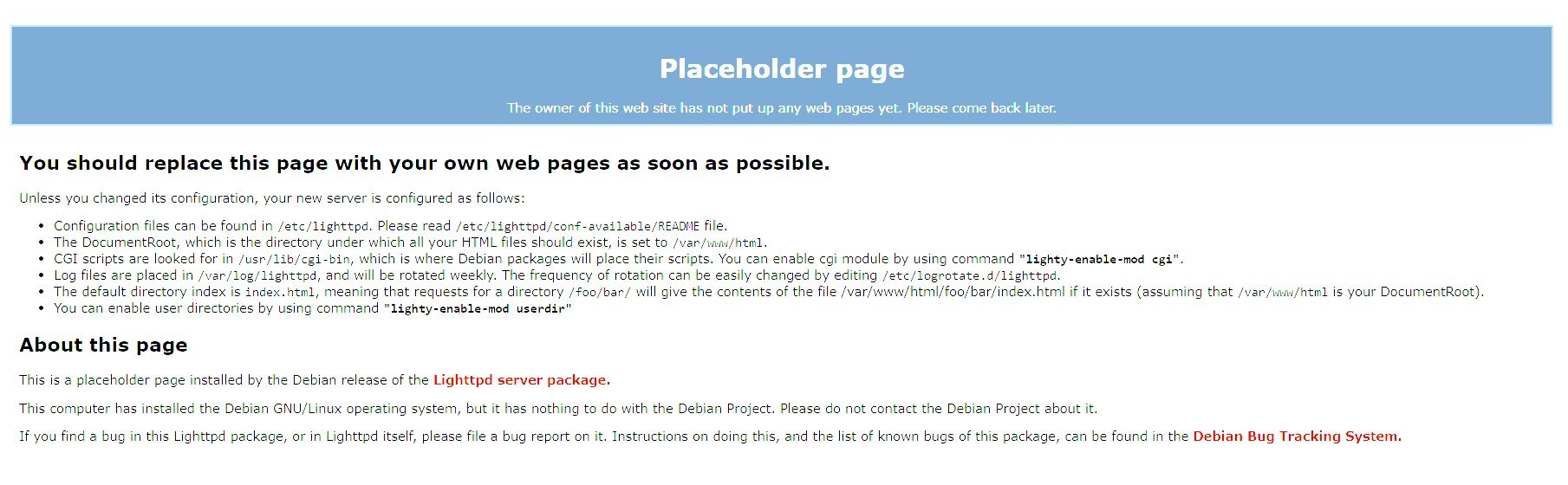

      Versuche ich die freigegebene URL aufzurufen bekomme ich nur eine Platzhalter Seite von Apache dargestellt. Das gleiche Phanmen hatte ich bereits mit anderen Diensten (Energiemonitor und Vis).

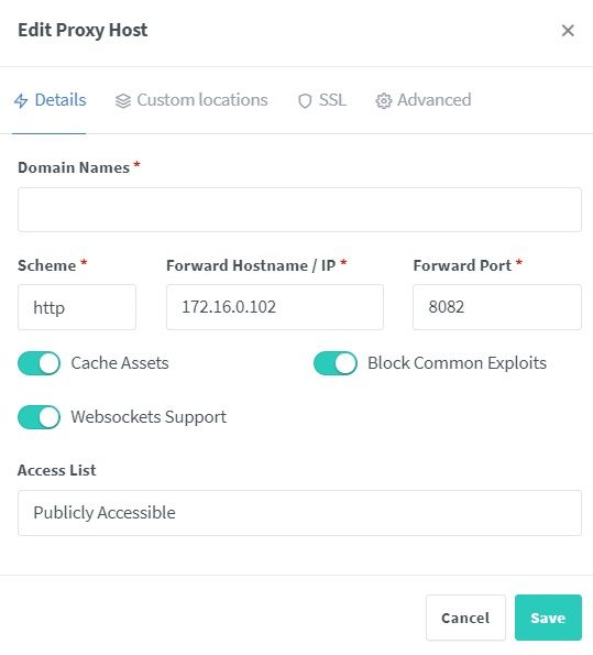

        @taddy81 Entweder arbeite man über verschiedene Ports wenn man verschiedene Dinge sehen will.
        Oder über verschiedene DNS Namen.
        In dem Bild "Edit Proxy Host" will er oben einen DNS Namen.
        z.B. iobroker.test.intern
        Kann natürlich auch eine externe Domäne / Subdomain sein.
        Dein DNS-Server muss diesen Namen dann mit der IP-Adresse des Proxy auflösen.
        Geht auch über die Localhost-Datei
        Der Browser kommt dann beim Proxy mit den DNS-Namen an, nur dadurch weis der Proxy welche Seite er ausliefern soll.
        Findet der keine kommt entweder ein Fehler oder die Standardseite (und das ist genau das was du siehst)
        Der Vorteil ist das der Proxy so ganz viele Webseiten / Dienste bereitstellen kann unter verschiedenen Namen aber mit nur einer IP nach extern und auch alle auf den gleichen Ports (80 und 443). Je nach DNS Name wird dann anders abgebogen.

          @bananajoe danke, aber den Eintrag habe ich aus Datenschutzgründen entfernt.
          Die Domain lautet vis.meine.domain.de
          Meine Weiterleitung für Grafana, Passwortverwaltung, Nextcloud usw funktionieren problemlos.

            Die Seite ist nicht vom Apache sondern vom Lighthttpd Server
            Ich weis ja nicht wie der Proxy reagiert wenn das Ziel nicht antwortet (der Apache zeigt eine "kann ich gerade nicht erreichen Seite"), was der Lighthttpd zeigt weis ich nicht.
