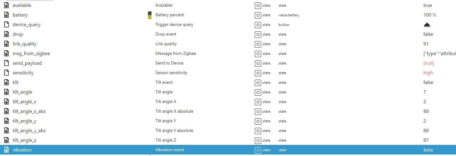

      weiß jemand einen Tipp, warum der Datenpunkt "vibration" beim Aqara Vibrationssensor dauerhaft auf false steht?
      Die Neigung klappt einwandfrei und löst auch zügig aus. Habe auch schon einen anderen Sensor probiert, gleiches Problem egal wie ich den Sensor bewege.
      Vielen Dank
        arteck Developer Most Active @_R_A_L_F_ last edited by
        @_r_a_l_f_ ist das so .. nur weil du den nicht siehst.. oder weil der so schnell auslöst dass du den nicht sehen kannst..
        setzt doch mal ein Trigger drauf und lass dir es per konsole ausgeben

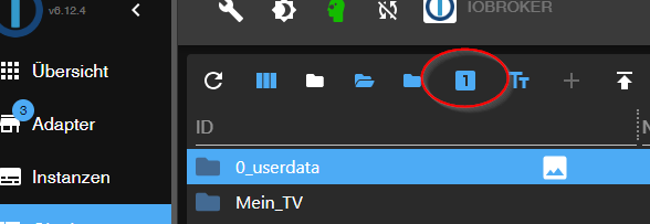

        • crunchip
          Oder in der Objektansicht die Statusanzeige umschalten

            _R_A_L_F_ @arteck last edited by
            @arteck Danke für die Rückmeldung.
            Ich habe mal ein Debug Node in Node-Red eingebaut und tatsächlich, er schaltet wirklich einmal kurz auf true und geht dann direkt wieder auf false.
            Allerdings ist mir aufgefallen, dass es 60s dauert, bis eine Wiederauslösung möglich ist.
            Kann man diese Zeit noch abändern?

              @crunchip Danke für die Rückmeldung. Wo stelle ich diese genau ein?
              • crunchip
                crunchip Forum Testing Most Active @_R_A_L_F_ last edited by crunchip
