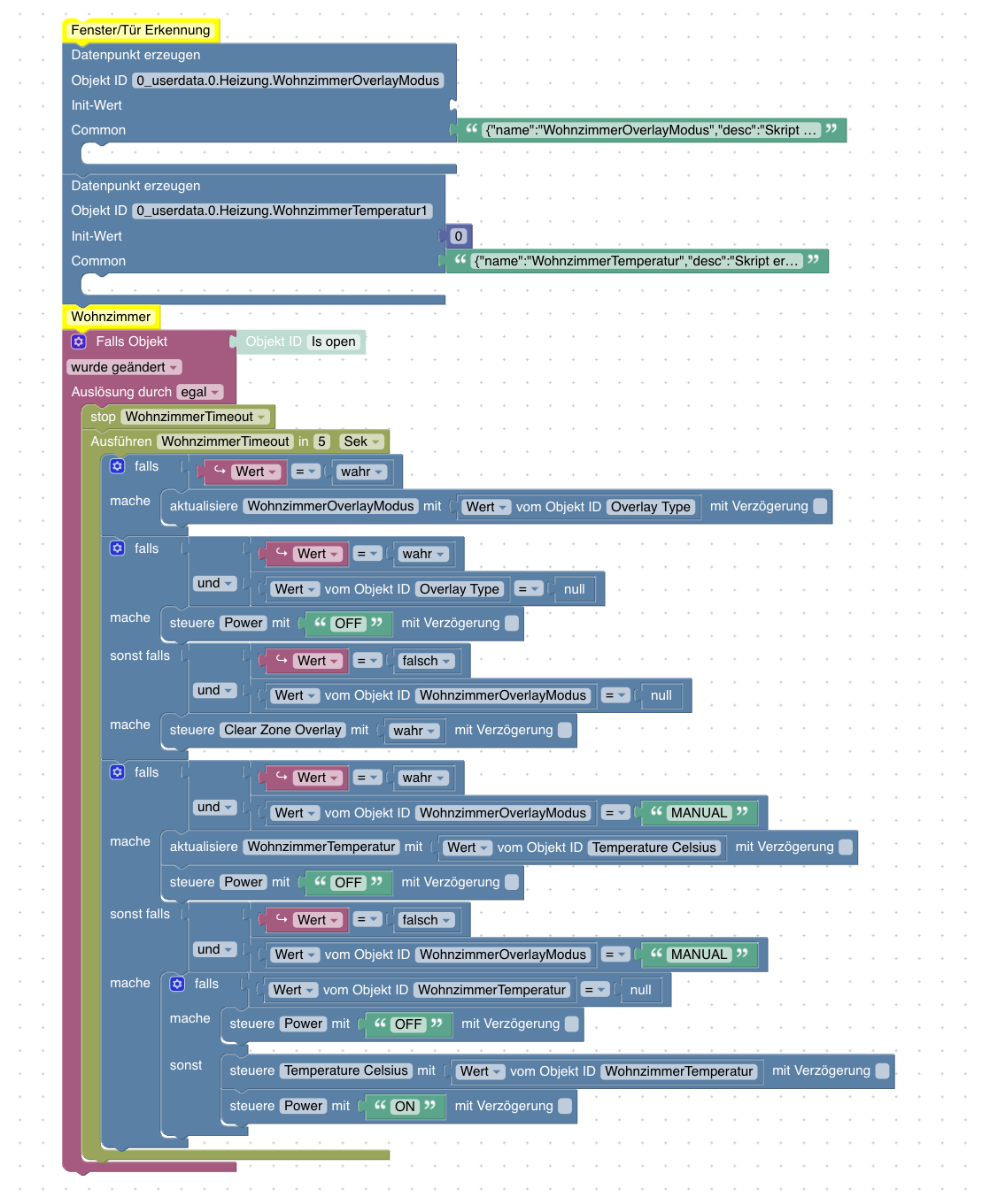

      Hallo ich bin ganz neu
      Glaube ich habe ein Denkfehler
      folgendes vor und zwar wenn ich Fenster Auf mache soll die Heizung ausgehen
      wenn ich es zu mache soll die Einstellung die vorher war ausgeübt werden
      heißt egal ob Aktiv Aus oder im Zeitplan.

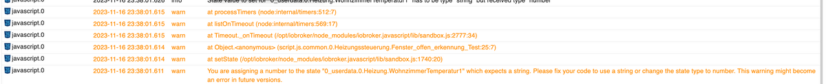

      ich habe es mit ein Riesen Blockly hinbekommen aber
      bekomme ein Fehler
      könnt ihr mir helfen das sauberer hinzubekommen
      und bitte die Ursache des Fehlers
      es sind Tado Thermostate
      Danke im Voraus
      LG Engin

        keine Lösung, da müssen die Blockly Spezies ran, aber ganz allgemein ein paar Informationen.
        • Warn = Warnung ≠ Error = Fehler
        • bei Warnung funktioniert es meist noch, bei Fehler funktioniert es nicht
        • Log Meldungen, bitte nicht als Bildchen posten, Text gehört in Code Tags </>, damit man daraus auch Posten kann
        • dann stehen doch im orangen Text schon Hinweise und Stellen, wo Du ansetzen kannst, die Source steht in () und wo sind die Zahlen, z. B.
        • node: internal/timers, Zeile 512 das 7 Zeichen
        • node: internal/timers, Zeile 569 das 17 Zeichen
        • usw., bin zu faul das aus dem Bild abzutippen 🙂
        VG
        Bernd

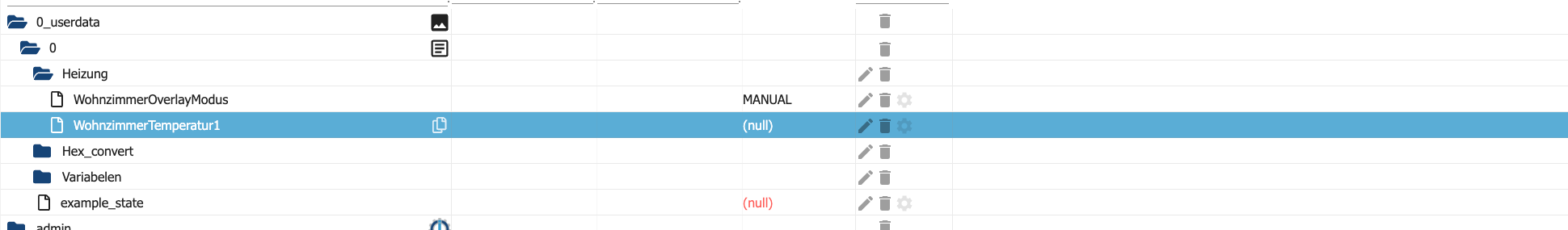

          Du solltest auch mal die Datenpunkte
          Screenshot 2023-11-17 at 06-20-22 1700175040836-bildschirmfoto-2023-11-16-um-23.47.42.png (PNG-Grafik 1109 × 1361 Pixel).png
          Screenshot 2023-11-17 at 06-20-30 1700175040836-bildschirmfoto-2023-11-16-um-23.47.42.png (PNG-Grafik 1109 × 1361 Pixel).png
          Screenshot 2023-11-17 at 06-20-52 1700175040836-bildschirmfoto-2023-11-16-um-23.47.42.png (PNG-Grafik 1109 × 1361 Pixel).png
          posten. sonst kann dir keiner wirklich helfen
          • E
            enginik @emil70 last edited by
            @emil70

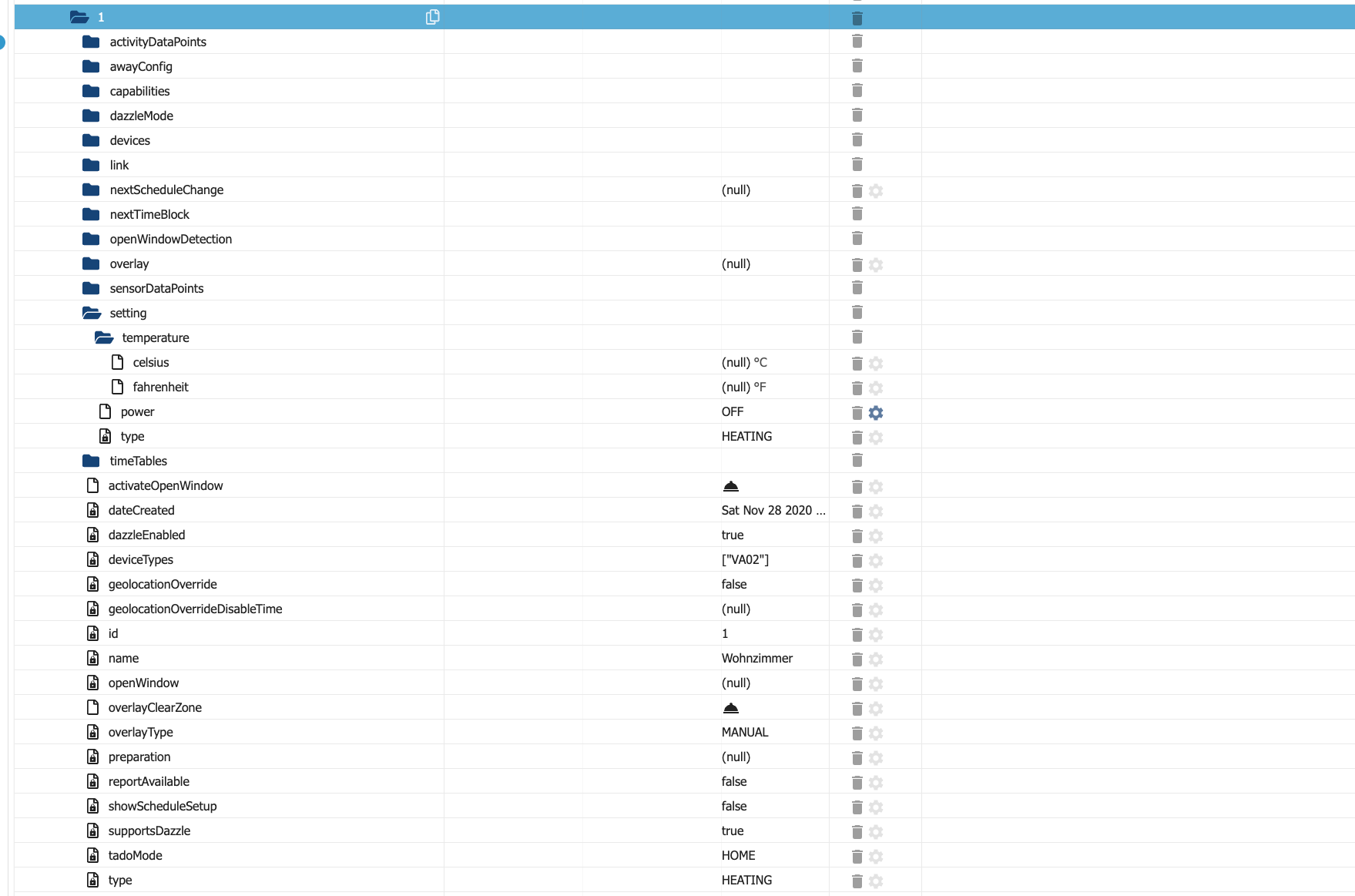

            aso sorry ja sind die datenpunkte von Tado
            und das sind die erzeugten
            und das ist der code dazu

                enginik last edited by
                jetzt bekomme ich auch keine fehler mehr war beim erzeugten Datenpunkt string eingestellt statt number, aber trotzdem ist dieses Blockly viel zu groß und unaufgeräumt
                wie bekomme ich es sauberer hin und vorallem Kürzer
                LG Engin

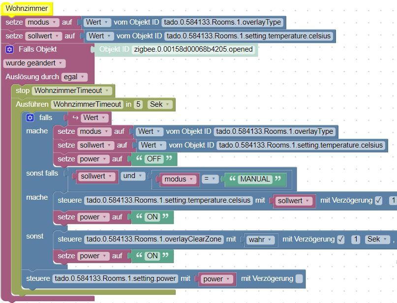

                    paul53 @enginik last edited by paul53
                    @enginik sagte: Blockly viel zu groß und unaufgeräumt
                    Ich kenne zwar die Tado-Datenpunkte nicht, aber aufgeräumter könnte etwa so aussehen:
                    EDIT: Welche Werte kann der Modus wann annehmen?

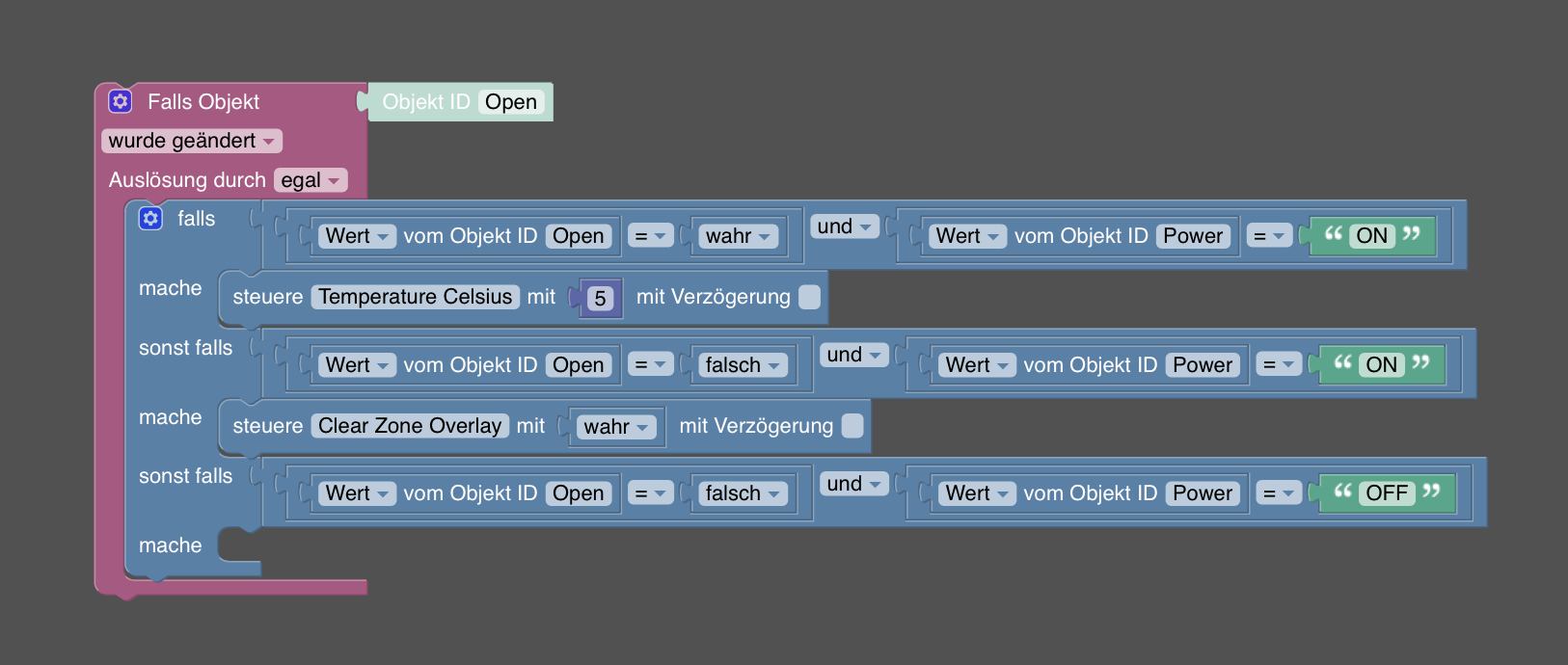

                      StM47 @enginik last edited by
                      @enginik
                      Ich habe das bei mir ganz einfach geregelt und es funktioniert super.
                      Wenn das Fenster geöffnet wird, setze ich die Temperatur auf 5 Grad.
                      Das hat den Vorteil, dass nicht mehr geheizt wird, aber die Tado eigene Fenster auf Erkennung noch funktioniert und wenn die dann abgelaufen ist, wird die Temperatur wieder auf 5 Grad gestellt und es geht somit keine Energie verloren.
                      Mit Clear Zone Overlay wird dann der Wert deines voreingestellten Heizprogammes, nach dem Fenster schließen wieder eingestellt.
                      Hier das Script

                                    <block type="math_number" id="D9e8)c4Dxl7]PZo6e^~z">
                                      <field name="NUM">5</field>
                              <value name="IF1">
                                <block type="logic_operation" id="-u(^n|zi1Uio0}pwAySt">
                                  <field name="OP">AND</field>
                                    <block type="logic_compare" id="[?Ksf3v|6AC1LBvdm0Pv">
                                      <field name="OP">EQ</field>
                                        <block type="get_value" id="pYKaPd|t{Zt.f?UmL-,J">
                                          <field name="OID">deconz.0.sensors.00158d0004201925.open</field>
                                        <block type="logic_boolean" id="jDyJ`d]!(KA7S((P=XT1">
                                    <block type="logic_compare" id="Ekd`Q^N^*#s}s8zcZL9K">
                                        <block type="get_value" id="ABw;qatAv!F+*pN#8.Sn">
                                          <field name="OID">tado.0.1076995.Rooms.5.setting.power</field>
                                        <block type="text" id="[.RXvibB+-PDe~u.U5)}">
                                          <field name="TEXT">ON</field>
                              <statement name="DO1">
                                <block type="control" id="^!hCU/Efhva{r-}bv[}1">
                                  <field name="OID">tado.0.1076995.Rooms.5.overlayClearZone</field>
                                    <block type="logic_boolean" id="uV9PYP++BsorvR#)0+?n">
                              <value name="IF2">
                                <block type="logic_operation" id="%rtXcpOFEqXvF1V399;[">
                                    <block type="logic_compare" id="!@ZNS1vizO`bBSom(,a?">
                                        <block type="get_value" id="##y(H3+.L@are*weI!IP">
                                        <block type="logic_boolean" id="r1zI+V9u!dz$WY%Xu*Ix">
                                    <block type="logic_compare" id="$Bp!dd@h/L!@-=ta^Lx?">
                                        <block type="get_value" id="`p#M=T7Im;cBbZs)x2/Y">
                                        <block type="text" id="FQRU*lu(^SR+:~d8oQkA">
                                          <field name="TEXT">OFF</field>

                            Hab es für mich nun so gelöst: Wenn der Timer läuft (Fenster ist offen // remeaningTimeInSeconds) und der Wert größer als 1 ist, dann mache...
                            LG
