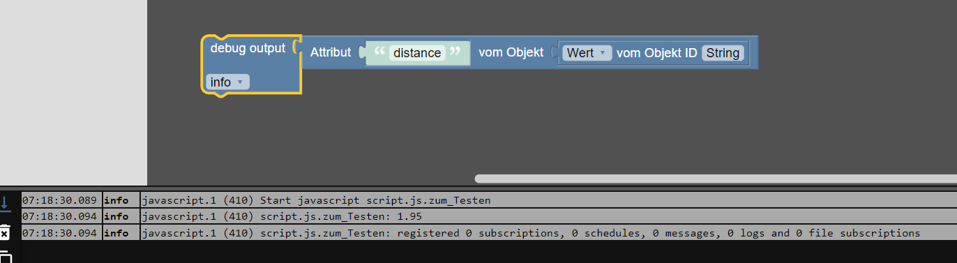

        Nordischerjung @Der Nordmann last edited by
        @der-nordmann sagte in Daten aus einem Werte String auslesen:
        distance
        Moin,
        bei mir geht es so,
          Der Nordmann @Nordischerjung last edited by Der Nordmann
          Hallo @nordischerjung!
          Danke für die schnelle Antwort👍
          Es scheint, als funktioniert Dein Vorschlag!
          Ich hätte mir komplett einen abgebrochen, um die Lösung zu finden!
          Danke noch einmal und ein schönes Wochenende!
