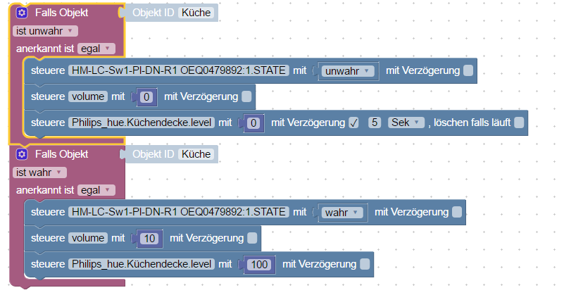

      Hallo ihr lieben,
      irgendwie scheine ich etwas Blond zu sein.
      Ich habe nun wir aus einem anderen Thread einen Datenpunkt (Objekt) erstellt.
      Mein Plan ist es dass wenn ich an meinem Tab einen Button drücke oder Alexa sage sie soll die Küche ausschalten. Eben meine Arbeitsplatte ausgeht meine Sonos auf null und meine Deckenleuchte (Hue) mit Verzögerung auch.
      Dazu habe ich ein Objekt angelegt.
      Und dann eben ein Skript das dieses Objekt abfragt um eine Rückmeldung zubekommen Visuell und um eben dieses auch per Alexa zu bewerkstelligen, dass ganze habe ich auch mit einer Szene gemacht das läuft nur die Szene kann eben keinen Status ob True oder False zurückgeben.
      Skript:
      Wenn ich an meinem Tab den dazugehörigen Button drücke wird der Status des Objekts auf True oder False gesetzt aber das Skript startet nicht.
      Hoffe auf einen Tipp von euch.

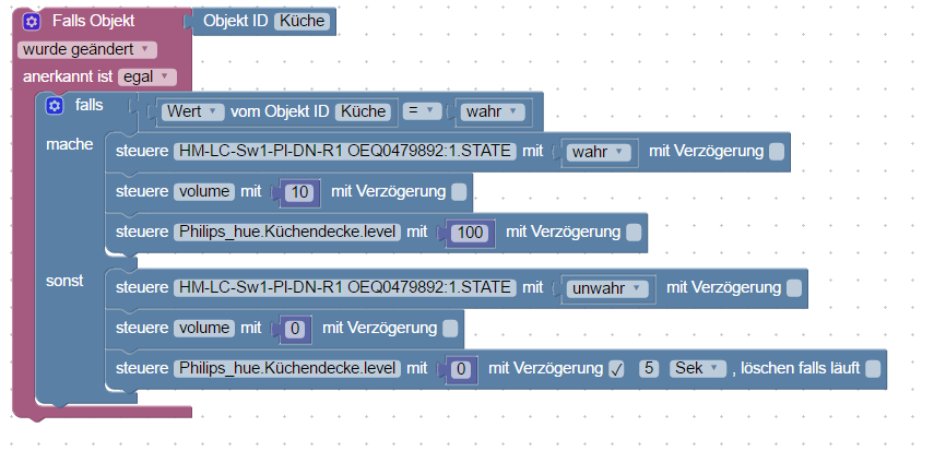

                  Setze doch mal ein Screenshot von Deinem Bllockly rein.
                  • C
                    csamaggi last edited by
                    Hier dann nochmal mein Skript.
                    MFG Maggi
                    • rantanplan
                      rantanplan last edited by
                      Hmm… sieht eigentlich gut aus.
                      Setzte doch mal vor dem ersten Falls...
                      ein "Debug output wert von Küche"
                      Dann kann man im Log sehen ob der Trigger gestartet wird.

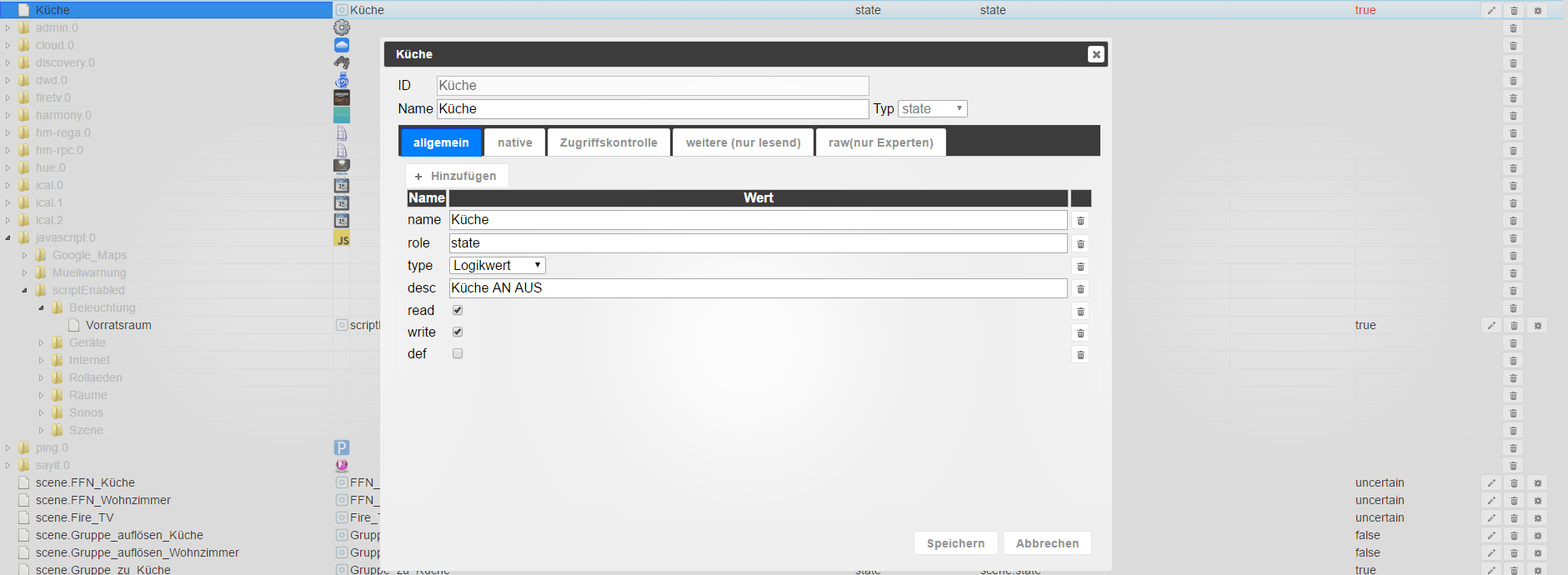

                                Ah Hallo rellik also das Problm war nicht das Blockly sondern der Datenpunkt.
                                Ich hatte diesen nicht in einem Ordner sondern auf der Hauptebene.
                                Siehe hier: 1901_datenpunktebene.png
                                MG Maggi
