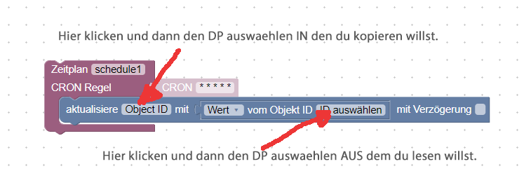

          Um nur 1:1 zu kopieren. Mangels anderem Trigger habe ich einen cron verwendet.
