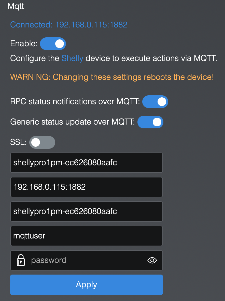

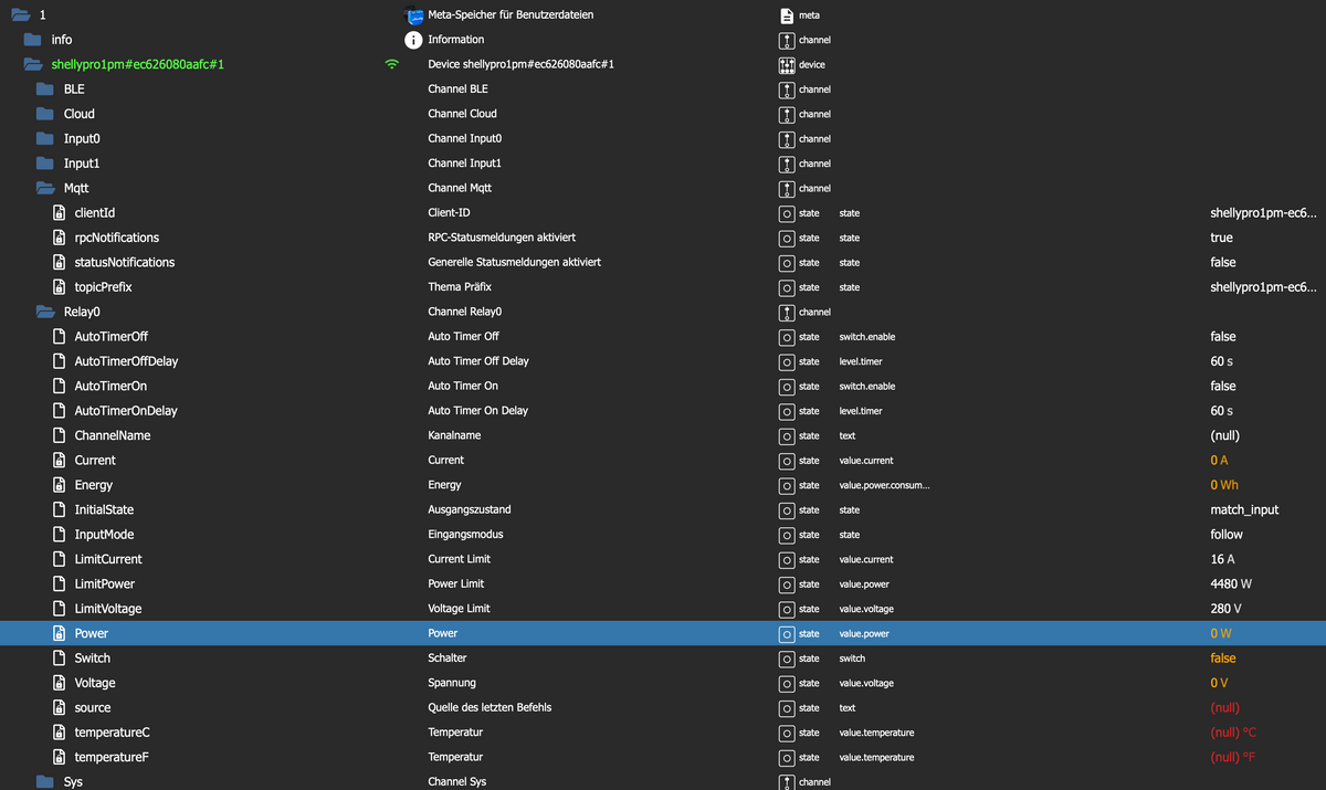

                              • pille0557
                                pille0557 @Der Nordmann last edited by pille0557
                                @der-nordmann da der shelly PM mini nicht im iobroker zu erkennen war,
                                habe ich jetzt auch einem Shelly Pro 1PM installiert und wie ich glaubte korrekt im iobroker eingebunden, ...
                                nur es kommen keine Werte an ...
                                im Log heisst es:
                                ? das bedeutet ?

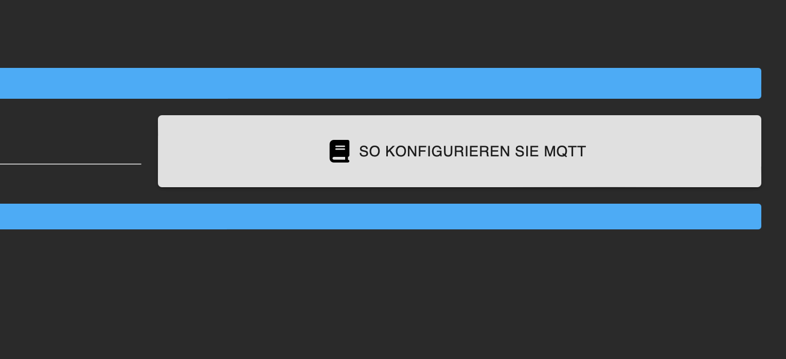

                                • haus-automatisierung
                                  haus-automatisierung Developer Most Active @pille0557 last edited by
                                  @pille0557 sagte in MQTT Adapter + Shelly Adapter funktioniert nicht:
                                  ? das bedeutet ?
                                  Zeig mal, welche Doku Du angeschaut hast.
                                  pille0557 1 Reply Last reply Reply Quote 0
                                  • pille0557
                                    pille0557 @haus-automatisierung last edited by
                                    @haus-automatisierung welche Doku? zu mqtt? wo?🙄
                                      haus-automatisierung Developer Most Active @pille0557 last edited by haus-automatisierung
                                      welche Doku?
                                      Na die zum Shelly Adapter, auf welche in der Meldung verwiesen wird:
                                      https://github.com/iobroker-community-adapters/ioBroker.shelly/blob/master/docs/de/protocol-mqtt.md

                                          • pille0557
                                            @haus-automatisierung ja tatsächlich:
                                            das Häkchen bei "Generic status update over MQTT" hat gefehlt
                                            Danke!
                                            (wer lesen kann ... und es auch tut ... ist im Vorteil) 😁
