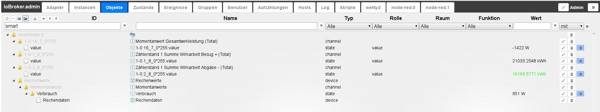

      @Homoran:
      Ich habe mir meine Struktur angesehen, da ist eben auch nur *1-0:16_7_0255_ Als ID ohne weitere Zusätze, und wenn du zwei Zähler hast, werden die wohl identisch angelegt. `
      Aber den Namen müsste man doch ändern können, oder?
        paul53 last edited by
        @rantanplan:
        Aber den Namen müsste man doch ändern können, oder? `
        Ja (nach meinem Kenntnisstand), wenn Du common.name meinst. Die ID beginnt mit der Instanz smartmeter.N., wodurch sich die IDs beider Zähler unterscheiden.

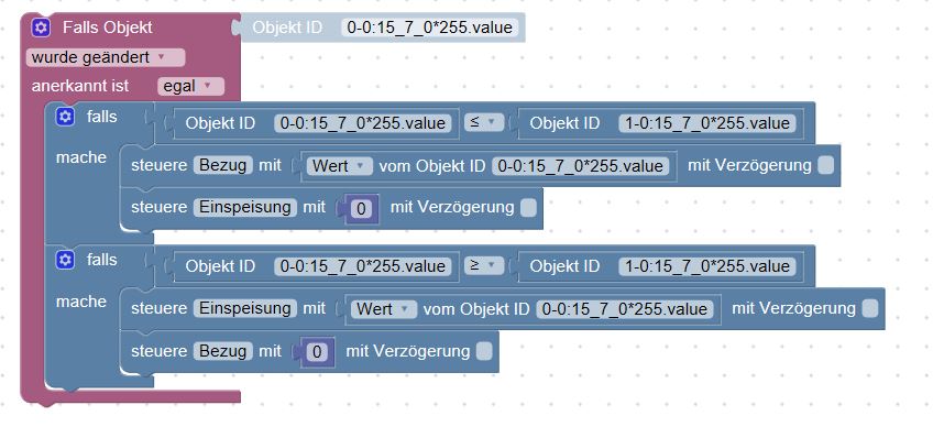

            Muss die "Berechnung" NUR erfolgen, wenn sich der Wert von "0-0-15_7_0*255" (puh was für ein Name) ändert?
            @schneidy76:
            Die Berechnung ist "(smartmeter.0) Momentanwert in Watt minus (smartmeter.1) Momentanwert in Watt = Momentanwert Bezug/Einspeisung
            Positiv bei Einspeisung
            Negativ bei Bezug `
            Diese Berechnung vermisse ich gänzlich!
            Tut mir Leid, ich bin noch nicht auf Deiner Spur. 😢

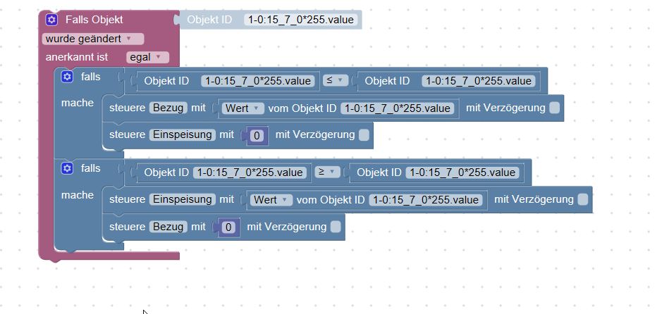

              Nun ja, irgendeinen Trigger hab ich ja gebraucht. Der smartmeter.o Adapter liest alle 60s bei mir neue Daten von Bezug/Einspeisungszähler ein.
              Sollte ich mal diese Zeit verändern, muss ich es im Script nicht auch noch tun.
              Den Adapter für die Erzeugung - smartmeter.1 - macht keinen Sinn, da Nachts keine Sonne scheint und ich auch keinen Speicher hab.
              Der Vergleich größer/gleich bzw. Kleiner/gleich liefert im übrigen den selben Entscheidungswert wie meine ursprüngliche Rechnung. Ich spare mir damit einen Schritt.
              Fraglich ist jetzt nur, ob es jetzt möglich die beiden Werte auseinander zu halten.
              Ich glaube nämlich nicht.
              Nachdem ich die Namen geändert habe, hat sich das Script automatisch an die neuen Namen angepasst. Hier musste ich nichts ändern…
                schneidy76 last edited by
                geht nicht…
                Es wird immer nur die untere Aktion ausgelöst - oder beide und die untere überschreibt die erste aus dem Script.
