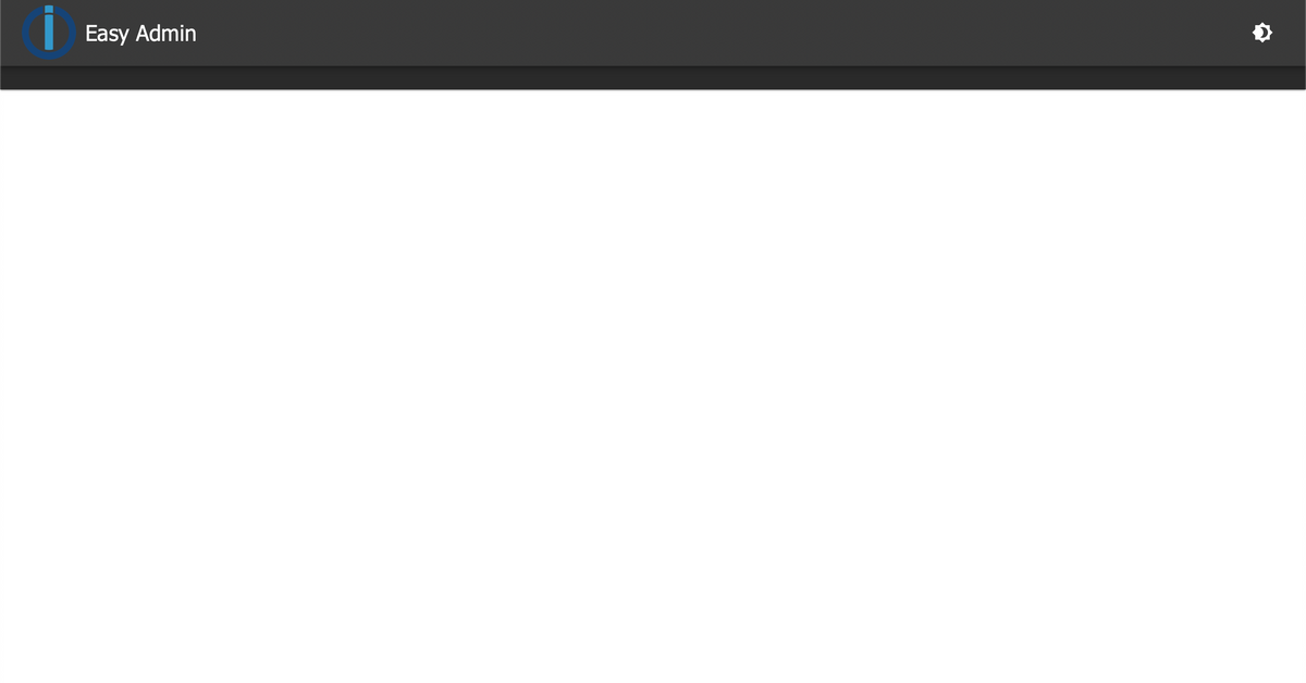

      Hilfe! Leider sieht das Webinterface meines ioBrokers neuerdings so aus, wenn ich darauf zugreifen möchte:
      Wie es dazu kam? Ich wollte den Lovelace-Adapter ausprobieren und habe mir, wie irgendwo in den docs empfohlen, dazu noch den Adapter "devices" installiert. In desse docs wiederum steht geschrieben, "enable tab in admin" (https://github.com/iobroker/iobroker.devices). Das hatte ich so verstanden, dass ich in den Einstellungen des Adapters admin in der Auflistung aller anderen Adapter einen Haken in der Spalte Tab bei "devices" setzen soll. Das habe ich gemacht und gespeichert.
      Das Ergebnis war, das nach Aufruf des Webinterfaces keine Seitenleiste mehr angezeigt wurde und nur noch eine Kachel für den Adapter "devices". Nach kurzer Panik habe ich diesen per Konsole gelöscht und nun das Ergebnis von obigen Screenshot 😞
      Bekomme ich meinen geliebten ioBroker irgendwie ohne größere Umstände zurück?

        Klick auf das ioBroker-Logo.
          bfit @Thomas Braun last edited by
          @thomas-braun Da passiert leider nichts – ist kein Link.

            Falls du den Admin in der Konfiguration kaputt gemacht hast funktioniert:
            auf der Konsole:
            iob add admin.4
            iob set admin.4 --port 8089
            und dann über 8089 auf den Server zugreifen.
              bfit @ticaki last edited by bfit
              @ticaki Hallelujah, so komm ich wieder drauf. Danke Dir!!
              Und falls das Problem mal jemand anderen ereilt: Vermutlich war der Fehler, dass der Haken bei "Zugriffe nur auf bestimmte Instanzen zulassen" gesetzt werden musste, um überhaupt die Liste der Adapter einzublenden. Dort habe ich dann aber nur den Haken bei "devices" > Tab gesetzt (vermutlich völlig unnötigerweise?), was im ersten Schritt dann wohl zur fast leeren Startseite (nur die Karte von "devices" war sichtbar) und nach Löschen von "devices" dann zur ganz leeren Startseite geführt hat…
