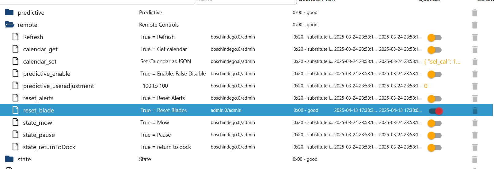

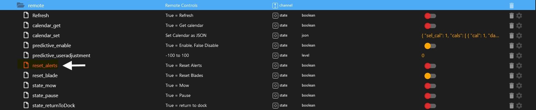

        Frage: Was bewirkt remote.reset_blade?
        Vielleicht das Zurücksetzen der Messerwechsel-Warnung nach 100h ? (so wie ich mir das gerne wünschen würde 😉 )
        Muss das dann immer auf True bleiben ?
        Vielen Dank für eine Auskunft.
        sigma415 1 Reply Last reply Reply Quote 0

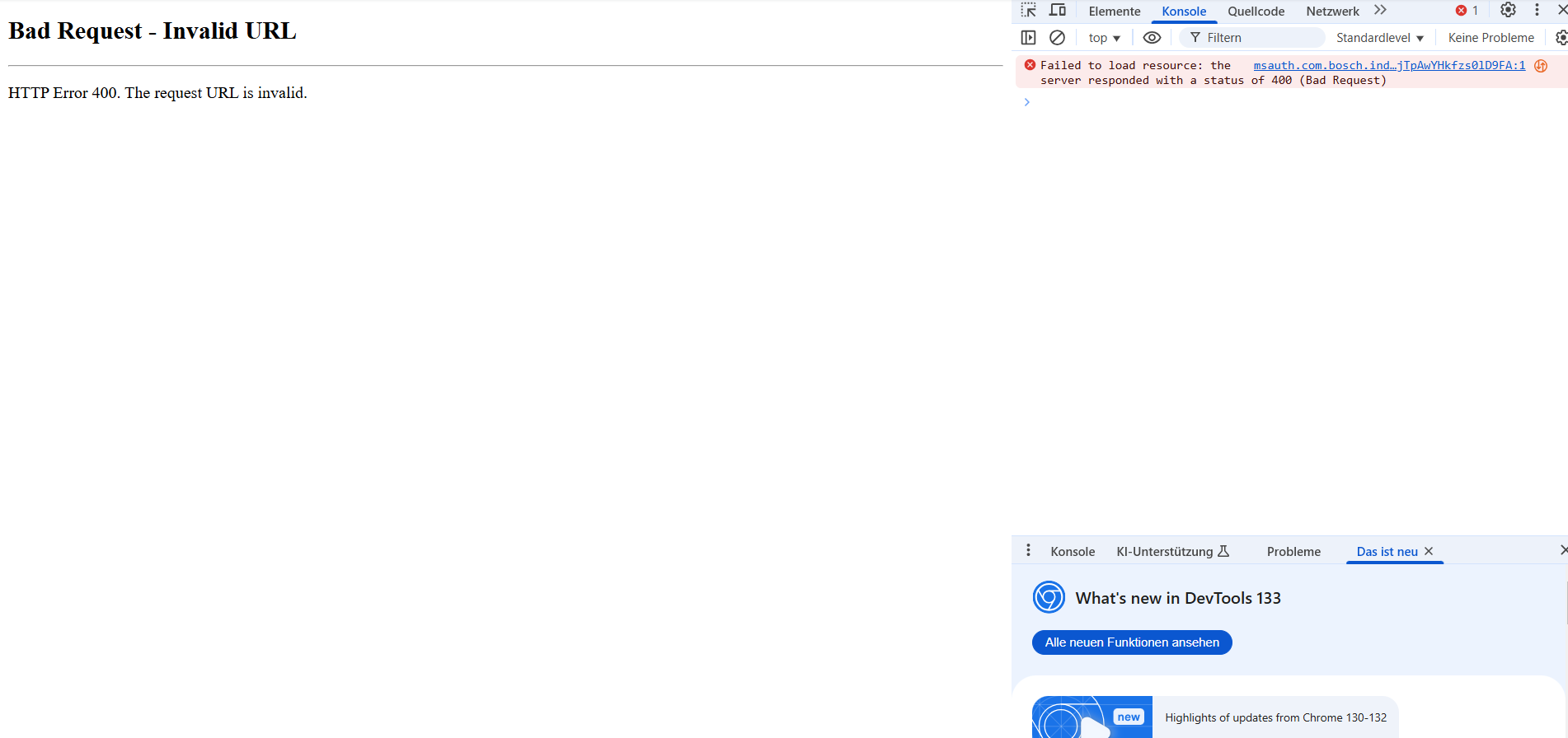

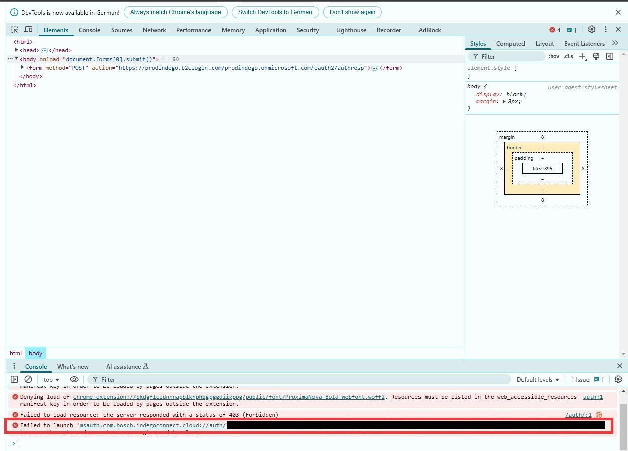

          Fritz 1 @Samson71 last edited by
          @samson71 Hallo ich hab da extra schon Paar Sachen in meiner URL geändert das da keiner was mit anfangen kann
          meine frage ist wie soll die Url aussehen das mein Adapter wieder funktioniert, gibt es ein Beispiel
            tombox @Fritz 1 last edited by
            @fritz-1 Wie in der Config beschrieben
            msauth.com.bosch.indegoconnect.cloud://auth/?state=aylWn_85vBUdNlHPC_KeGoq
            Sollte mit Chrome Developer Console sofort sichtbar sein

              sigma415 @sigma415 last edited by sigma415
              @sigma415 sagte in Test Adapter Bosch Indego:
              Vielleicht ist meine Frage oben untergegangen, also frage ich halt nochmal.
              Das dauerhafte Setzen von reset_blade hat übrigens nichts bewirkt: Die blöde Messerwechsel-Nachricht kommt trotzdem in der App durch.
              Weiß jemand was Genaueres zu dem Datenpunkt ?

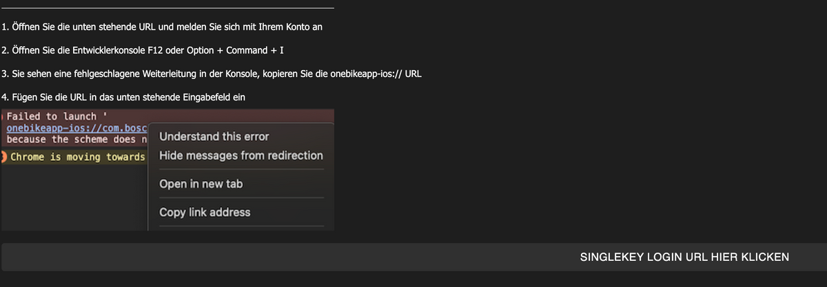

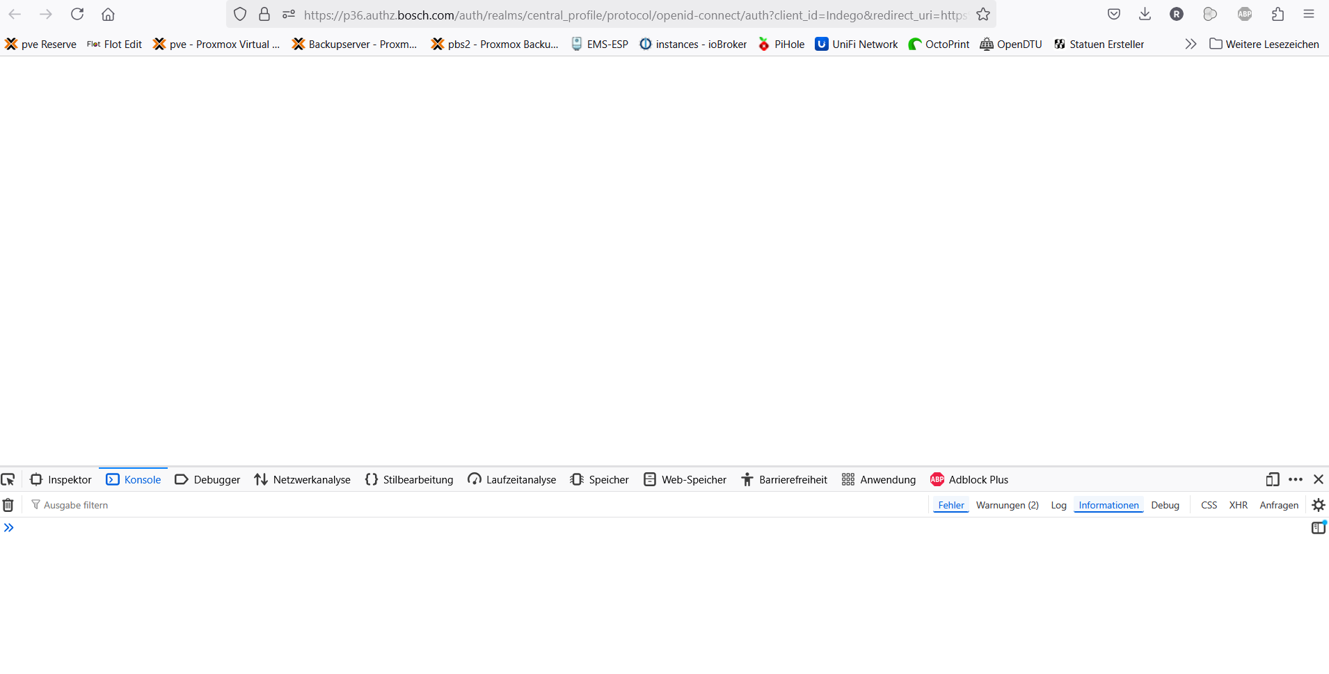

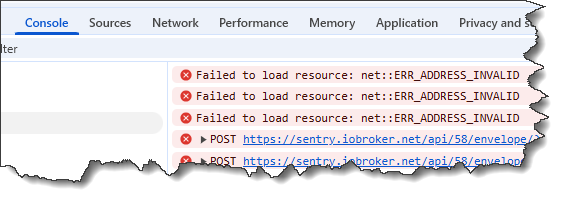

                ich muss nochmal zur Verbindung des Adapters nachfragen:
                Ist es richtig, dass:
                • in der Instanz des Adapters "SINGLEKEY LOGIN URL HIER KLICKEN" geklickt werden muss?
                • und dann in der Browser-Konsole die Fehlermeldung auftauchen soll?
                Falls ja: Funktioniert bei mir leider nicht.
                Nach dem Klicken erscheint ein neuer Tab im Browser: SingleSignOn von Bosch. Da kann ich mich anmelden. Keine Fehlermeldung im Konsolenfenster des Browser Tabs mit der Indego-Instanz.
                Falls nein: Könnte bitte nochmal jemand das richtige Vorgehen erklären, ich hab's dann scheinbar immer noch nicht verstanden.
                Danke schön

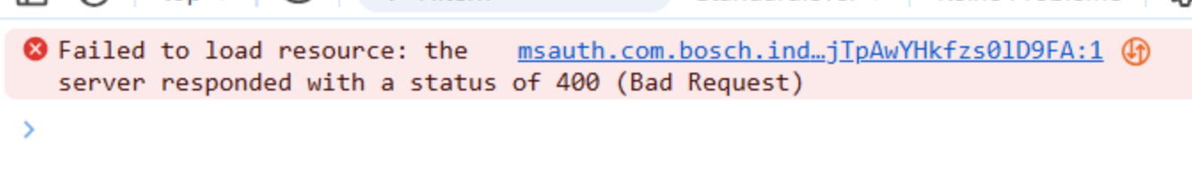

                • Codierknecht

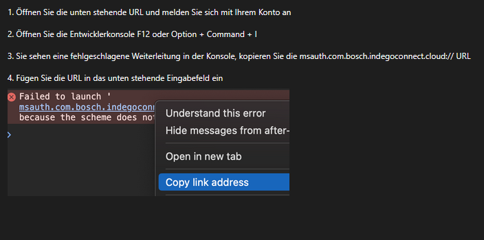

                  Codierknecht Developer Most Active @Ralph 0 last edited by
                  @ralph-0 sagte in Test Adapter Bosch Indego:
                  Das ist korrekt.
                  Wenn Du Dich bei Single.Key angemeldet hat, erscheint ein leeres Browserfenster/-Tab.
                  In dem drückst Du F12 und schaust in die Konsole. Dort sollte dann so etwas wie hier
                  erscheinen (sieht dann natürlich anders aus - ist nur zur Demonstration).

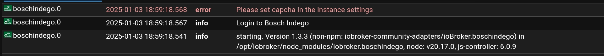

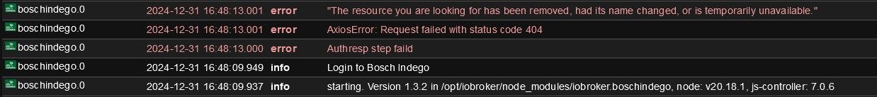

                    Device is offline
                    Seit ein paar Tagen erscheint im Log Device is offline.
                    Auch mit der App kann ich meinen S+500 nicht steuern. Sie meldet Indego ist offline.
                    Kann das jemand bestätigen?
                    Das wird also weniger ein Problem des Adapters als eines bei Bosch sein.
                    Update: Das Problem konnte durch einen Neustart des Mähers gelöst werden!
                      Ralph 0 @Codierknecht last edited by
                      @Codierknecht
                      Danke für die Bestätigung.
                      Erstes Problem war, dass ich im falschen Browser-Tab nach der Fehlermeldung gesucht hab. Zweites, dass Firefox auch im richtigen Tab keine Fehlermeldung angezeigt hat. Mit Chrome hat's nun funktioniert 👍

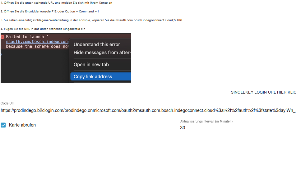

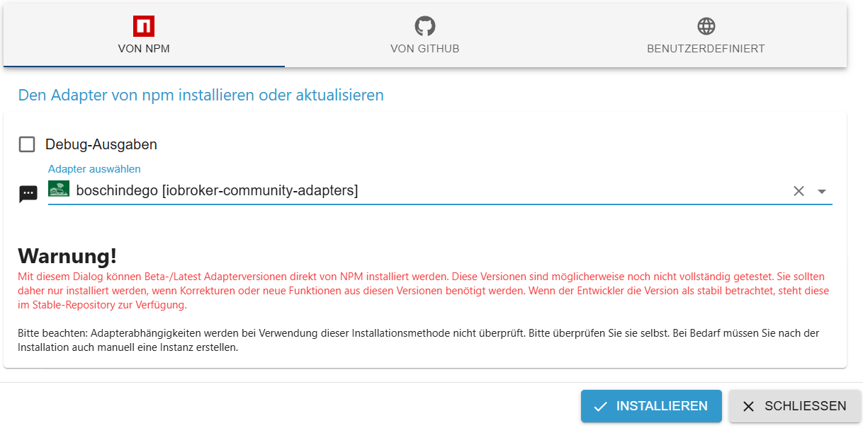

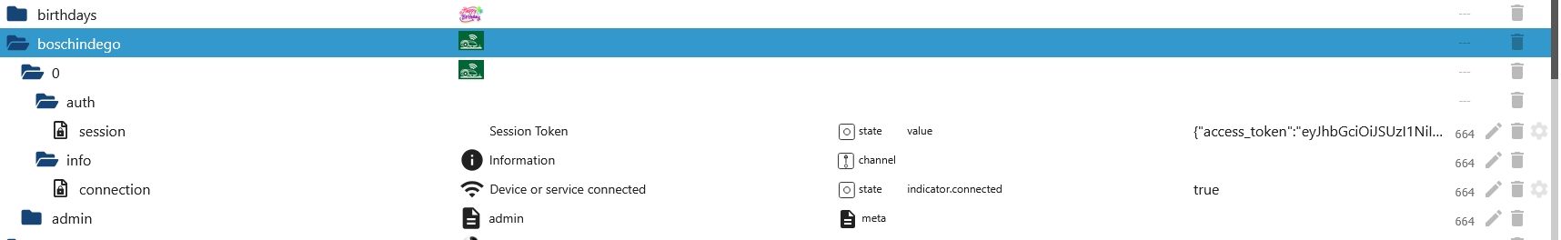

                        Tontechniker last edited by Tontechniker
                        Habe alles so gemacht wie oben stehend. Adapter wird grün, aber die Objekte werden nur rudimentär aufgebaut.
                        Was mache ich falsch?
                        Ich habe im Moment Version 1.3.9 installiert.
                        EDIT:
                        Hat sich erledigt! Musste die "Sngle Key Login" die ich in in Chrome erzeugt hatte auch in Chrome eingeben. Wenn ich es anschließend in Firefox eigegeben habe, kam der beschriebene Effekt.
