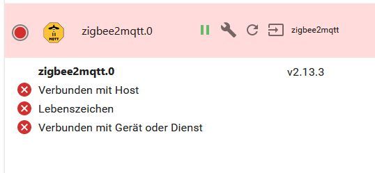

      NAbend zusammen.
      Ich habe einen ThinClient komplett neu aufgesetzt mit Bookworm u. ioBroker u. Zigbee2MQTT. Ich habe KEINE Wiederherstellung gemacht, da es erstmal als Testsystem laufen soll. Bislang habe ich neben dem Grundsystem nur den zigbee2mqtt-Adapter und (gezwungenermaßen) den mqtt-Adapter installiert. Und den Info-Adapter.
      Gut. Folgendes Problem: die z2m-Instanz bleibt rot. Wenn ich den Dummy MQTT-Server erstelle, wird der von Zigbee2MQTT nicht gefunden. Das Log im ioB meint außerdem terminated due to SIGILL. Weiß jemand, was das bedeutet?
      Deshalb habe ich dann den mqtt-Adapter installiert, den identischen Port wie beim Dummyserver eingestellt, und siehe da, Zigbee2MQTT geht in Betrieb, daß Frontend funzt und ich kann Geräte anlernen.
      Ich verstehe halt nicht, was der SIGILL-Fehler bedeutet. Ich installier das ja auch nicht zum ersten Mal, aber hier steh ich gerade völlig auf dem Schlauch. Weiß jemand Rat? Übersehe ich hier nur etwas ganz banales?

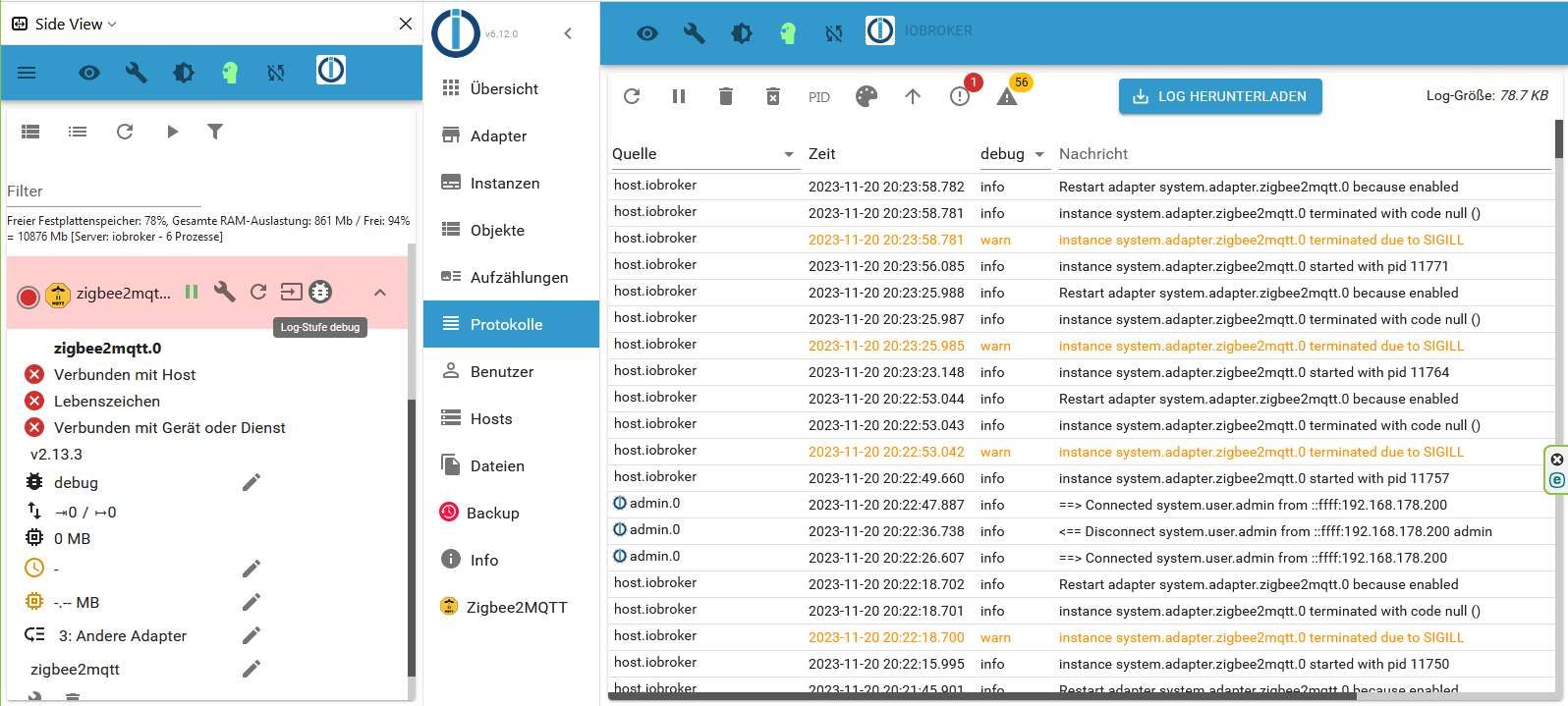

                                crunchip Forum Testing Most Active @1Topf last edited by
                                @1topf sagte in zigbee2mqtt-Instanz startet nicht:
                                z2m-Adapter starten verursacht sofort ein
                                Mal auf debug stellen ob man mehr sieht
                                1Topf 1 Reply Last reply Reply Quote 0
                                • 1Topf
                                  1Topf @crunchip last edited by
                                  @crunchip
                                  Die Instanz müßte dafür vermutlich starten, oder?
