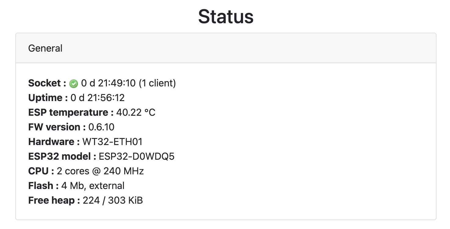

      Ich hab so ne Antene hie rgekauft und darafu den Zigbee qtt Adapter und das ganze ist auf einem Docker Synology.
      Jemand eine Idee, was ich tun kann? Gibt es eine Anzeige, wo man schaune kann?

          Ich habe diese Antenne. Soweit funktioniert auch vieles sehr gut.
          Doch gehen nach wie vor einige Räume nicht zuverlässig. Manchmal sofort, oft aber mit starker Verzögerung.
          Ich weiß, nicht genau, wie ich das messen oder wo ich schauen soll. Der ioBroker läuft im Docker auf einer Synology mit genügend Power.

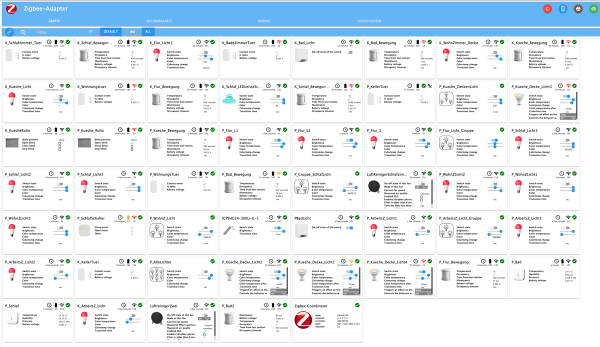

                    Ist die LinkQualität das Symbol oben rechts?
                    Die meisten sind gut. grün.

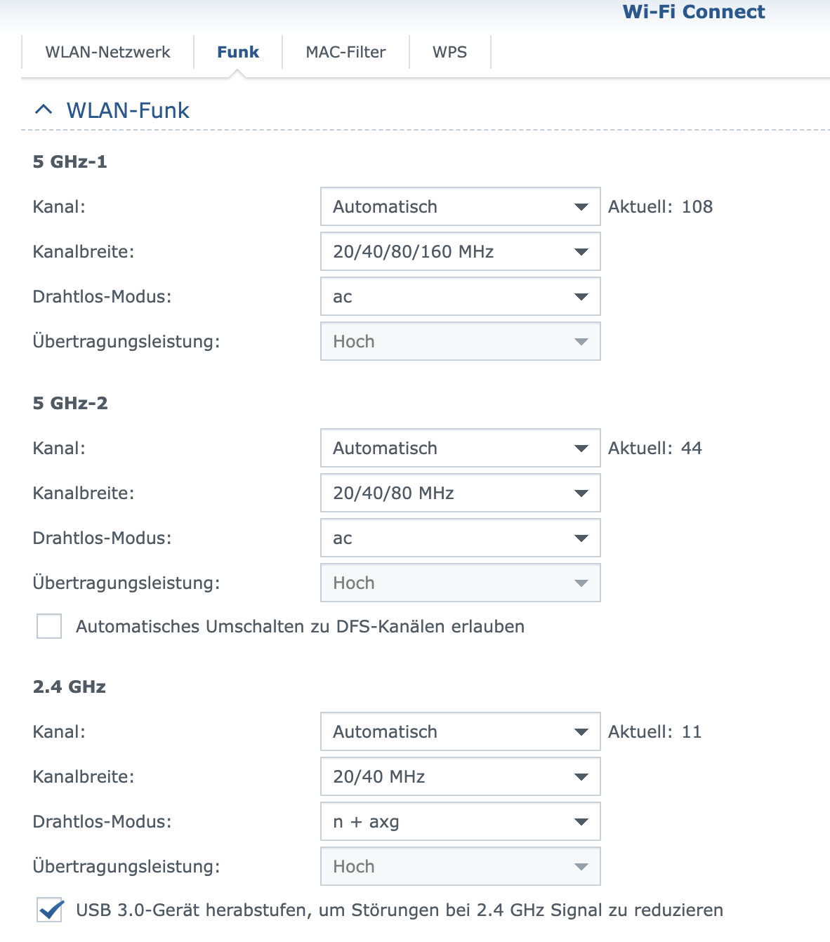

                      Bei ioBroker kann ich den ZigbeeKanal sehen. Dort steht 22.

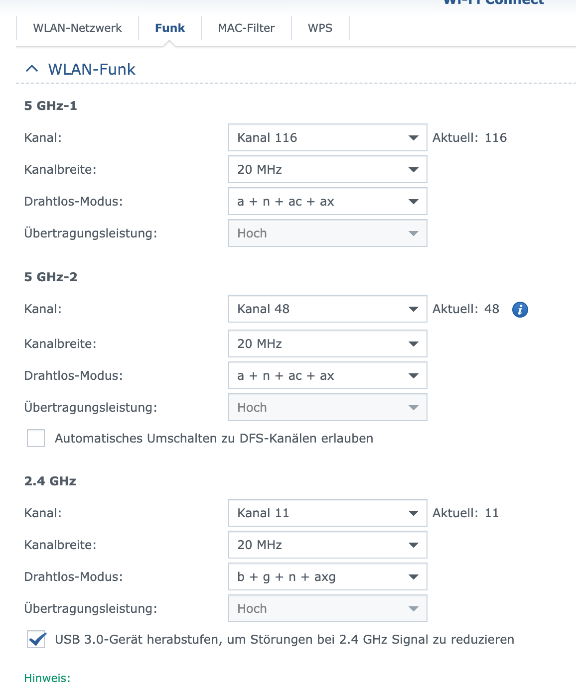

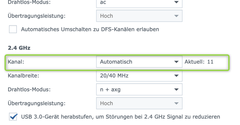

                      in meinem Synology Router (der übrigens richtig gutes Wifi macht) sehe ich nur das:
                      Aber ich müsste doch die Kanäle meiner Umgebung messen, oder? Ich hab Nachbarn die eventuell auch auf dem kanal sind.

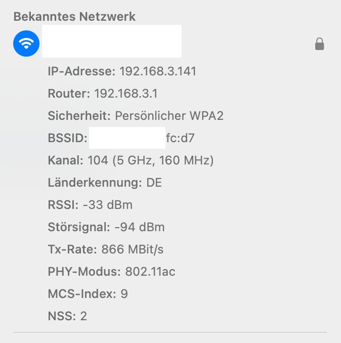

                      EDIT. Und hier Angaben aus den Einstellungen von meinem Notebook.
                        tklein @Dave83 last edited by
                        @dave83 hier kannst du den kanal ändern
                          @dave83 links daneben zeigt er dir den korrekten wert an

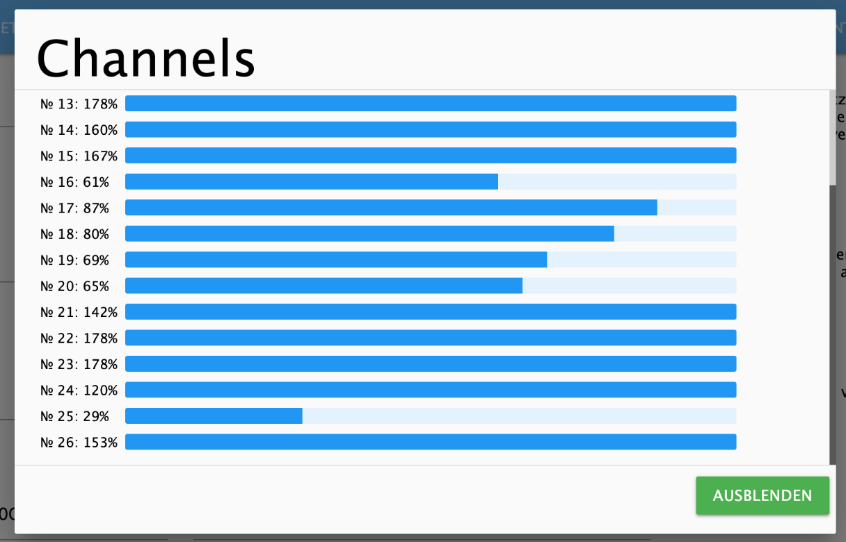

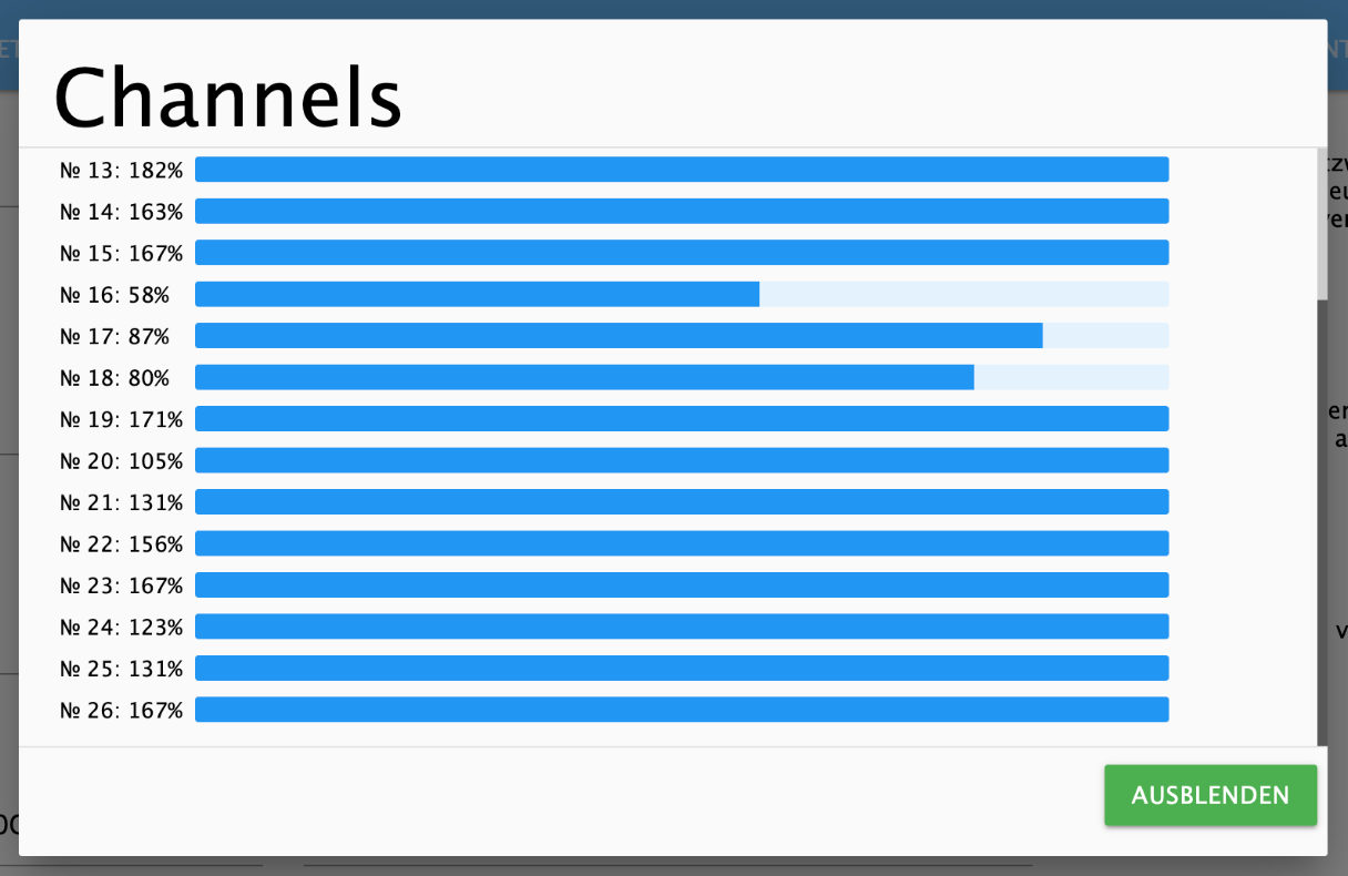

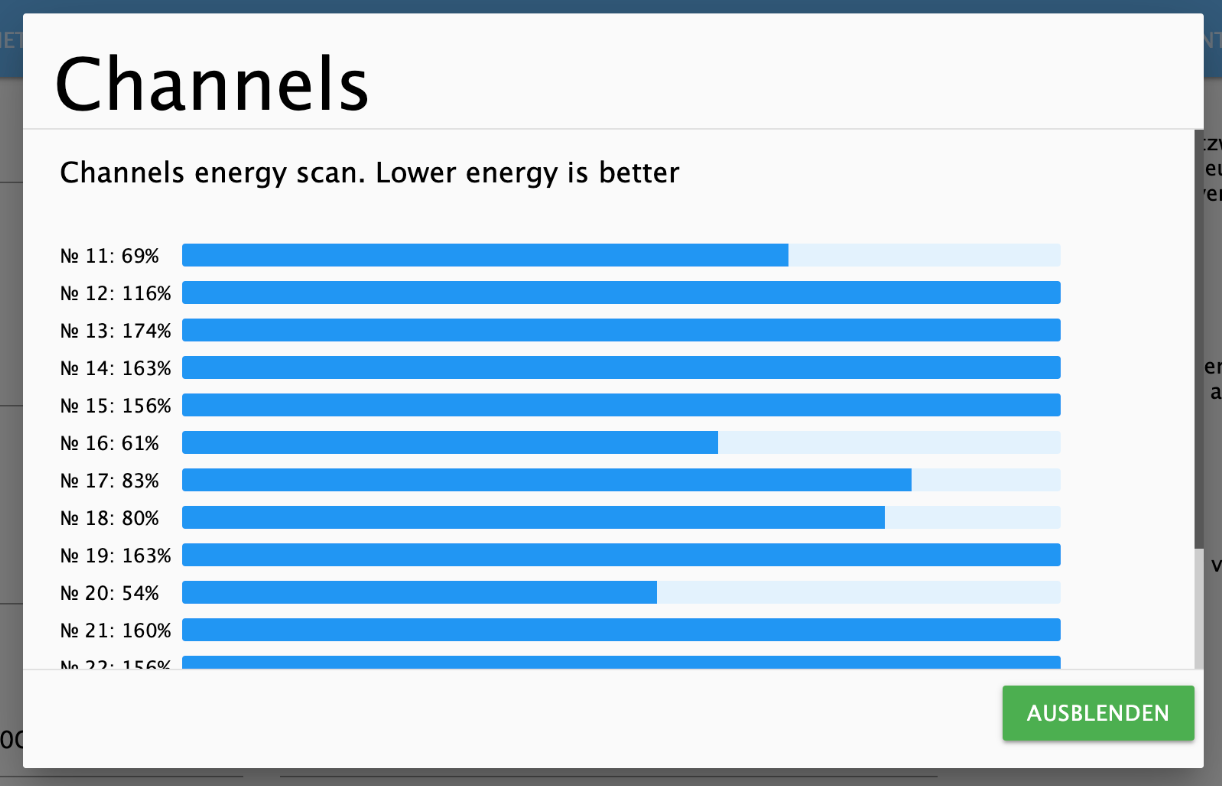

                            Darf ich hinzufügen.
                            Ich habe dieses Video gesehen.
                            https://www.youtube.com/watch?v=Fe7ly8cDJ6U
                            Dann habe ich selber bei mir das alles so:
                            Was würdet ihr sagen? Könnt ihr deutlich etwas sehen?
                              Gibt es sowas wie ein Script das man laufen lassen kann und schaut welche kanäle am besten geeignet sind?
                                Hat jemand eine idee zu den Fotos über mir, ob da was falsch ist?

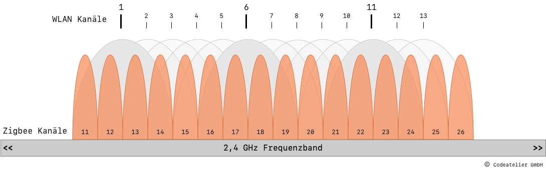

                                • David G.
                                  David G. @Dave83 last edited by David G.
                                  @dave83
                                  Du hast WLAN auf Kanal 11 und Zigbee auf Kanal 22.
                                  Da gibt es starke Überschneidungen.
                                  Ich würde den Kanal vom WLAN wechseln (wenn du bei zigbee wechselst, musst du die Geräte neu anlernen.
                                  Würde beim WLAN mal einen Kanal ab 8 abwärts testen.
                                  Und noch eine Frage.
                                  Sind die Birnen durchgängig am Strom?
                                  Das Zigbeesignal sucht sich automatisch den besten Weg und nutzt dafür 230v Geräte als repeater. Wenn er den Weg über eine oder mehrerer Birnen gefunden hat und diese dann beim schalten keinen Strom hat muss er eine neue Route suchen. Das kann schonmal dauern.

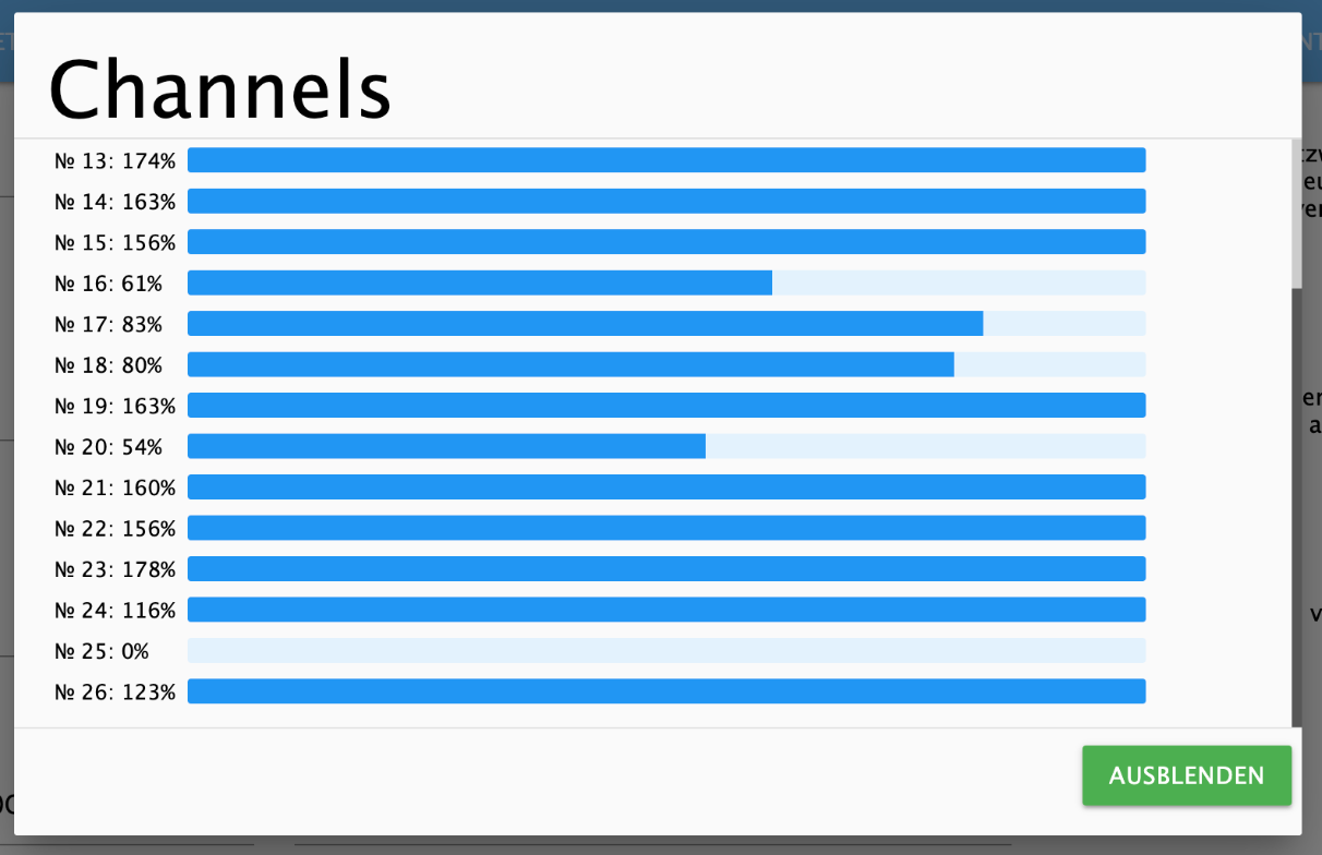

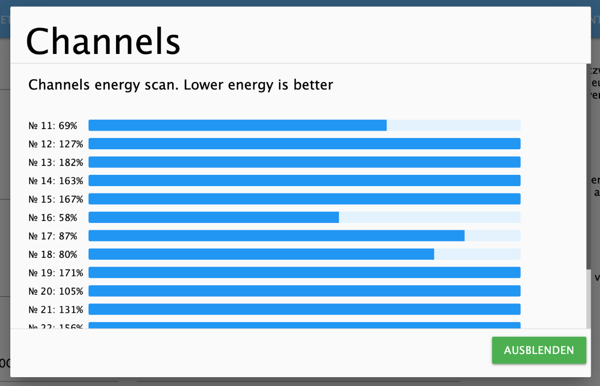

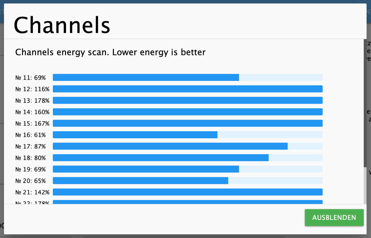

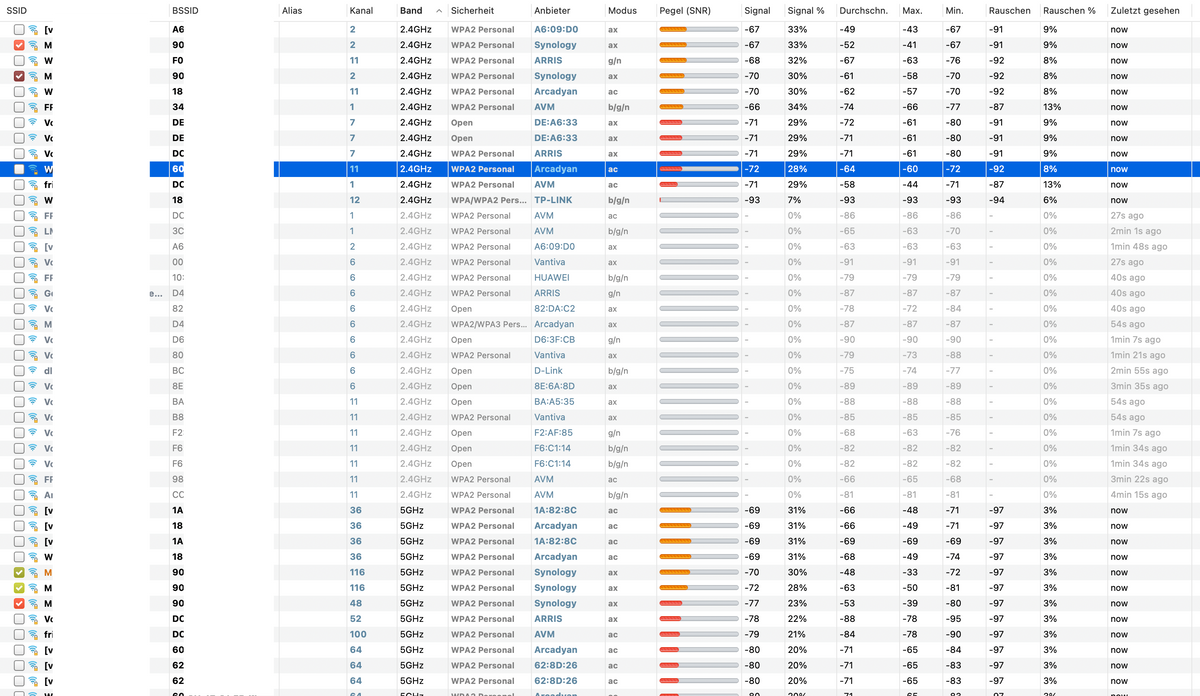

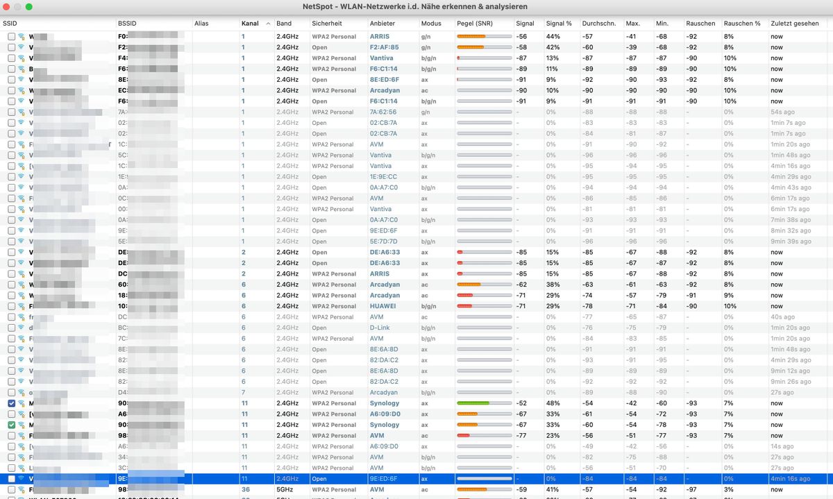

                                    Ich hab gerade folgendes Wifi Scan gehabt.
                                    Und man kann anscheinend auch den Zigbee Scann durchführen. Alle 3 Minuten ein Scan.
                                    Was würdet ihr sagen, wenn ihr das so seht?
                                    Bildschirmfoto 2024-02-29 um 19.51.56.png Bildschirmfoto 2024-02-29 um 19.51.52.png Bildschirmfoto 2024-02-29 um 19.51.49.png Bildschirmfoto 2024-02-29 um 19.51.46.png Bildschirmfoto 2024-02-29 um 19.51.42.png Bildschirmfoto 2024-02-29 um 19.51.37.png Bildschirmfoto 2024-02-29 um 19.50.22.png
                                    PS. Ich scheine zwei 2,4 Ghz Netze zu haben. Ich hab zwei Router die ein Mesh machen. Aber dieses sollte über 5 Ghz laufen. Eventuell machen die beide 2,4 für alle Geräte.
                                    Und ich sehe, dass ich Kanal 2 bei Wifi habe.
                                    BonusFrage: wenn ich den kanal bei Zigbee ändere, dann muss ich doch die Geräte alle neu Koppeln, oder? Aber diese werden doch als die Alten geräte erkannt, so dass meine Scripte weiterlaufen, oder? Weil neu als Gerät erstellen, ist ja noch nerviger -.-

                                      @dave83
                                      Laut dem Bild deiner Syno hast du wlan 2,4 auf Kanal 11.
                                      Wie oben geschrieben, musst du alle Geräte neu anlernen wenn du bei zigbee den Kanal änderst.
                                      Lass die genzen Analysen und pass die Kanäle wie beschrieben an.
                                      Dann schauen wir mal weiter.
                                        Dave83 last edited by Dave83
                                        Mein Wifi sind die zwei mit dem Haken ganz links. Auf dem letzten Foto. Nicht das markierte. (blau) Ich bin schon auf Kanal 2.
                                        Ich beobachte es mal.
