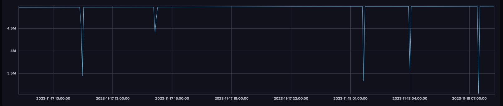

      Ich habe den Shelly 3EM als Grid-Meter und schreibe die Gesamtzählerstände für Import und Export in eine Flux-DB. Das Gleich mache ich auch mit div. anderen Modbus-Zählern.
      Leider liefert der Shelly immer unsinnige Werte, diese dürfen ja nur nach und nach höher werden. Ich hole mir die Daten über den Shelly-Adapter über CoAP und 15 Sek. Intervall.
      Ist evtl. der Shelly defekt?

        @kemnamol was sagt die Shelly App?
          KemnaMOL @da_Woody last edited by KemnaMOL
          @da_woody Ich benutze die App nie. Offenbar war meine Version veraltet.
          Bei der neuen Version wird mir der EM3 nicht angezeigt. Ich bin offenbar zu blöd. 😵
          Ich sehe nur meine normalen Shellys.
          OK, habe ich nun doch geschafft. War bei "Entdecken". Klar...
          Mal abwarten was da angezeigt wird.#
          Da werden die Werte nur Stündlich angezeigt, also wird man da sicher nicht diese fehlerhaften Einzelwerte erkennen können.
