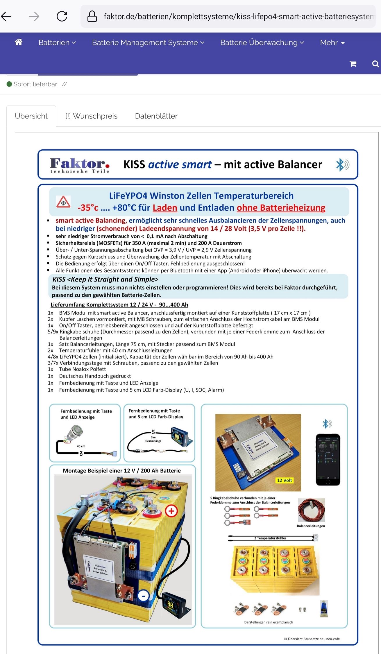

      Jetzt will ich es aber besser machen un mir dieses BMS kaufen
      https://faktor.de/bms/kiss-bms/
      hört auf den Namen KISS, intern steckt aber jk-BMS drin.
      Laut zugehöriger App könnte man alles notwendige auslesen!

          Es geht auch um schnelle Verfügbarkeit, "alles aus einer Hand" um bei Problemen nicht von A nach B verwiesen zu werden, und in diesem Fall darum, dass ich nicht unbedingt eine chinesische APP nutzen will.
          Beim ALL-in-One Angebot ist auch ein Display dabei.

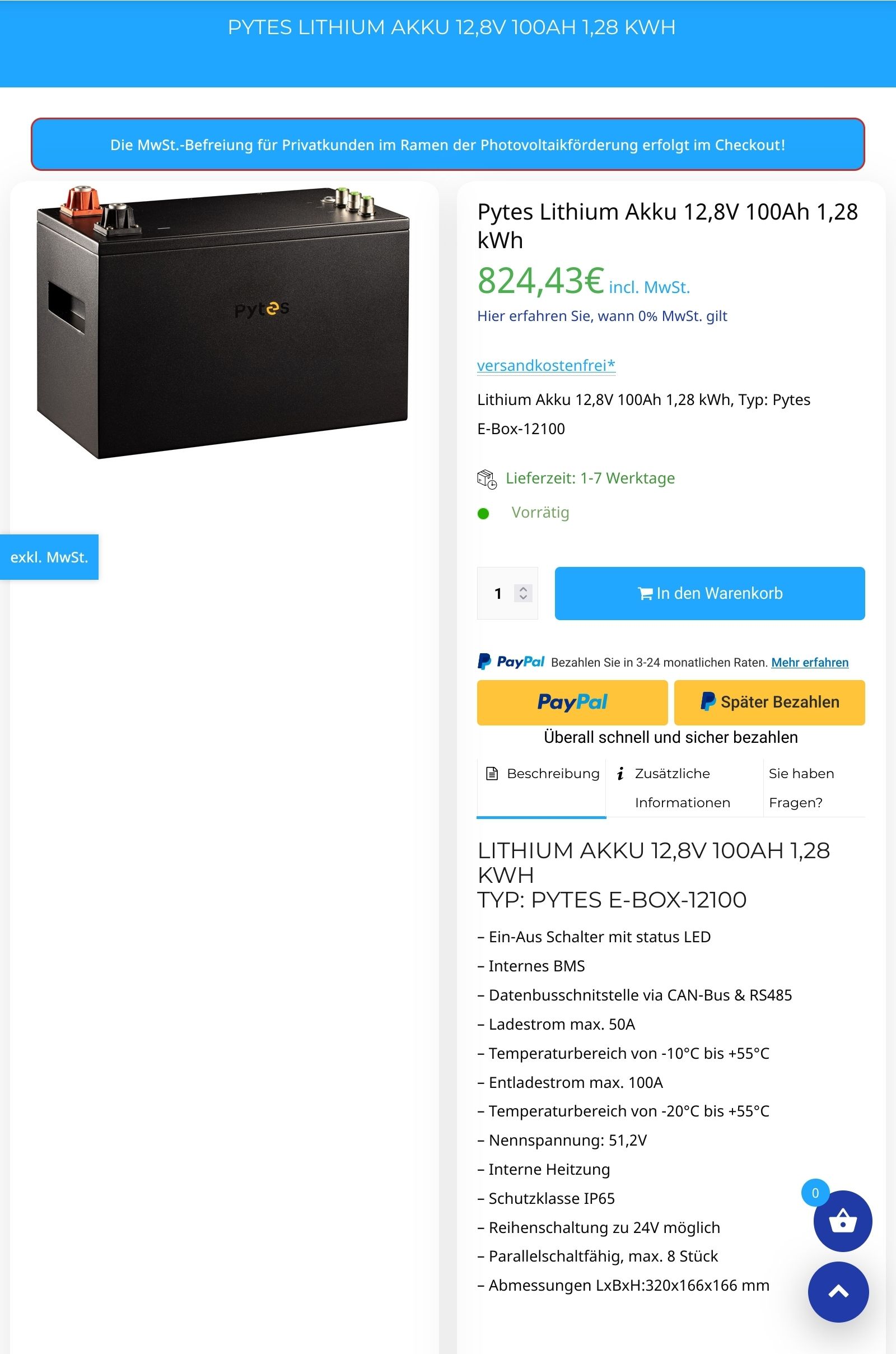

          Alternativ hatte ich an den neuen kleinen Bruder zu meinem Hausspeicher gedacht
          Bräuchte dann 2 davon, das wäre ok und machbar, aber zu den Kommunikationsschnittstellen hatte ich nichts gefunden.
          Ich könnte mir fürs Wohnmobil natürlich auch noch eine Victron Zentrale kaufen, und auch den Solarlader endlich auf MPPT und Victron umstellen, aber beim Hausspeicher (ebox 48100) gibt pytes die Werte der Einzelzellen nicht auf den BMS CAN.

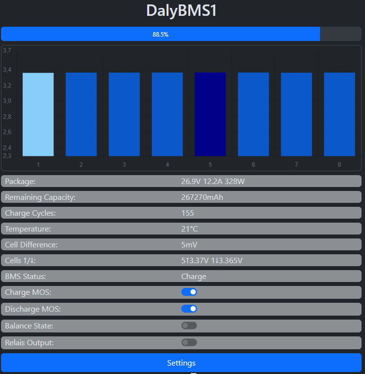

            Das war einer der Gründe für Daly. Ersteinrichtung per Bluetooth Dongle und App und dann nen Wemos dran der per MQTT liefert. Der hat dann aus dem Projekt heraus auch ne eigene Übersichtsseite.
