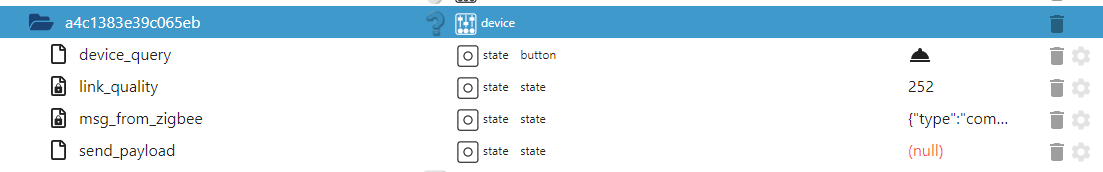

      Vor ein paar Stunden habe ich zwei Heizkörperthermostaten von Aldi erhalten.
      Die Teile gibt es gerade relativ günstig im Zweierset:
      (https://www.aldi-onlineshop.de/p/smarte-heizkoerperthermostate-2er-set-1025848/)
      Die Einbindung über Zigbee geht zwar, aber es werden nur rudimentäre Datenpunkte "geliefert" mit denen ich nicht besonders viel anfangen kann.

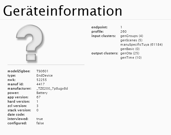

      Auch die Geräteinformation liefert nicht besonders viele Anhaltspunkte:
      Hat jemand von Euch die Thermostaten "zum Laufen" gebracht, oder muss man die Einbindung ggf. über einen anderen Adapter vornehmen? ❓ ❓ ❓

              arteck Developer Most Active @Der Nordmann last edited by arteck
              @der-nordmann sagte in Aldi Maginon Zigbee Smarter Heizkörperthermostat WT-1:
              Eventuell kann es sich um eine abgespeckte Version vom TuYa TS0601_thermostat https://www.zigbee2mqtt.io/devices/TS0601_thermostat.html handeln,
              da bin ich mir aber nicht sicher!
              nicht evtl.... ES MUSS DER GLEICHE SEIN..
              das ist auschlag gebend..nicht das Aussehen von dem Teil
              und nein wird nich unterstützt
