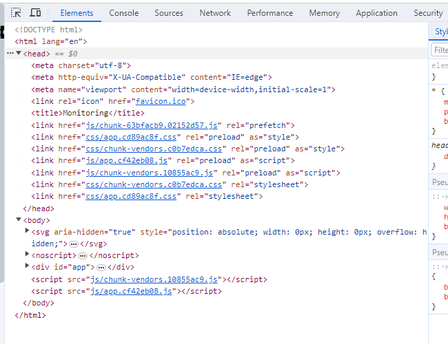

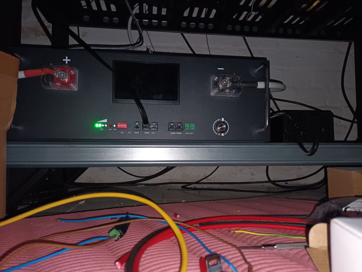

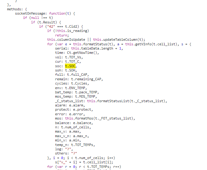

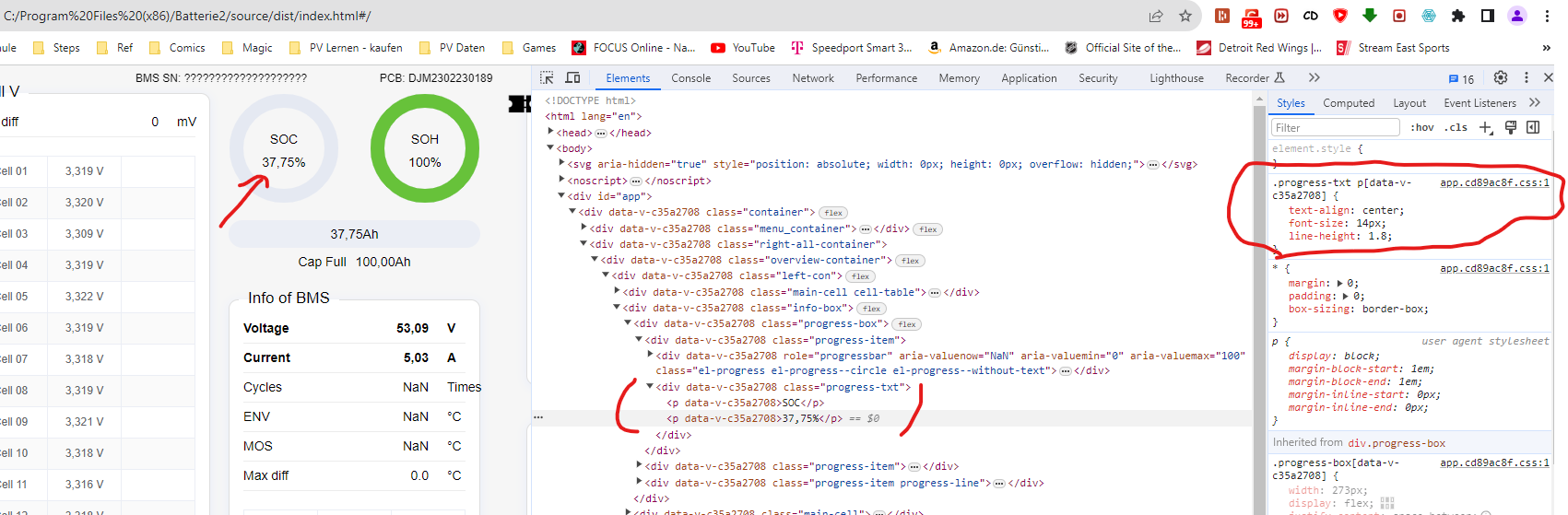

      ich habe ein HTML File, das augenscheinlich von JS Werte der Batterie gefüttert bekommt.
      Die Frage ist, wie bekomme ich den Wert SOC aus dem HTML oder JS in einen Datenpunkt in IoBroker um mit dem SOC der Batterie zu arbeiten? Also wie kann ich Werte aus JS oder der HTML extrahieren?

            Viel interessanter wäre herauszufinden, wie die Seite an die Daten kommt.
            Da wird ja vermutlich eine Art API dahinterstecken, das man per Request abfragen könnte.
              fimoknete @Codierknecht last edited by

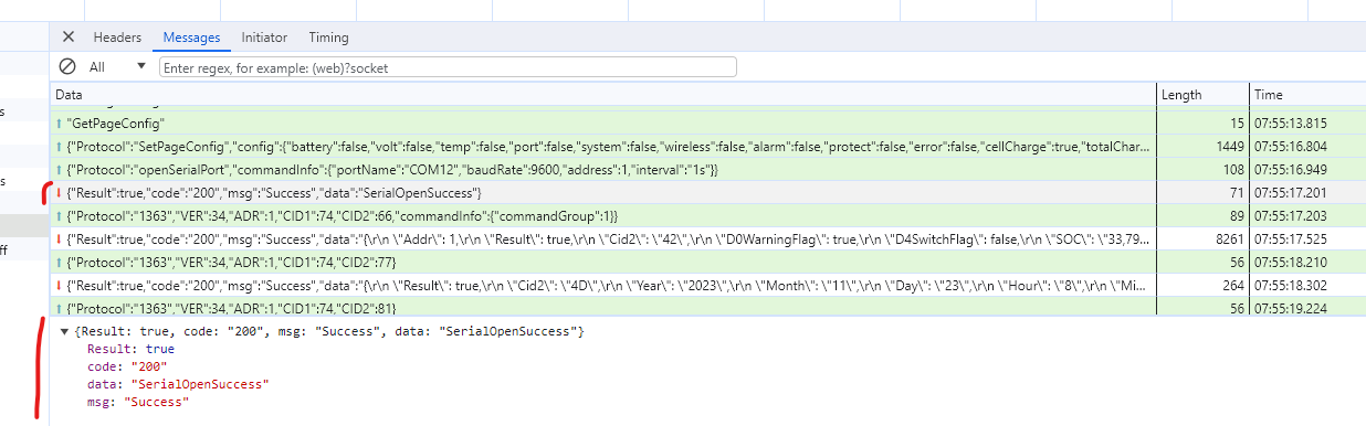

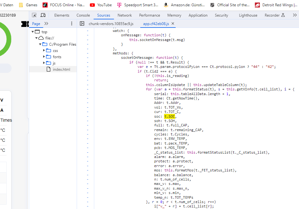

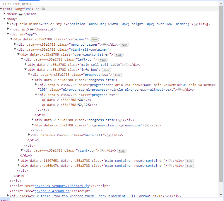

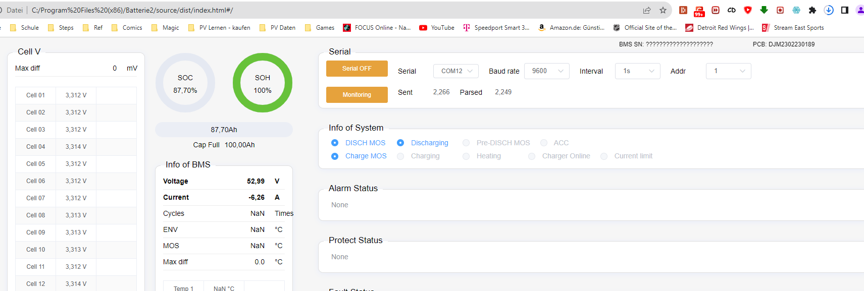

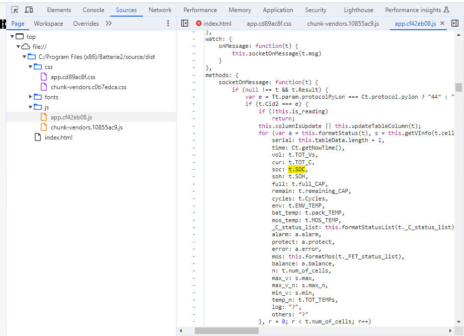

              @codierknecht im ersten Bild kann man sehen, dass die HTML einen progress txt aus dem Script bekommt. Keine Ahnung wie das funktioniert.
              Kann man nicht irgendwie die Variable aus dem JS von extern mit Blocky order so auslesen?

                @fimoknete
                Das ist nur der Name des CSS-Klasse.
                Um was für ein Gerät handelt es sich?
                  @codierknecht LiFePo4 Batterie

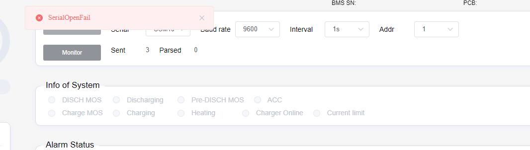

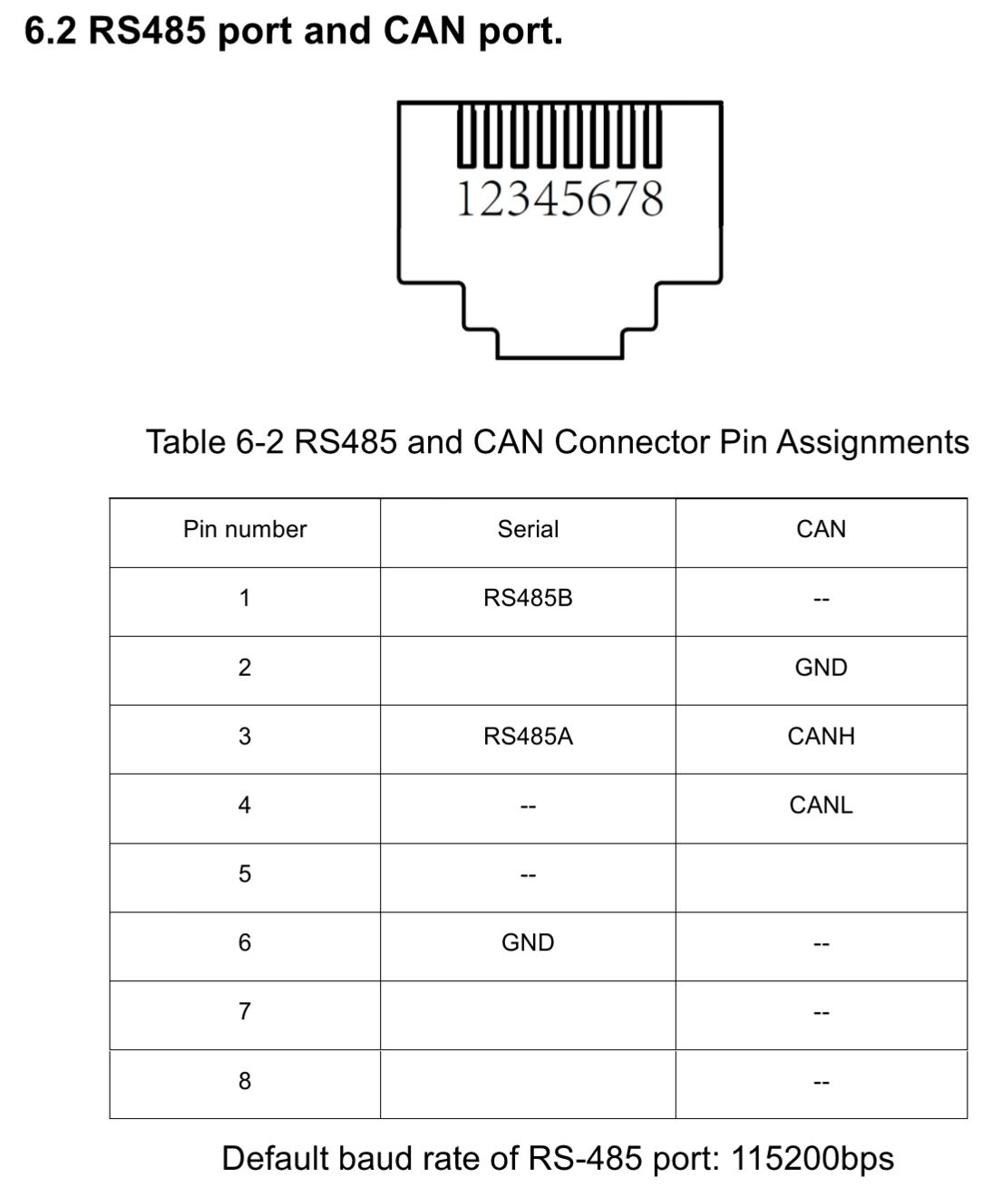

                          @codierknecht Batterie mit BMS. Hat can und rs485 connectoren. Aktuell hängt es via can-bus und USB am Rechner. Das Monitoring Tool bekommt die Daten via serial schnittstelle com10. Die software wurde mitgeliefert.

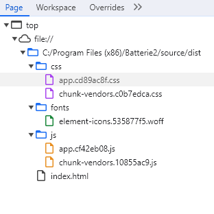

                          Die HTML sieht so aus. "file:///C:/Program%20Files%20(x86)/Batterie2/source/dist/index.html#/"
                          die untersuchte quelle hat aber einen anderen text. wie komme ich an die wirkliche HTML mit dem Text?
                            Das klingt doch irgendwie vielversprechend.
                            Meine PV + Speicher kommt erst im kommenden Jahr. Darum bin da sicher nicht der richtige Ansprechpartner. Aber ich bin ziemlich zuversichtlich, dass da was geht:

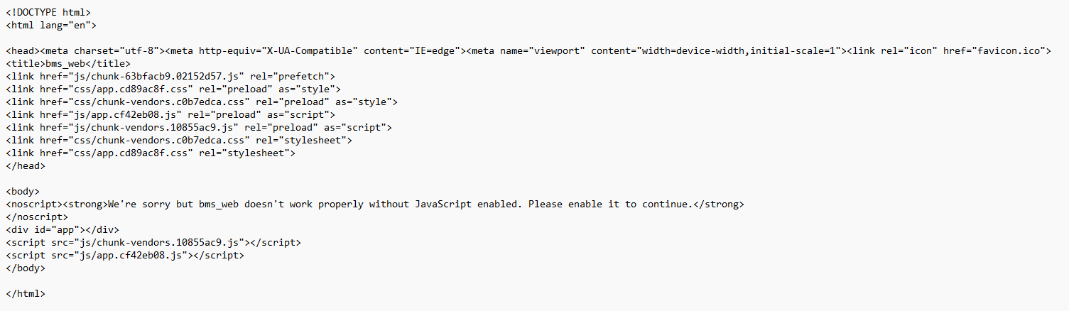

                              fimoknete @Codierknecht last edited by fimoknete
                              @codierknecht also irgendwie verstehe ich die logik hinter dem ganzen nicht.
                              die html sieht in einem text editor so aus.
                              kein wunder das der parser nichts findet.
                              wo kommt denn der unterschied zu dem untersuchten quelltext der selben datei her?
                              hier kann ich noch Daten aufklappen und die Information abfischen.

                                Codierknecht Developer Most Active @fimoknete last edited by Codierknecht
                                @fimoknete sagte in Werte aus JS auslesen und in Datenpunkte einfügen:
                                Da wird wohl das JavaScript das DOM erst zur Laufzeit verändern.
                                Wenn der Parser keine JS-Engine mitliefert, wird das nix.

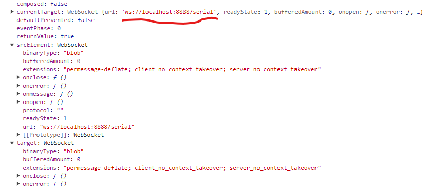

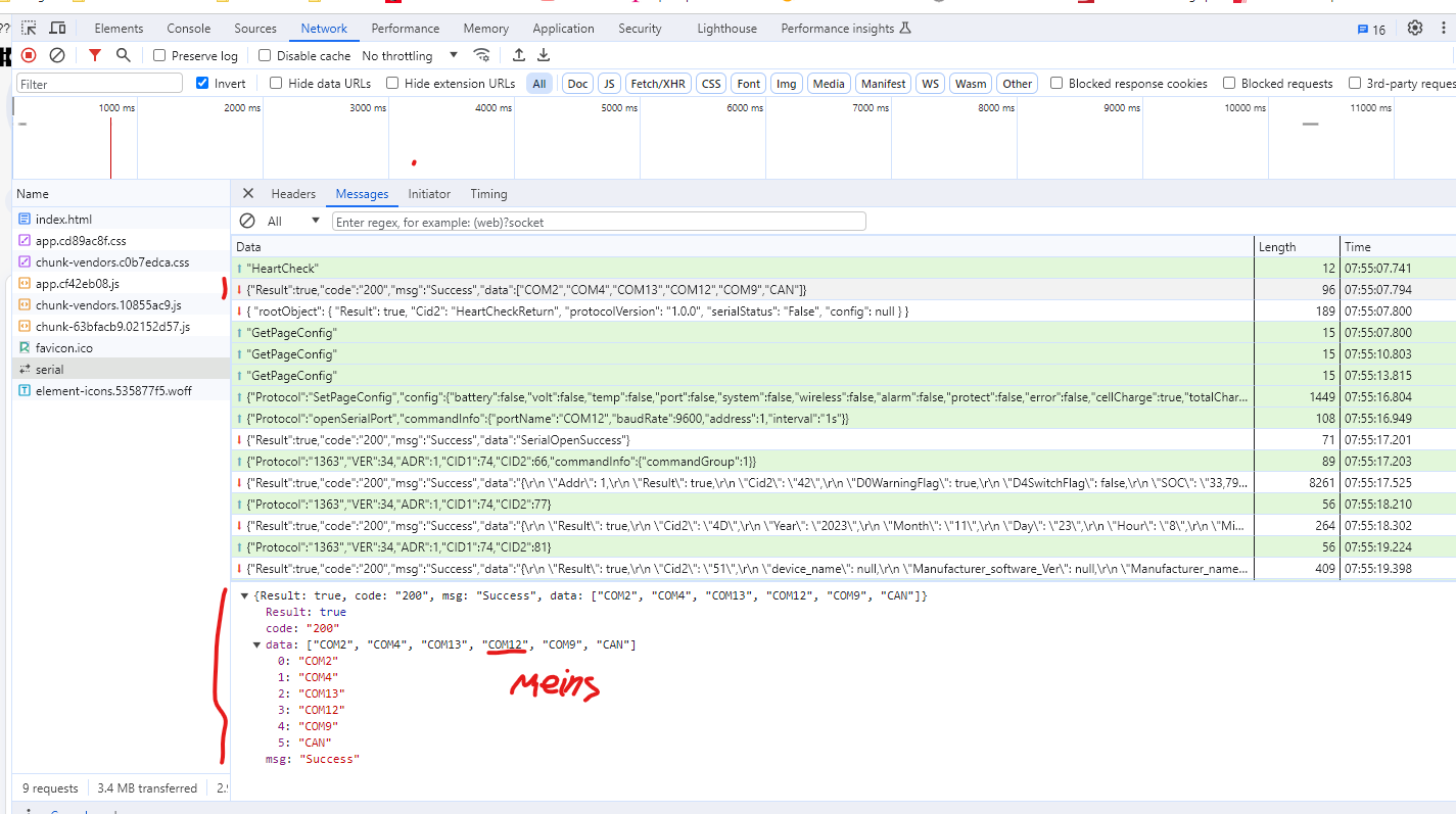

                                • OliverIO
                                  OliverIO last edited by
                                  @fimoknete

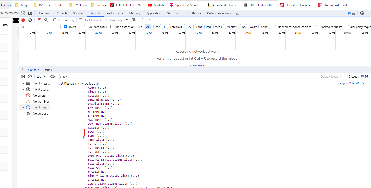

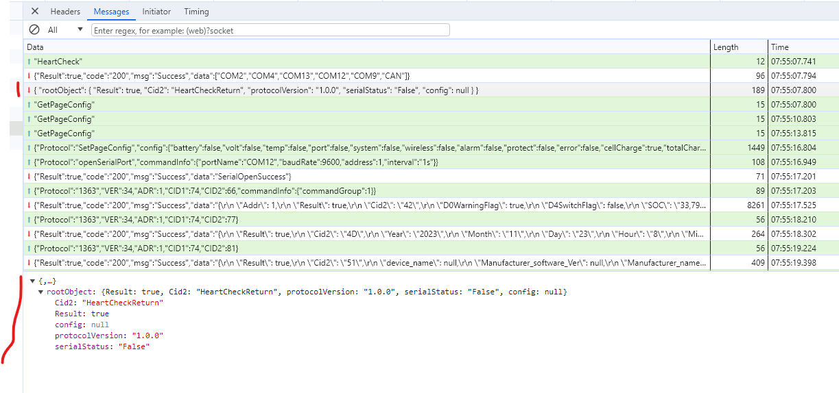

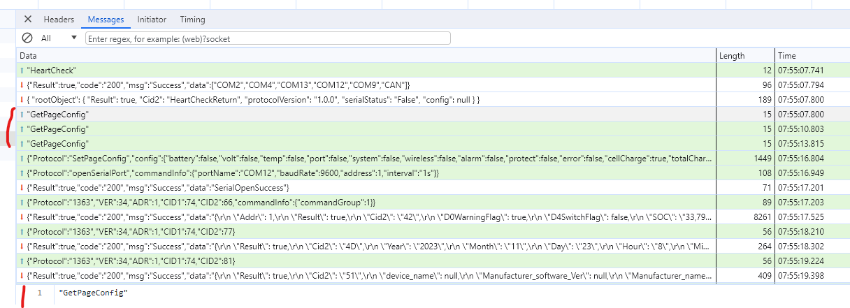

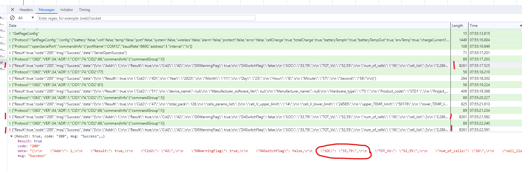

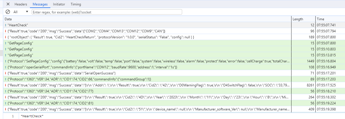

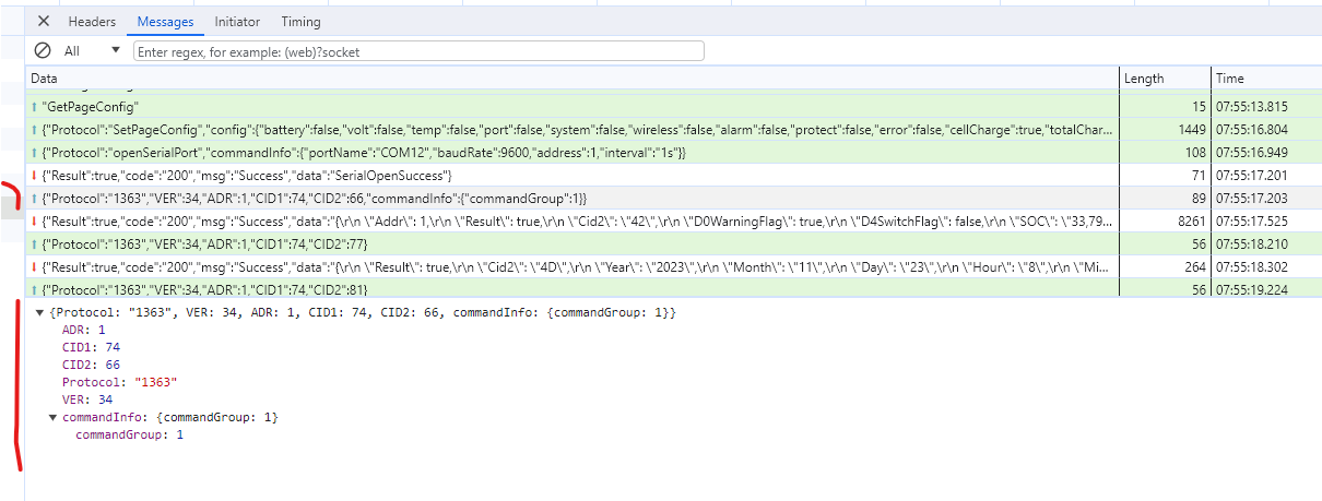

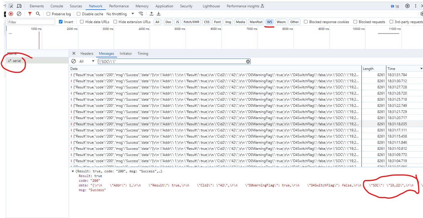

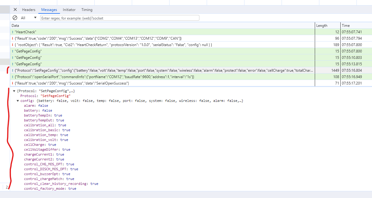

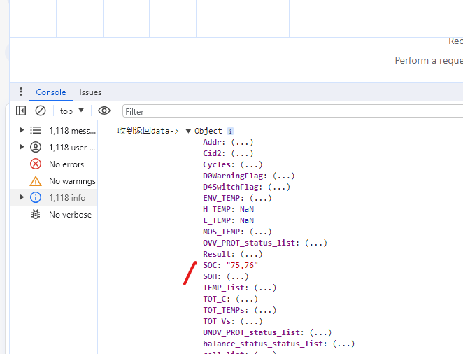

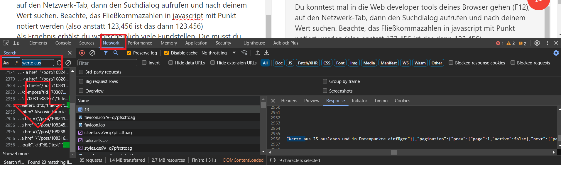

                                  @Codierknecht hat wahrscheinlich recht. da werden zur Laufzeit Daten nachgeladen und dann direkt ins html eingetragen.
                                  Du könntest mal in die Web developer tools deines Browser gehen (F12),
                                  auf den Netzwerk-Tab, dann zur Sicherheit mit F5 die Seite neu laden, dann den Suchdialog (mit STRG+F) aufrufen und nach deinem Wert suchen. Beachte, das Fließkommazahlen in javascript mit Punkt notiert werden (also anstatt 123,456 ist das dann 123.456)
                                  Als Ergebnis erhälst du wahrscheinlich viele Fundstellen. Die musst du dann einzeln durchschauen um den eigentlichen Übertragungsort zu finden. Dann können wir weiter mit dem parser-adapter schauen.
                                  Im Sceenshot habe ich das mal mit dem Forum und dem aktuellen Thread gemacht. Da werden die Daten auch per JSON übertragen und dann erst im Browser die Seite generiert.
                                    fimoknete @OliverIO last edited by fimoknete

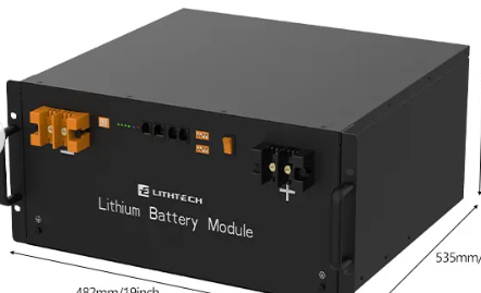

                                    @oliverio danke, werde ich mal probieren. Ich kenne den Hersteller des BMS aber nicht. Die Batterie ist von Lanni. Ich finde den button nicht zum Titel ändern.

                                      Gibt's da einen Link, oder hast Du das selbst zusammengeklöppelt?

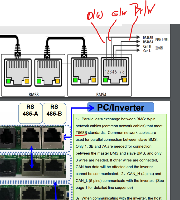

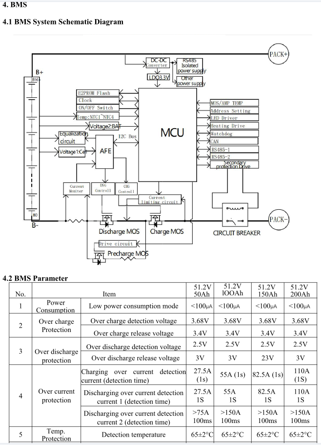

                                        @codierknecht Das ist eine Rack mounted BAtterie aus China. Die kam so wie sie ist.

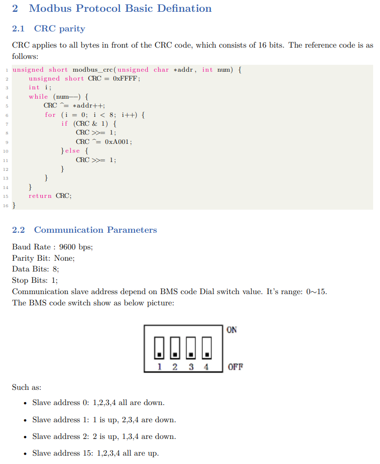

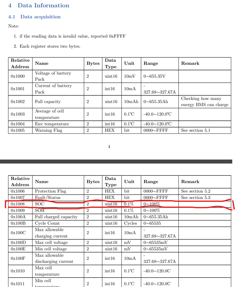

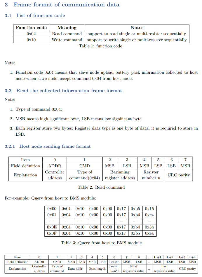

                                        Anleitung sagt zum BMS: Ich rate mal, dass es ein Daren BMS ist. Steht aber nirgends.

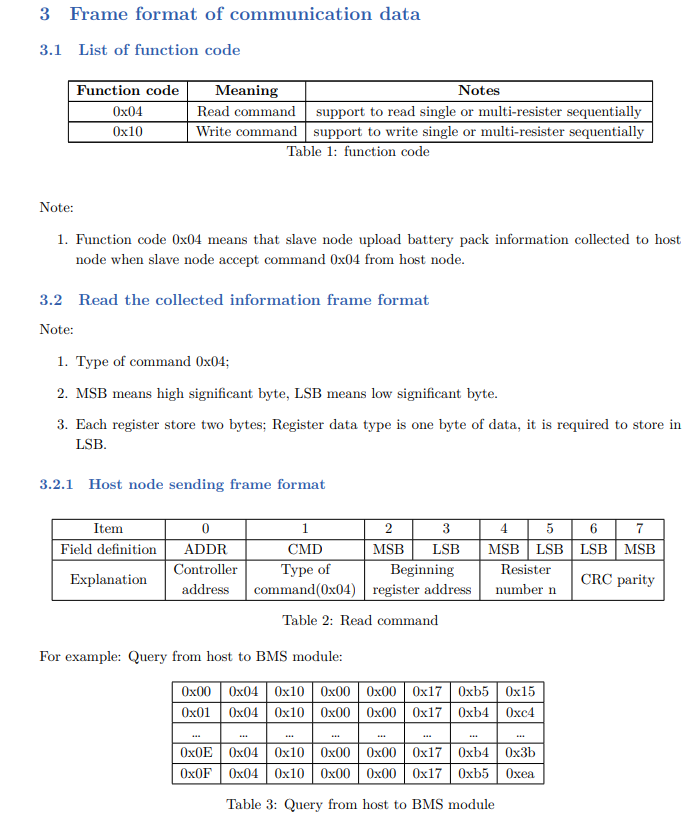

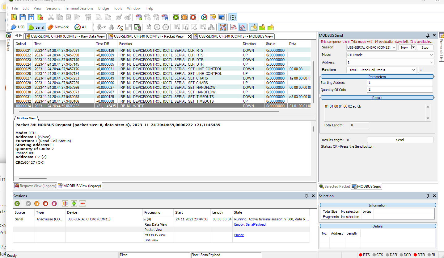

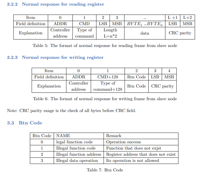

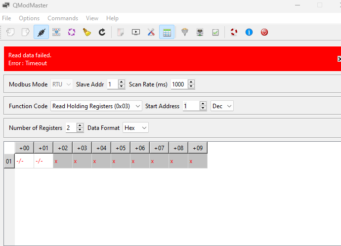

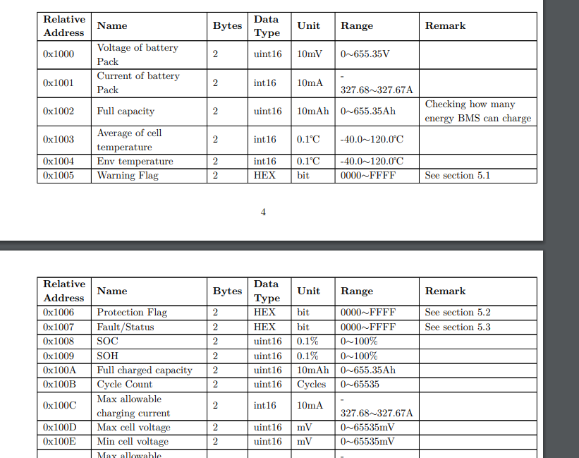

                                        Es gibt noch ein ModBus protokoll mit den ganze Registern. Ich weis aber nicht, wie ich das auslesen soll. Ich kapiere nicht mal den parity check in dem Manual.
                                        BMS_Protocol_ModBus_V1_0_2_beta1 (1).pdf
                                        Codierknecht Ralla66 2 Replies Last reply Reply Quote 0
                                        • Codierknecht
                                          @fimoknete
                                          Na das ist zumindest schon mal etwas, mit dem vielleicht die ModBus-Experten hier etwas anfangen können.
                                          Frag' mich aber nicht, wer sich da gut auskennt - ich jedenfalls leider nicht.
                                          Vielleicht können da @apollon77, @Bluefox oder @haus-automatisierung weiterhelfen?

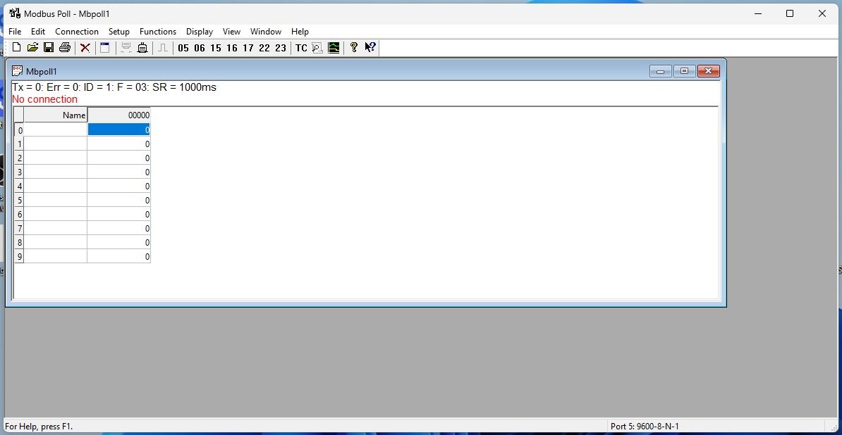

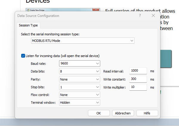

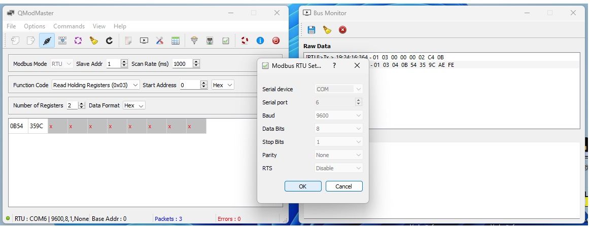

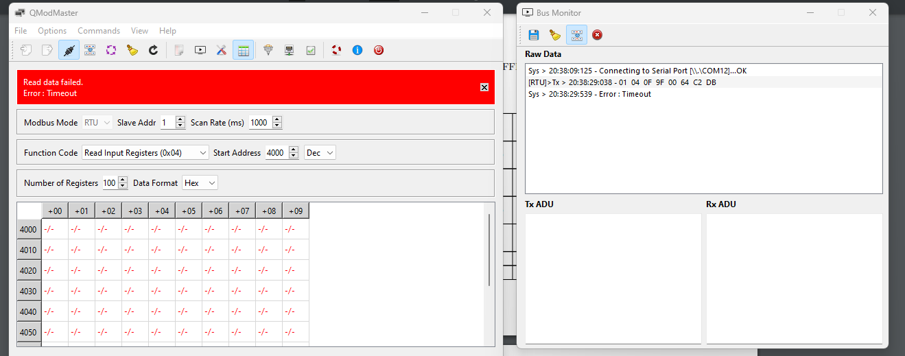

                                            @fimoknete

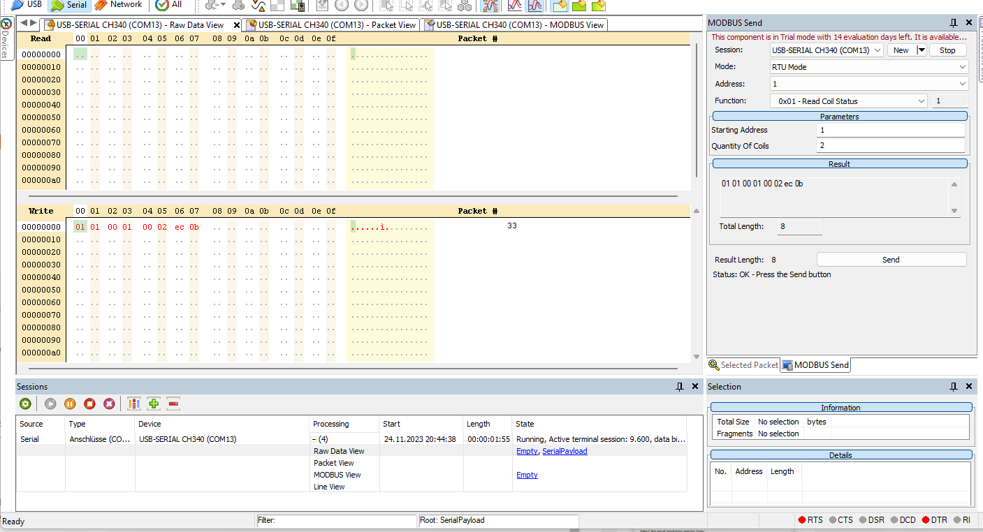

                                            Wo ist das Problem?
                                            Wie hast du versucht die Batterie zu verdrahten, und wie hast du den Modbusadapter konfiguriert.
                                            Dann brauchst du einen HEX->Dec Rechner und danach müsdte es laufen.
                                            immer erst mit nur einer Adresse beginnen!
