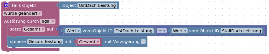

      Hier mein Blockly Code:
      Der Alias Gesamtleistung zeigt leider null (also nichts drin).
      Wenn ich beim alias die Rolle auf level ändere kommt:
      Cannot write object: Alias alias.0.PV.Gesamtleistung has no target
      Habe ich irgendwo einen Denkfehler?
      Vielen Dank schon mal falls jemand einen Tipp hat was ich nicht richtig mache.

        paul53 @m0nn3 last edited by paul53
        @m0nn3 sagte: was ich nicht richtig mache.
        Falscher Block am Trigger: Es muss eine Datenpunkt-ID übergeben werden - kein Objekt.
        @m0nn3 sagte in Gesamtleistung berechnen per Blockly Skript:
        Dafür habe ich dann ein Alias erstellt
        Das ist falsch. Das Ergebnis muss in einen eigenen Datenpunkt unter "0_userdata.0".
        m0nn3 1 Reply Last reply Reply Quote 0

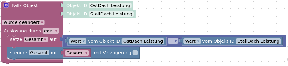

        • Codierknecht
          Codierknecht Developer Most Active @m0nn3 last edited by
          @m0nn3
          1. Das was @paul53 schreibt
            Aliase sind nur Referenzen auf bereits existierende DP.
          2. Im Trigger liest man nicht nochmal den Wert aus dem triggernden DP, sondern verwendet besser den Block „Objekt Id“ aus dem Bereich „Trigger“ und wählt dort „Wert“.

            • m0nn3
              m0nn3 @Codierknecht last edited by m0nn3
              @codierknecht Danke,
              verstehe es noch nicht richtig was du meinst.
              Cool wäre es wenn einer meiner Werte (Solaranlagen Leistung) sich aktualisiert/ändert dann soll er die Gesamtleistung neu berechnen.
              Hier meine Idee wo ich denke das du es so meinst:
