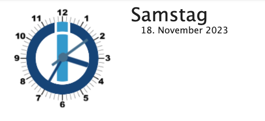

      Nachdem ich mein System (Raspberry) neu aufsetzen musste, lösen die Skripte 1 Stunde zu spät aus.
      Ich habe gelesen und viele Dinge kontrolliert, die erstmal alle stimmen:
      Admin (?):
      JS:
      Hier stimmen die Astro-Einstellungen.
      System:
      pi@raspberrypi:~ $ timedatectl
                     Local time: Sa 2023-11-18 15:37:12 CET
                 Universal time: Sa 2023-11-18 14:37:12 UTC
                       RTC time: n/a
                    NTP service: active
                RTC in local TZ: no
      Woe muss ich was korrigieren, damit auch die Skripte wieder zur korrekten Uhrzeit ausgeführt werden.

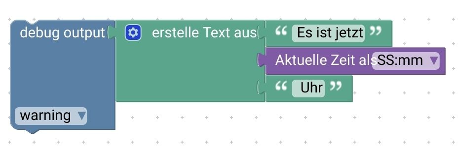

        was kommt bei
          M1R0O @Homoran last edited by
          @homoran sagte in Skripte lösen 1 Std. zu spät aus:
          @m1r0o sagte in Skripte lösen 1 Std. zu spät aus:
          Admin (?):
          nein, Windows!
          Was meinst du damit? Ich nutze kein Windows.
          Dein Blockly ergibt:
          javascript.0 (4074) script.js.debug: Es ist 14:59Uhr
            paul53 @M1R0O last edited by paul53
            @m1r0o sagte: Was meinst du damit? Ich nutze kein Windows.
            Das OS, unter dem der Browser läuft.
            Dann stimmt die Zeitzone des OS nicht, unter dem ioBroker läuft. Falls sie erst kürzlich geändert wurde, starte mal ioBroker neu.

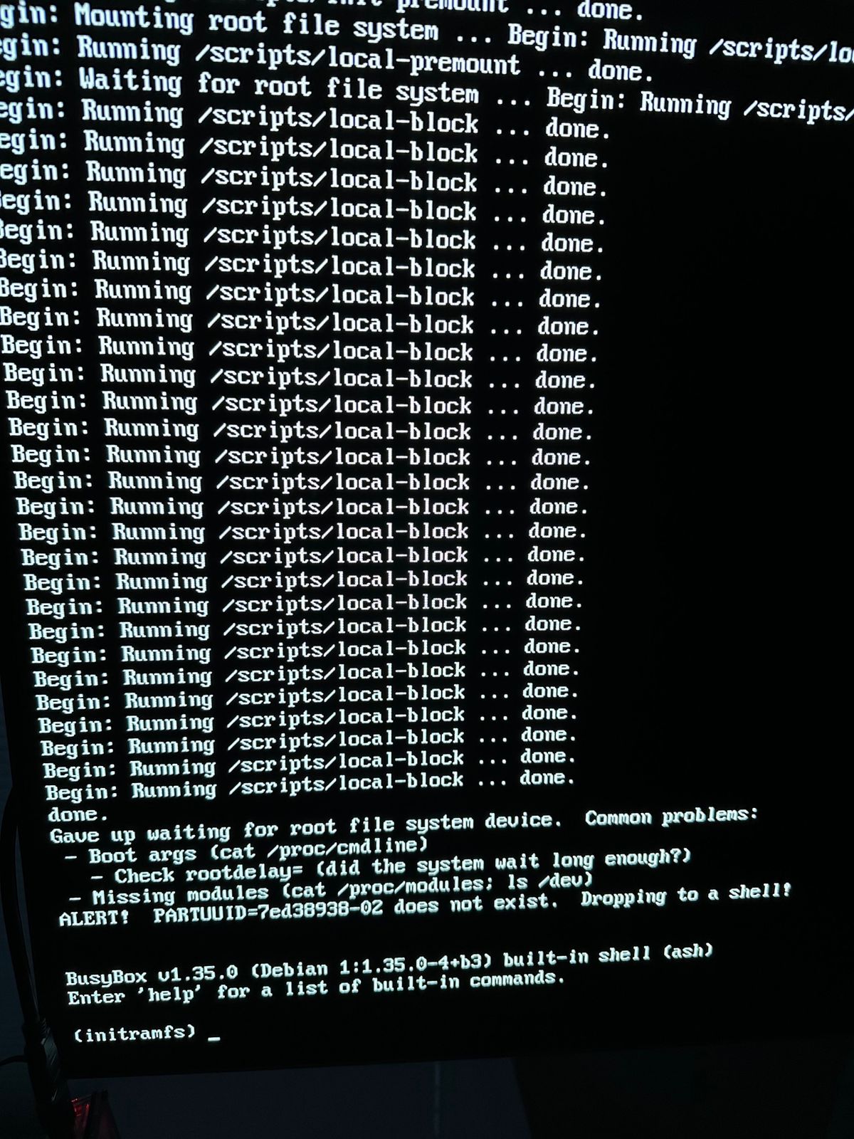

                        DAs erste Problem ist, das ich gar nicht so weit komme:
                          Homoran Global Moderator Administrators @M1R0O last edited by
                          Da ich es mit dem Neustart versucht habe,
                          per Stecker raus?
                          Das Dateisystem ist Schrott
                            Eigentlich nicht.
                            Erst iobroker gestoppt, etc.
                            Also neu aufsetzen!?
                              Eigentlich nicht.
                              Möglicherweise auch schon mal früher, dass die Karte schon defekt war und die Zeitzone nicht mehr korrekt gesichert hatte.
                              hast du beim letzten mal eine neue Karte genommen?
                              Vielleicht ist die ja wurmstichig.
                              ...bestenfalls ist sie rausgerutscht

                                Ich hatte gestern eine neue Karte genommen.
                                Ich mache neu, rausgerutscht ist sie leider nicht.
                                Ist jetzt neu aufgesetzt.
                                sudo raspi-config
                                hat auch geholfen, um die richtige Timezone einzustellen.
