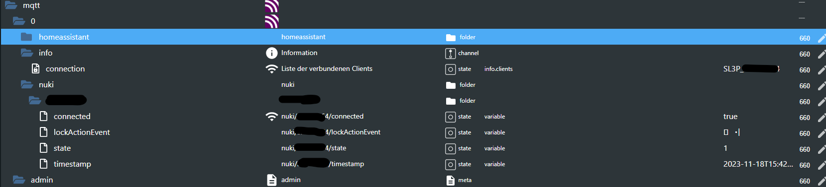

      ich habe mir das Nuki 4 pro gegönnt und möchte es nun mit MQTT in den IO Broker einbinden. Ich habe den MQTT eingerichtet und kann das Schloss dort sehen. Außerdem werden Statusänderungen beim zuschließen und aufschließen angezeigt.
      Wie kann ich das schloss aber über den ioBoroker zuschließen lassen?
      Die option sperren erlauben ist in der App aktiviert. Die Anleitung vom Nuki 3 hat leider nichts genützt, da ich die nötigen Datenpunkte nicht habe.
      Ich habe nur diese Datenpunkte:

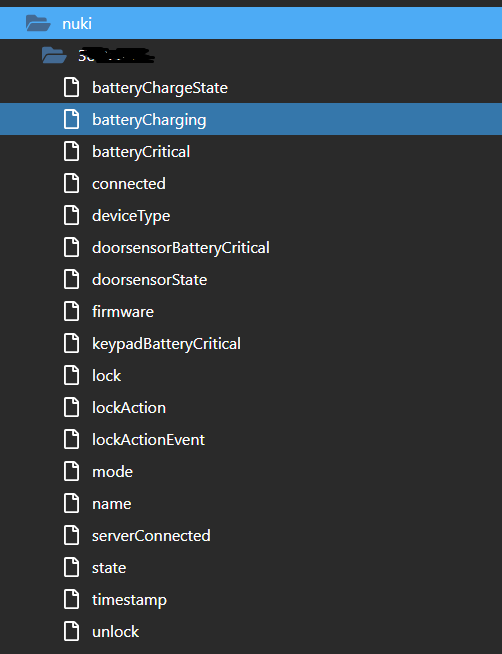

        Ich habe etwas gefunden:
        https://developer.nuki.io/t/mqtt-working-but-not-accepting-commands/24009
        Man muss einmal die Batterie aus dem Nuki nehmen und anschließend sieht man die fehlenden Einträge. Nun kann ich das schloss auch öffnen und verschließen.
        Ein problem habe ich noch. Wenn ich den MQTT Adapter neu starte verbindet sich das Nuki nicht damit. der Adapter bleibt gelb. Woran kann das liegen? Wenn ich in der App den adapter erneut bestätige ist alles wieder OK, bis zum nächsten Adapterneustart.

          Nach einigen Minuten wird der Adapter wieder grün. Scheint erstmal alles zu laufen.
