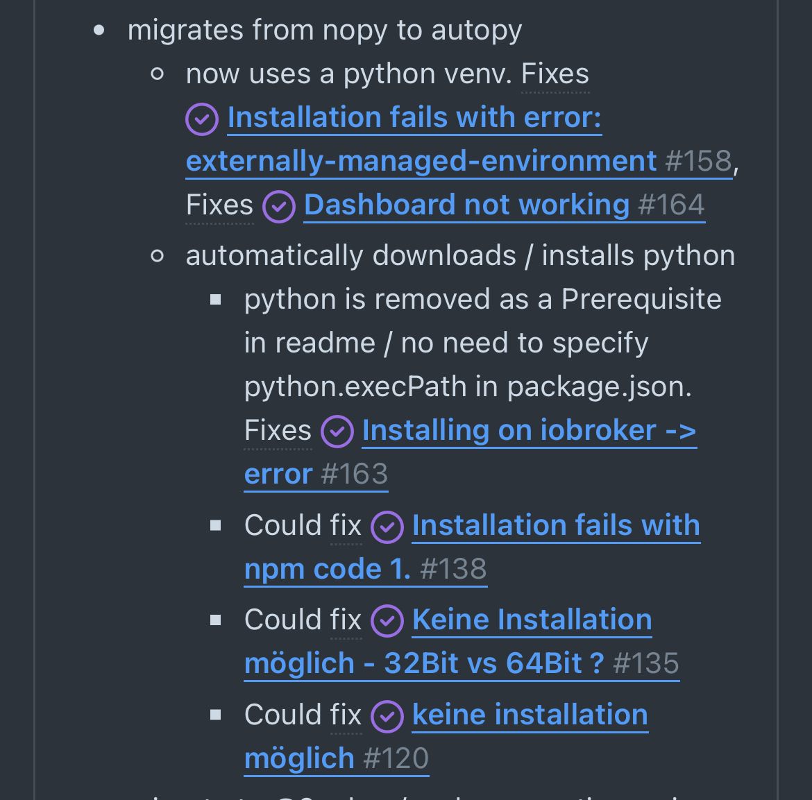

                              Die Installation sieht ok aus, auch keine Probleme mit Abhängigkeiten. Und was wen du jetzt eine Instanz erstellst?
                              iob add esphome
                              Startet der Adapter dan, was passiert wen du das esphome Dashboard aktivierst in den Einstellungen?
                              PS: die älteren Posts im Forum bezüglich Python und der Installation sollten mit der neuen Adapter Version irrelevant sein. Im Hintergrund hat sich die Art wie wir mit Python reden geändert und eine Installation auf dem System ist nicht mehr notwendig läuft alles im Node proces

                                        Thomas Braun Most Active @Dutchman last edited by
                                        @dutchman
                                        Ah, hatte ich noch gar nicht gesehen, dass man die ganzen Links (nopy) nicht nicht mehr von Hand setzen muss. Und venv wird auch richtig gesetzt.
                                        Eine Installation von esphome.iobroker ist eben bei mir durchgelaufen
                                        Dutchman 1 Reply Last reply Reply Quote 1
                                        • Dutchman
                                          Dutchman Developer Most Active Administrators @Thomas Braun last edited by
                                          @thomas-braun sagte in {ESP Home} Webinterface wird nicht geladen:
                                          @dutchman
                                          Ich bin sehr froh über diese Änderung, verstehe nur nicht warum es in diesem Fall klemmt 🤔
                                          Rackermann 1 Reply Last reply Reply Quote 0
