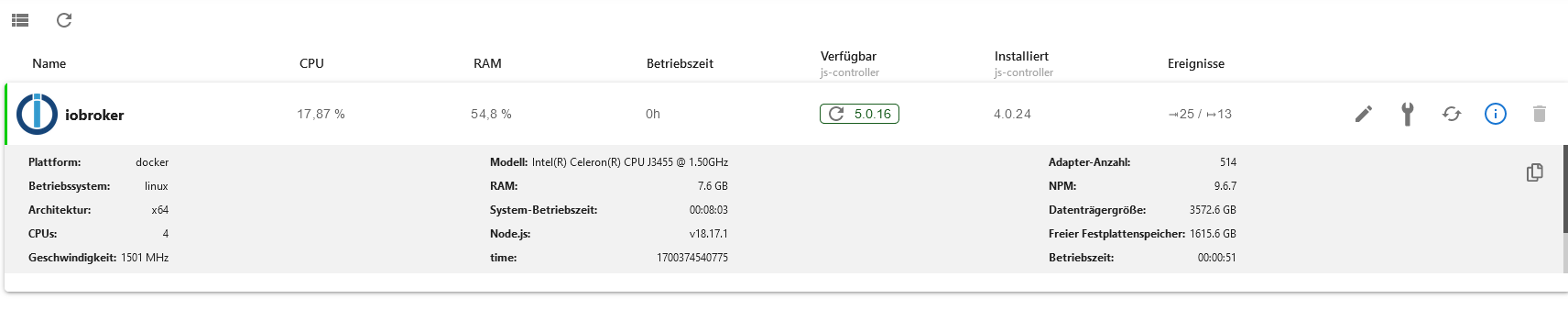

          • Dr.Pie
            Dr.Pie @crunchip last edited by
            @crunchip Super Tipp ... scheint alles zu laufen.
            1000 Dank dir und schönen Sonntag 👍
