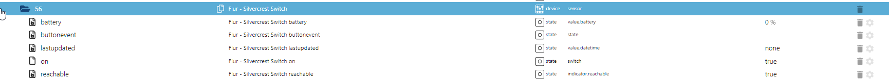

      Ich habe den Button am Conbee Stick II angelernt bekommen.
      Beim Drücken des Buttons passiert aber unter Buttonevent gar nichts.
      Irgendeinen Tipp was hier schiefläuft oder wie ich das debuggen kann?

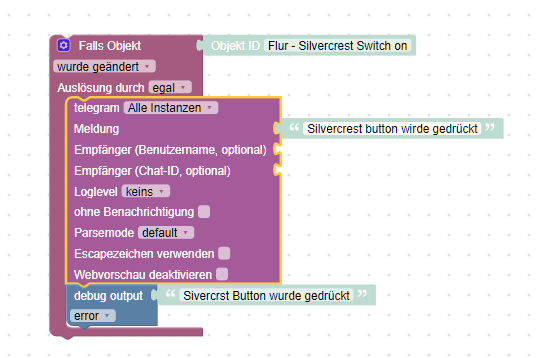

          Da tut sich leider gar nichts, weder im Log noch bei Telegramm noch im History Adapter.
