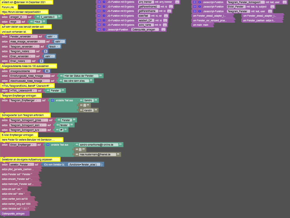

                Ich habe jetzt das Blockly noch einmal neu erstellt und bekomme folgenden Fehlermeldungen.
                2023-11-19 11:53:08.170 - error: javascript.0 (685) script.js.common.Alias_und_Geräte_zählen.Geräte_Fenster_zählen_1_8_1 compile failed:
                at script.js.common.Alias_und_Geräte_zählen.Geräte_Fenster_zählen_1_8_1:1366
                2023-11-19 11:53:08.170 - error: javascript.0 (685) selektor_Fenster = Array.prototype.slice.apply($('(functions='fenster_alias')'));
                2023-11-19 11:53:08.170 - error: javascript.0 (685) ^^^^^^^^^^^^^
                2023-11-19 11:53:08.171 - error: javascript.0 (685) SyntaxError: missing ) after argument list
                2023-11-19 11:53:08.171 - error: javascript.0 (685) at new Script (node:vm:94:7)
                2023-11-19 11:53:08.171 - error: javascript.0 (685) at createVM (/opt/iobroker/node_modules/iobroker.javascript/main.js:1810:21)
                2023-11-19 11:53:08.171 - error: javascript.0 (685) at prepareScript (/opt/iobroker/node_modules/iobroker.javascript/main.js:2063:37)
                2023-11-19 11:53:08.171 - error: javascript.0 (685) at /opt/iobroker/node_modules/iobroker.javascript/main.js:2161:17
                2023-11-19 11:53:08.171 - error: javascript.0 (685) at Immediate._onImmediate (/opt/iobroker/node_modules/iobroker.javascript/main.js:1636:17)
                2023-11-19 11:53:08.172 - error: javascript.0 (685) at processImmediate (node:internal/timers:478:21)
                DJMarc75 falke69 paul53 3 Replies Last reply Reply Quote 0

                  @sandro_gera Zeig das Blockly bitte (Screenshot)

                          sandro_gera @DJMarc75 last edited by
                          @djmarc75 sagte in Probleme mit Geräte zählen und Ansage über Alexa:
                            paul53 @sandro_gera last edited by
                            @sandro_gera sagte: selektor_Fenster = Array.prototype.slice.apply($('(functions='fenster_alias')'));
                            Lass die Hochkommata weg bei
                            (functions=fenster_alias)
                            denn sie zerstören den Selektor-String.
