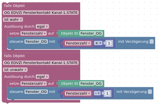

      Guten Tag zusammen,
      ich habe unter Homematic Systemvariablen erstellt, die ich mit ioBroker auslesen und aktualisieren will. Im vorliegenden Fall soll es um geöffnete Fenster gehen. So gibt es dafür eine Systemvariable OG_Fenster definiert als Zahl. Wenn nun im OG ein Fenster geöffnet wird, wird zunächst diese Zahl ausgelesen und in der Variablen Fensterzahl gespeichert. Dann wird die Fensterzahl um 1 erhöht, sodass man dann in Vis nicht nur sieht, dass Fenster in einer Etage geöffnet sind, sondern auch wieviele. So sollte es sein ... Wenn ich das nun laufen lasse, ergibt sich die Fehlermeldung unten und es wird nichts aktualisiert.
      Was mich hier bei auch irritiert, ist die Floskel <Anonymous> in der Fehlermeldung. Wer kann mir hier weiterhelfen ? Was mache ich hier falsch ? Ich sage schonmal: Vielen Dank !
      Mein Blockly-Script
      gibt folgende Fehlermeldung aus:

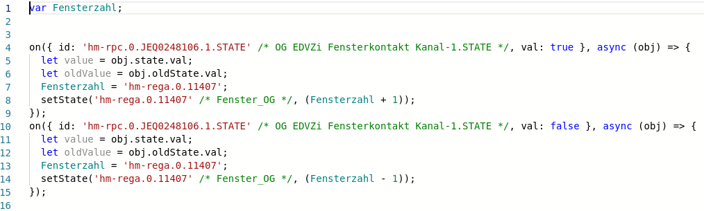

      11:03:21.848 warn javascript.0 (2149) at Object.<anonymous> (script.js.Fenster.OG_EDV-Zimmer-Fenster:8:3)
        Homoran Global Moderator Administrators @Wolf-B last edited by
        @wolf-b sagte in Homematic Systemvariablen Problem:
        was steht denn in der js-Ansicht in Zeile 8 an Pos.3?
        ich denke mal dass du nicht das Objekt haben willst, sondern Wert von ObjectID

          @homoran var Fensterzahl;
          on({ id: 'hm-rpc.0.JEQ0248106.1.STATE' /* OG EDVZi Fensterkontakt Kanal-1.STATE */, val: true }, async (obj) => {
            let value = obj.state.val;
            Fensterzahl = 'hm-rega.0.11407';
            setState('hm-rega.0.11407' /* Fenster_OG */, (Fensterzahl + 1));
          on({ id: 'hm-rpc.0.JEQ0248106.1.STATE' /* OG EDVZi Fensterkontakt Kanal-1.STATE */, val: false }, async (obj) => {
            setState('hm-rega.0.11407' /* Fenster_OG */, (Fensterzahl - 1));

              In Zeile 8, Pos 3 müsste also die 0 stehen ? Oder was ist mit 3. Position gemeint ? Bin noch nicht so drin in Java.
                Ja, stimmt
                dann nimm den entsprechenden Block.
                nein, das ist der setState auf die Variable, resp bei dir das Objekt statt des Wertes

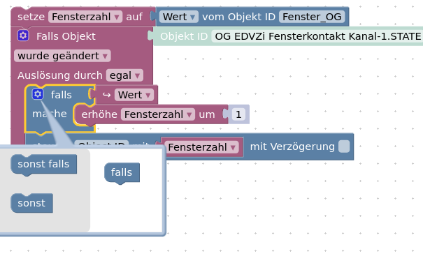

                      @paul53 Einen Block mit "falls-mache-sonst" habe ich nicht in meiner Auswahl, nur einen mit "falls-mache".
                      • W
                        Wolf-B @paul53 last edited by
                        Ich habe nun ein Zusatzfeld gefunden, mit dem man wohl ein "sonst" hinzufügen kann, nur wenn ich auf "sonst" klicke, tut sich nix. Wie ka nn ich das "sonst" in der Auswahl aktivieren ?
                          Homoran Global Moderator Administrators @Wolf-B last edited by Homoran
                          rüberziehen
                          edit:
                          ist dein Wert eibe selbst erstellte Variable?
                          das geht nicht!
                          du musst aus dem Bereich Trigger den Block mit dem Pulldown nehmen und dort Wert auswählen
                          W 2 Replies Last reply Reply Quote 0

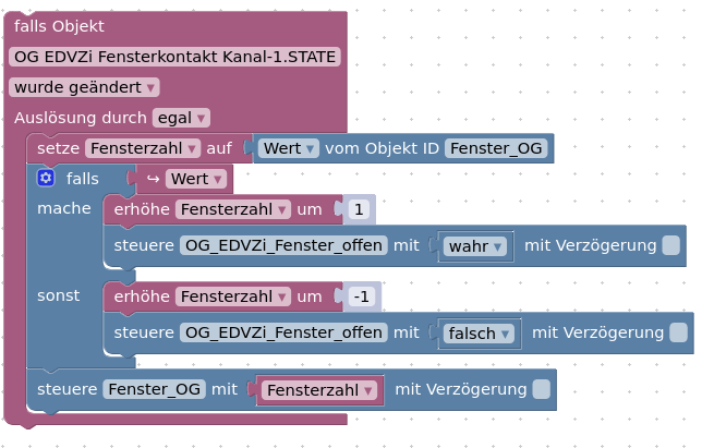

                            Vielen Dank Euch beiden - jetzt passt es endlich und funktioniert.
                            Die Variablen "Fensterzahl" (reine Zählervariable) und "OG_Fenster_offen" (Anzahl der aktuell im OG geöffneten Fenster) sind selbst definiert, die Variable "OG EDVZi Fensterkontakt Kanal-1.STATE" ist der Zustand des Fensters aus dem Homematic-Objekt (ist also nicht selbst erstellt) - auch dafür noch schönen Dank - war mir auch nicht klar, dass man bei selbsterstellten die andere Variante nehmen muss - wieder was gelernt.
                            Wünsche Euch einen schönen weiteren Sonntag - nun habe ich so Einiges zu tun - wir haben viele Fenster ...
                            Dies ist das funktionierende Blockly:

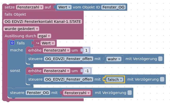

                                  • W
                                    Wolf-B @Homoran last edited by
                                    @homoran sagte in Homematic Systemvariablen Problem:
                                    das Skript arbeitet nur wenn sich dessen Zustand ändert
                                    Das wars - die erste Zeile stand über dem Trigger, wurde also nicht mit aktualisiert. Ich habe diese Zeile nun mit in den Trigger genommen und jetzt klappt das.
                                    Das Blockly sieht jetzt so aus:
                                    Alle Fenster in einem Script ? Dann bräuchte ich für jedes Fenster einen solchen Triggerblock, so, als wenn ich für jedes Fenster einen eigenes Script hätte ?
                                      paul53 @Wolf-B last edited by paul53
                                      @wolf-b sagte: Dann bräuchte ich für jedes Fenster einen solchen Triggerblock, so, als wenn ich für jedes Fenster einen eigenes Script hätte ?
                                      Ja, wenn auch noch der zusätzliche DP "OG_EDVZi_Fenster_offen" bedient werden soll. Andernfalls würde ein Mehrfachtrigger genügen.

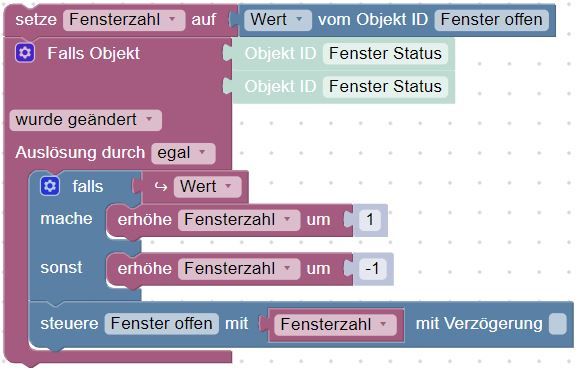

                                          paul53 @Homoran last edited by paul53
                                          @homoran sagte: Der Nachteil ist, dass dann der Wert-Baustein nicht geht
                                          Zum Zählen genügt der Wert-Block. Beispiel mit 2 Fenstern:
