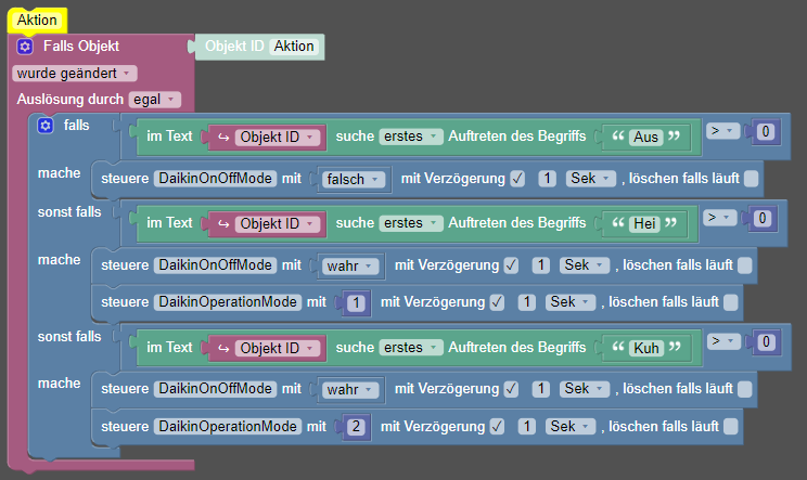

      ich benötige für eine Dropdown Steuerung für meine Daikins Hilfe.
      Im Dropdown ist folgendes auswählbar:
      Also steht im Objekt dann als Beispiel:
      7:Aus
      geplant ist die erste Ziffer für den Wochentag im Cron.
      (7 für Sonntag)
      Nach dem : dann die Funktion, was danach in einem separaten Datenpunkt erzeugt wird
      Aus dem Wort "Aus" soll ein Boolean false erzeugt werden
      Funktioniert aber einfach nicht. Auch mit nehme die letzten 3 Buchstaben von hinten gehts nicht.
      Wo ist mein Denkfehler?
      Blockly:

      • DJMarc75
        DJMarc75 @Mika 0 last edited by
        @mika-0 OBJEKT ID jeweils auf WERT umstellen
          Mika 0 @DJMarc75 last edited by
          @djmarc75 Das war ja einfach. Trotzdem 5 Nummern zu hoch für mich. Funktioniert. DANKE
          • DJMarc75
            @mika-0 sagte in Suche im Text:
            Warum?
            OBJEKT ID liest das komplette Objekt aus - WERT nur den Wert vom Objekt, also das was Du auch im Objektbaum als Wert (vom Trigger Datenpunkt) siehst 😉
              @djmarc75 Im Nachgang bin ich absolut bei dir. Nur hatte ich das einfach nicht geschafft. Ich bleib dran 😉
