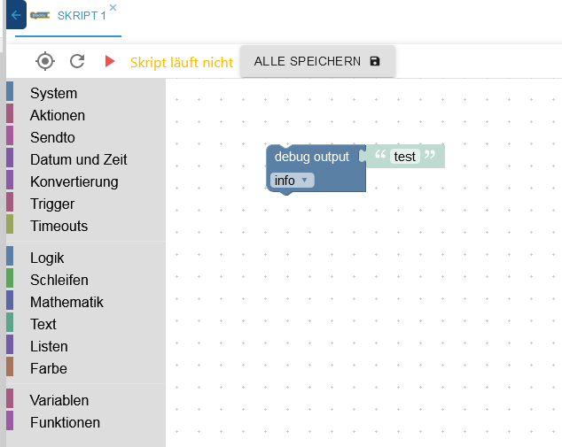

      Frage an die Profis:
      Der Blockly-Block:
      erzeugt den JS-Code (ermittelt durch Umschaltung im Blockly-Editor auf JS-Ansicht):
        console.debug('Test');

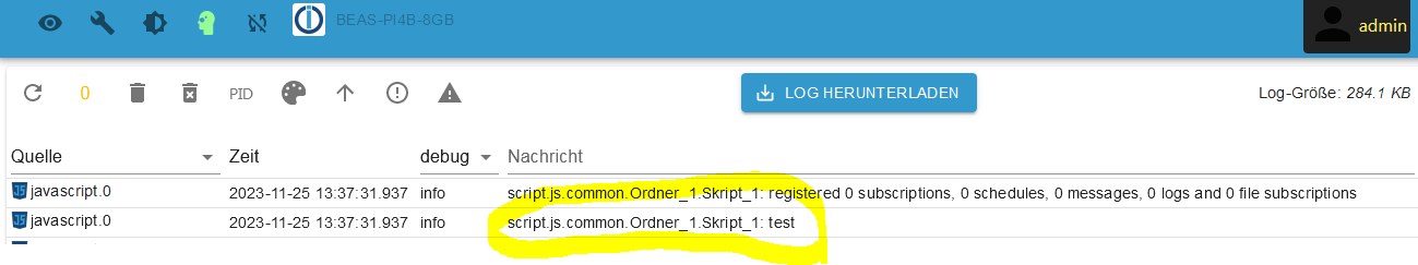

              @homoran Das kann ich so nicht bestäigen. Beim @andersmacher läuft das mal wieder anders😢 :
              ergibt im Protokoll (das ist doch das ioBroker-Log - oder?) nach Skriptstart:

                                  Homoran Global Moderator Administrators @Andersmacher last edited by
                                  @andersmacher sagte in Blockly/JS Systembelastung durch "debug output (debug)":
                                  ist ja auch info und nicht debug

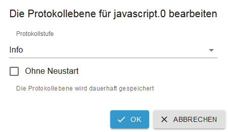

                                          @andersmacher sagte in gelöst: Blockly/JS Systemlast bei "debug output (debug)":
                                          Da die Instanz beim Setzen auf "debug" neu startet
                                          Habe gerade festgestellt, daß es jetzt? (hatte nicht in Erinnerung, daß das schon immer so war) eine Option gibt, den debug-Level auch ohne Instanzneustart zu ändern:Unbenannt.PNG
                                          für diesen Fall trifft Dein Hinweis dann natürlich voll zu:
                                          @haus-automatisierung sagte in gelöst: Blockly/JS Systemlast bei "debug output (debug)":
                                          Könntest Du ja jederzeit das Loglevel einer Instanz umstellen und somit die Meldungen sehen wollen.
                                          Was dabei für mich noch offen bleibt:
                                          Wenn man den debug-Level der Instanz auch ohne Neustart ändern kann, warum macht man das dann nicht immer so? Suggeriert für mich irgendwie, daß es auch einen Nachteil hat.
