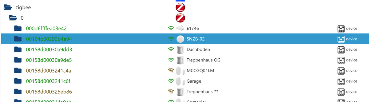

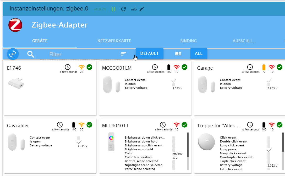

        wolkenloser @Thomas Braun last edited by
        @thomas-braun sagte in keine Geräte im Zigbee Adapter - funktioniert aber.:
        @wolkenloser sagte in keine Geräte im Zigbee Adapter - funktioniert aber.:
        hat geholfen
        Natürlich. Wenn man mit dem iobroker richtig umgeht funktioniert das auch.

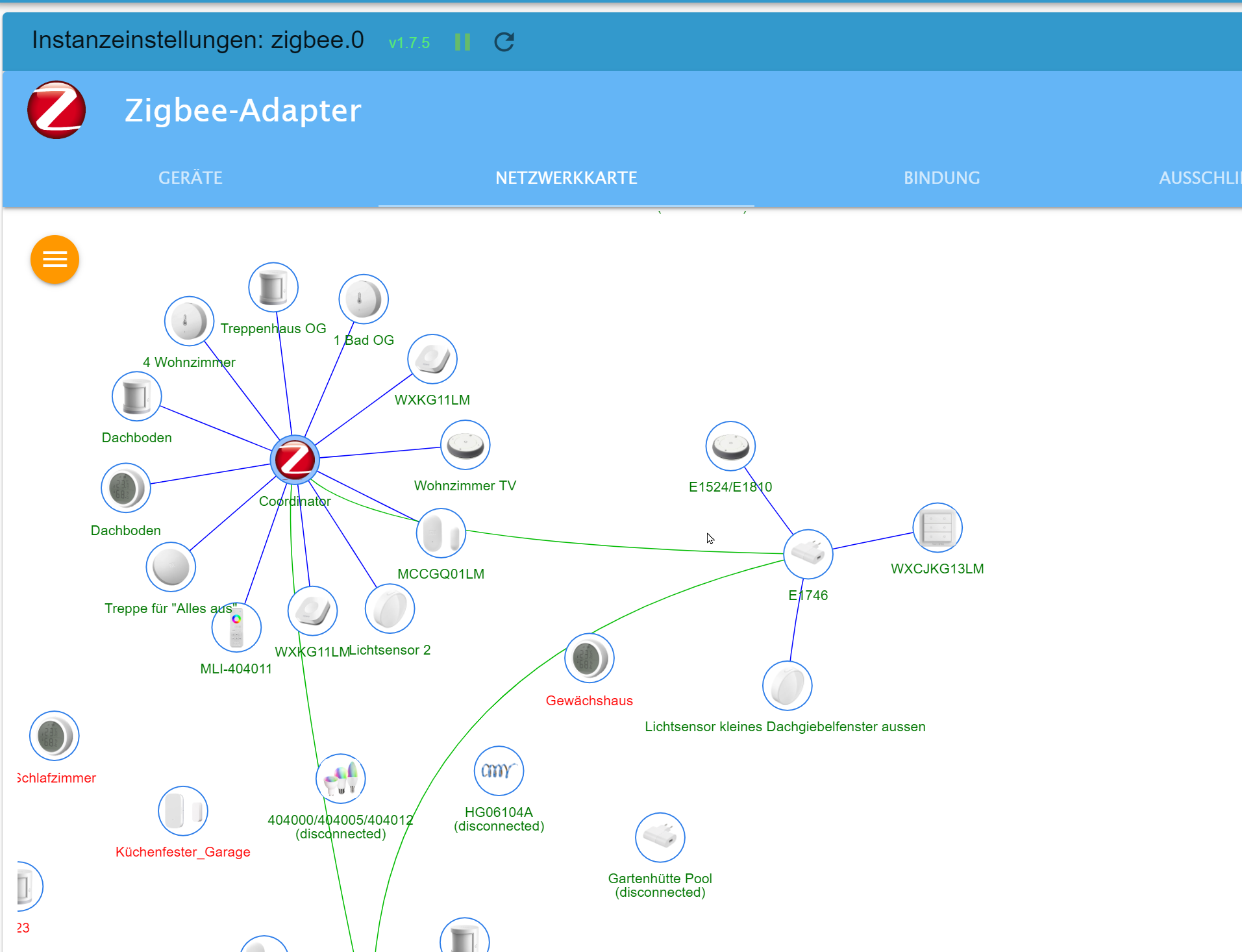

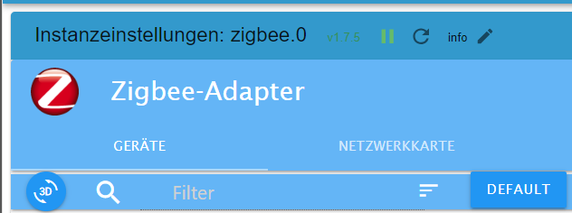

        Der ursprüngliche Fehler besteht auch immer noch.
        Keine Geräte im Zigbee Adapter.

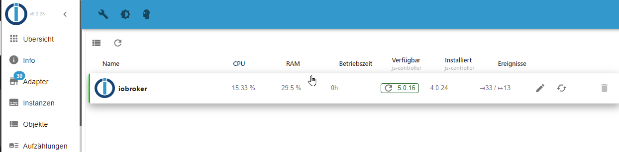

        Ich habe aber noch 5 Adapter die sich derzeit micht Updaten lassen.
        Meistens nach IOB FIX geht es wiieder für ein paar Adapter.
        Das versuche ich erstmal sauber zu bekommen.
        Und dann steht da immer noch das HOST Update im IOBROKER....
        Beim Zigbee hab ich die Befürchtung, wenn ich den gelöscht bekomme und dann neu installiere muß ich alle Datenpunkte in meinen Scripten neu zuordnen, Oder ?
        Ich habe mehrere Bewegungsmelder, Türkontakte und Thermometer im Einsatz

            Ich bin jetzt an der Stelle wo ich den Host updaten kann.
            In der Anweisung stehen folgende Befehle.
            Ist das jetzt anzuraten oder lieber nicht ?
            Beim letzen Versuch lief bei mir der IOBROKER nicht mehr
            iobroker stop
            iobroker update
            iobroker fix
            iobroker upgrade self
            iobroker start

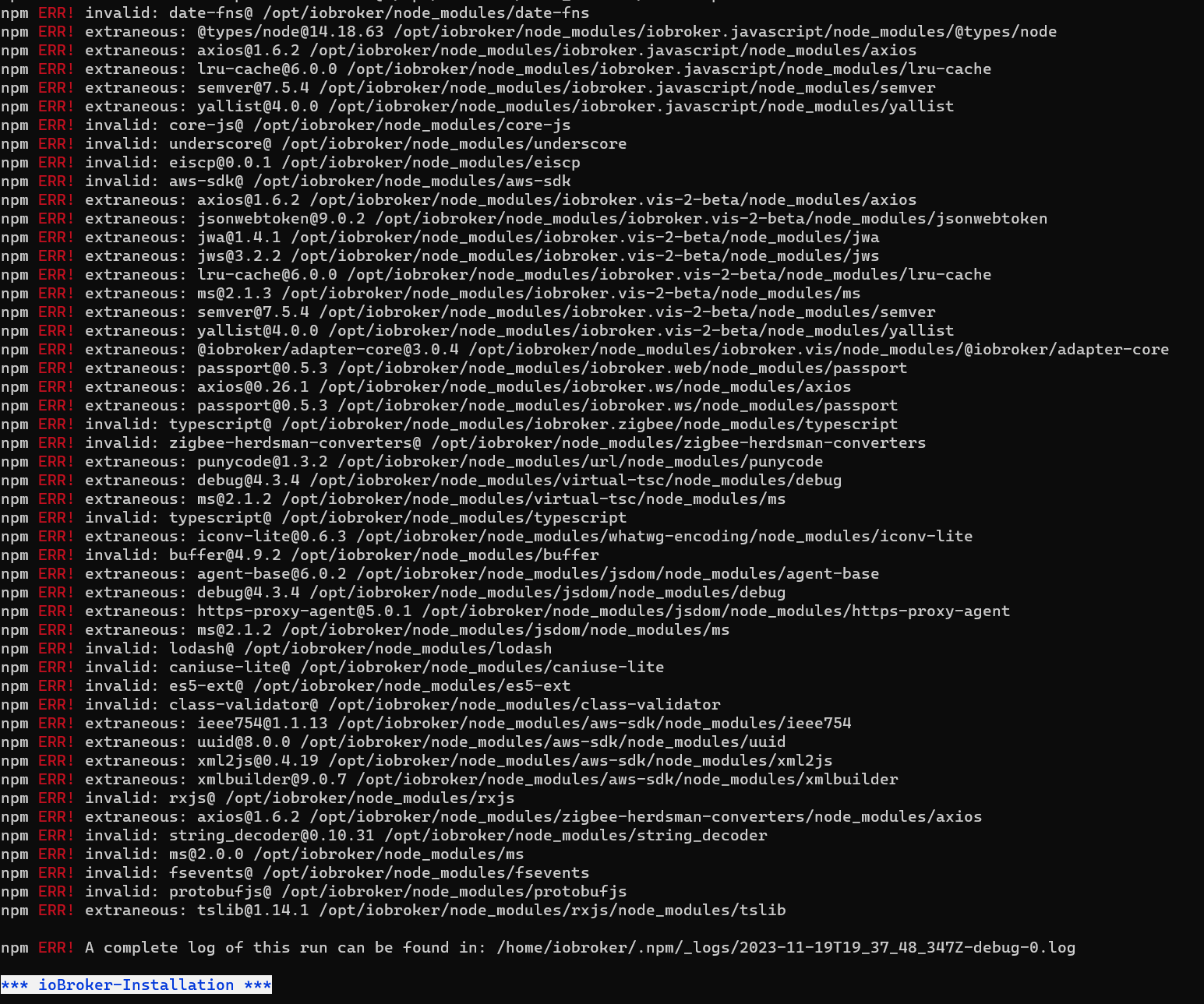

              Errors in npm tree:
              npm ERR! code ELSPROBLEMS
              npm ERR! invalid: iobroker.fronius@2.0.2 /opt/iobroker/node_modules/iobroker.fronius
              npm ERR! invalid: iobroker.labcom@0.1.1 /opt/iobroker/node_modules/iobroker.labcom
              npm ERR! invalid: eiscp@0.0.1 /opt/iobroker/node_modules/eiscp
              npm ERR! invalid: buffer@5.7.1 /opt/iobroker/node_modules/buffer
              npm ERR! A complete log of this run can be found in: /home/iobroker/.npm/_logs/2023-11-22T09_47_33_666Z-debug-0.log
              npm ERR! A complete log of this run can be found in: /home/iobroker/.npm/_logs/2023-11-22T09_48_06_617Z-debug-0.log
              Adapters from github:   2

                    Mit IOB DIAG kommt jetzt nur noch das
                    Errors in npm tree:
                    npm ERR! A complete log of this run can be found in: /home/iobroker/.npm/_logs/2023-11-22T13_06_05_339Z-debug-0.log
                    Bekomme ich das auch weg ?

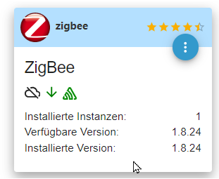

                      Ich habe jetzt alles geupdatet.
                      Alle Adapter sind aktuell, und das Hostupdate hat am Ende auch funktioniert.
                      Soweit erstmal alles Gut.

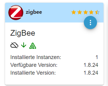

                      Nun kann ich ja auf den Ersten Eintrag in diesem Threat kommen...
                      genau das hat sich nicht verändert.
                      Ich habe keine Geräte im Zigbee Adapter, angezeigt wird dort Version 1.75
                      Installiert sein soll aber 1.8.24 ?
                      Nach der ganzen Update Orgie würde ich ja sagen, Adapter entfernen nund neu installieren, aber bei Zigbee hab ich viele Sensoren in Scripten benutzt.
                      Kann ich das auch so upgraden ?
                      iob upgrade zigbee@1.8.24 --debug
                      • W
                        wolkenloser @wolkenloser last edited by
                        ich habs einfach getan.
                        hat geklappt 🙂 🙂 🙂
