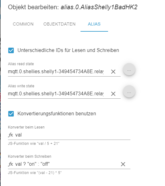

      Ich hänge gerade an dem gleichen Problem mit einem Shelly und habe versuch diesem Thema zu folgen.

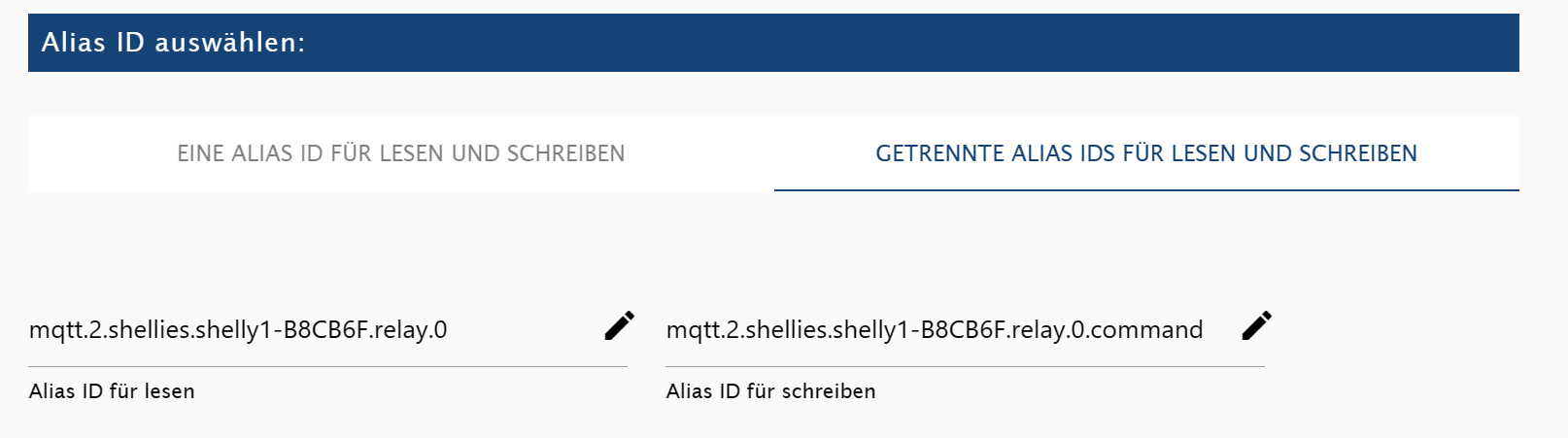

      Ich habe noch nie mit einem Alias gearbeitet und finde auch die Bilder:
      @reiti sagte in [gelöst] Shelly über VIS schalten:
      nicht.
      Wäre nett wenn mir das mal einer erklären kann.
      Danke und VG
      PS:
      Ich bin ein bisschen weiter gekommen. Ich habe einen Datenpunkt unter alias.0 angelegt und mit dem Stift dann unter Alias folgendes eingegeben:
      Wenn ich nichts falsch gesehen habe, sollte es jetzt genauso aussehen wie von reiti angegeben.
      Wenn ich nun in der VIS den Schalter betätige steht entweder eine 1 statt on oder eine 0 statt off im Datenpunkt "mqtt.0.shellies.shelly1-349454734A8E.relay.0".
      Als Widget benutze ich bulb on/off.
      Es ist dabei egal ob ich als Datenpunkt des Shelly "mqtt.0.shellies.shelly1-349454734A8E.relay.0" oder den Alias Datenpunkt im Widget angegeben habe.

          Ich habe irgendwo im Netzt eine Anleitung gefunden, in der geschrieben stand, dass ein Datenpunkt unter Alias.0 angelegt werden sollt. Mehr stand da leider nicht und mehr habe ich leider nicht gefunden.
          Also habe ich mich an das Bild gehalten Role: State und type: String.

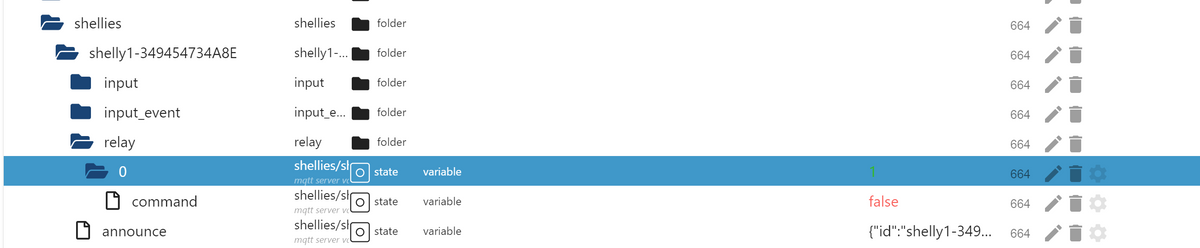

                • W
                  woupi @paul53 last edited by
                  def habe ich noch geändert.
                  Der Status-Datenpunkt liefert unterschiedliche Werte?

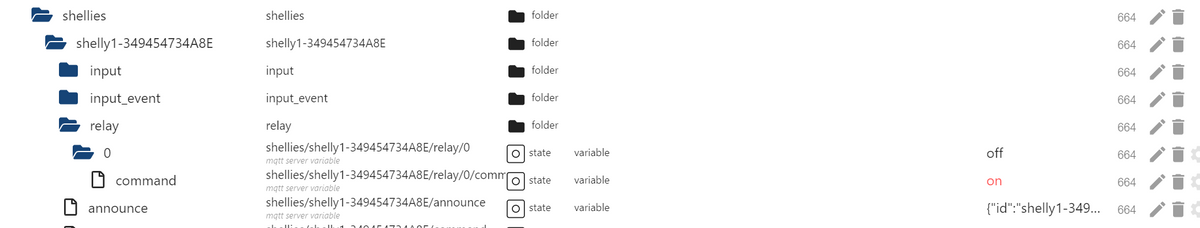

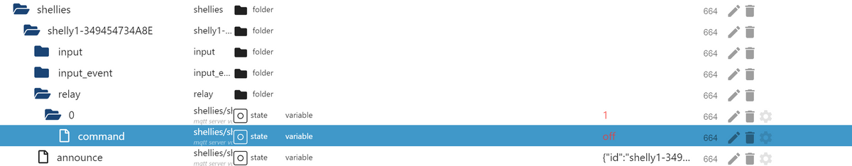

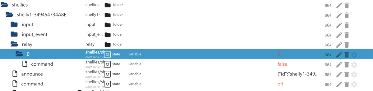

                  So sehen die beiden Datenpunkte jetzt aus:

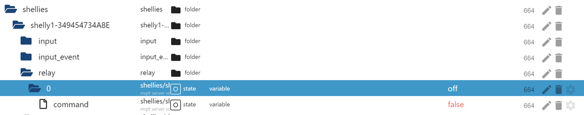

                  Und so wenn ich eingeschaltet habe:

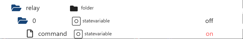

                  Und so wenn ich ausgeschaltet habe:
                    paul53 @woupi last edited by
                    @woupi
                    Wie kommt false in "mqtt.0.shellies.shelly1-349454734A8E.relay.0.command"? Ist der DP vom Typ "string"?

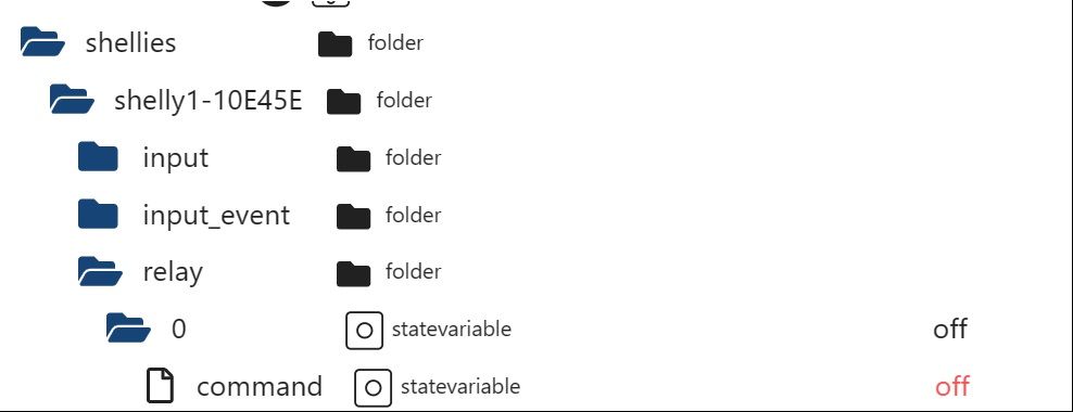

                      Ich habe noch einen 2. Shelly 1 und habe da mal nachgesehen. Da ist der Datenpunkt mqtt.0.shellies.shelly1pm-34945472C493.relay.0.command ebenfalls vom "type": "string"

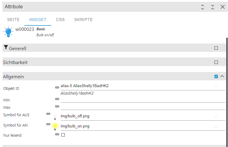

                                • W

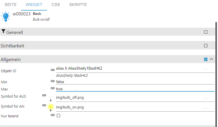

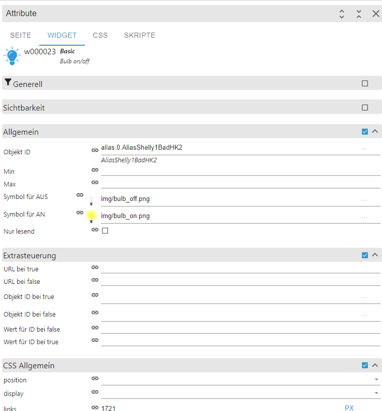

                                  Widget zeigt auf den Alias:
                                  Alias erstellt:

                                  Leider kein Unterschied:
                                  Im Datenpunkt "mqtt.0.shellies.shelly1-349454734A8E.relay.0" wird 1 oder 0 geschrieben und nicht on oder off.
                                  Im Datenpunkt "mqtt.0.shellies.shelly1-349454734A8E.relay.0.command" passiert nichts.
                                    paul53 @woupi last edited by paul53
                                    @woupi sagte: Im Datenpunkt "mqtt.0.shellies.shelly1-349454734A8E.relay.0.command" passiert nichts.
                                    Verstehe ich nicht. Trage mal im Widget bei "Min" false und bei "Max" true ein.
                                    • W
                                      Verstehe ich nicht.
                                      Ich leider schon lange nicht mehr.
                                      Habe ich gemacht:
                                      Leider das gleiche Ergebnis:

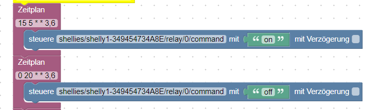

                                          Ich habe tatsächlich ein Skript, aber:
                                          Das schreibt zu festen Zeiten Mittwoch und Samstag Morgens um 5:15 ON und Abends um 20 Uhr off.
                                          Das kann das nicht sein, oder?
                                          Ein anderes Skript gibt es nicht.
