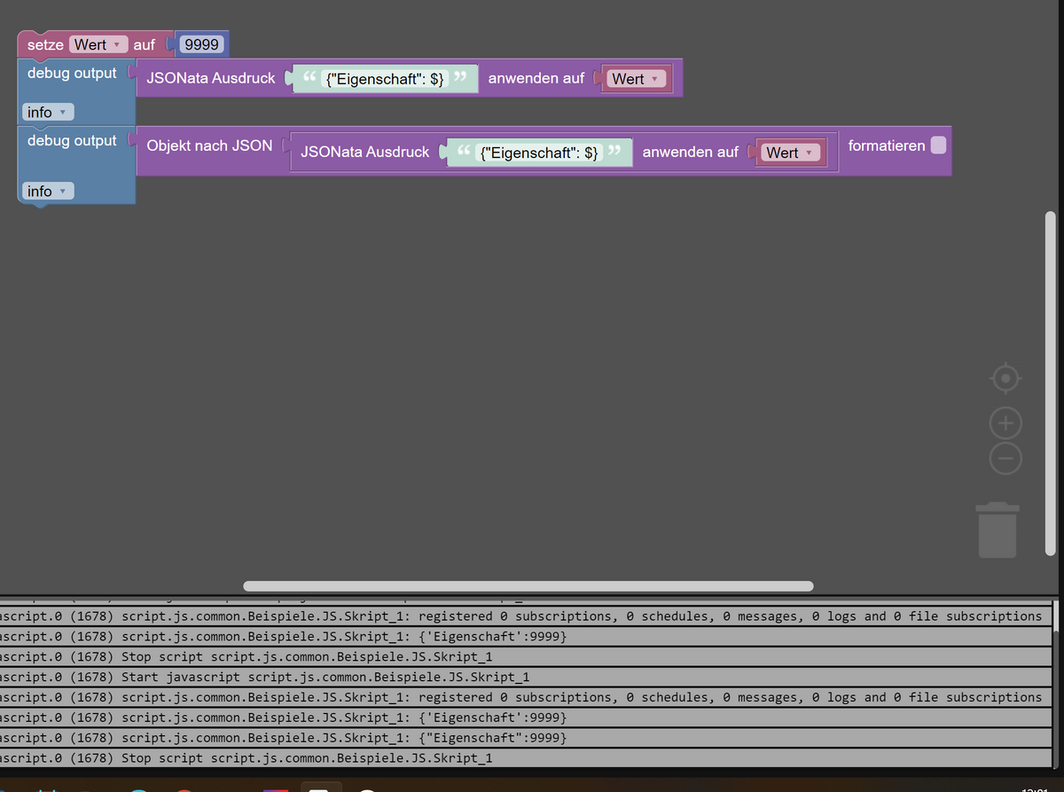

        @tourer4778 Du hast doch den JSONATA Block und damit ist das ganze einfach. Den Wert referenzierst Du mit dem $ Zeichen.
        Damit hast Du dann das Objekt und das kannst Du dann mit dem anderen Puzzle Teil in einen String wandeln.

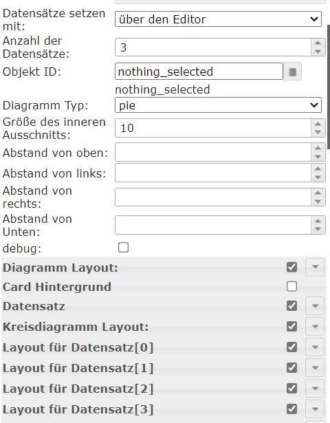

                • Ro75
                  Ro75 @tourer4778 last edited by Ro75
                  @tourer4778
                  ich nutze das Widget auch. Entweder via JSON oder mit den Datenpunkten. Wenn du ein Diagramm bestehend aus 3 DP haben willst, dann stelle "Datensaätze setzen mit" auf "über den Editor. Darunter eine 2 eintragen (Zählung beginnt mit 0). Bei Datensatz kannst du nun die 3 DP hinterlegen und bei Layout für .... (0) bis (2) die Gestaltung vornehmen.
                  Bei mir sieht es dann konkret so aus:
                  Ro75.
                    tourer4778 @Ro75 last edited by
                    @ro75
                    Viele dank, hat funktioniert.
