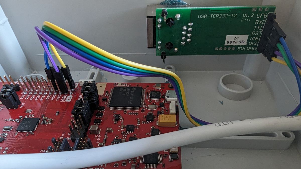

      ich habe zwei Zigbee Instanzen laufen, eine über einen USB Anschluß und eine über einen tcp.
      Die tcp macht seit einigen Tagen Probleme und donnert meine Protokolle zu zu, das mein verfügbarer RAM in die Knie geht.
      Die Fehlermeldungen sehen so aus:

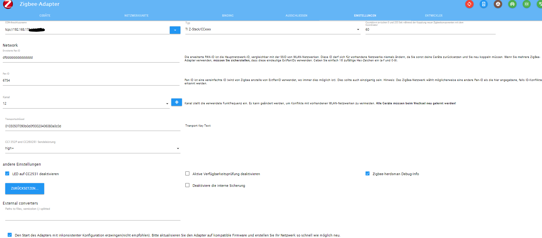

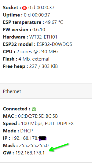

              michihorn @Guest last edited by michihorn
              @dp20eic Was mich stutzig macht ist der Status der Hardware, sie zeigt das Socket (Was auch immer das sein mag) nicht verbunden ist
              Die Einstellungen des Adapters wurden seit Monaten nicht geändert, da das System einwandfrei gelaufen ist.

                @michihorn sagte in Zigbee Probleme:
                https://de.wikipedia.org/wiki/Socket_(Software)
                Da ich, Du nicht genau sagst welchen Du hast, kann ich da auch nicht weiter suchen, wie man den richtig resettet, dann kannst Du auch noch mal in den Thread schauen -> https://forum.iobroker.net/topic/48312/verkaufe-zigbee-lan-usb-wlan-gateway-cc2652p?lang=en-GB&page=1
                  @dp20eic Ich habe den Port von 6635 auf 6639 geändert, bislang keine Fehlermeldung wartenwir es mal ab 😉
                  Edit: Leider lag es nicht am Port, gerade ist die Instanz wieder abgeschmiert

                    Dann noch mal, Dein LAN/WLAN Zigbee, ist nicht korrekt resettet, oder es gibt auf dem ein Problem, denn der öffnet nicht den Socket und der Zigbee Adapter hat Probleme den Socket zu erreichen
                    error	Starting zigbee-herdsman problem : "Error while opening socket"
                    Da ich das Device nicht kenne, Du es nicht genannt hast, kann ich nur raten, also ich würde es mal komplett vom Strom und Netzwerk trennen, einige Minuten warten und dann wieder anschließen.

                      zigbee.1
                      2023-11-20 15:58:11.622	debug	DeviceAvailability:Non-pingable device 0x00158d00044b768a lumi.sensor_motion was last seen '2697.795' seconds ago.
                      zigbee.1
                      2023-11-20 15:58:11.623	debug	DeviceAvailability:Non-pingable device 0x54ef4410006bda97 lumi.motion.ac02 was last seen '1803.478' seconds ago.
                      zigbee.1
                      2023-11-20 15:58:11.630	debug	DeviceAvailability:Non-pingable device 0x54ef44100052beed lumi.motion.ac02 was last seen '2442.487' seconds ago.
                      zigbee.1
                      2023-11-20 15:58:11.631	debug	DeviceAvailability:Non-pingable device 0xa4c1387dbec3451f TS0201 was last seen '1398.483' seconds ago.
                      zigbee.1
                      2023-11-20 15:58:11.631	debug	DeviceAvailability:Non-pingable device 0x00158d0009ea2d8d lumi.sensor_magnet.aq2 was last seen '3192.974' seconds ago.
                      zigbee.1
                      2023-11-20 15:58:11.841	debug	zigbee-herdsman:adapter:zStack:znp:log Skip bootloader for CC2652/CC1352
                      zigbee.1
                      2023-11-20 15:58:11.841	debug	zigbee-herdsman:adapter:zStack:znp:SREQ --> SYS - ping - {"capabilities":1}
                      zigbee.1
                      2023-11-20 15:58:11.842	debug	zigbee-herdsman:adapter:zStack:unpi:writer --> frame [254,0,33,1,32]
                      zigbee.1
                      2023-11-20 15:58:17.843	debug	zigbee-herdsman:adapter:zStack:znp:SREQ --> SYS - ping - {"capabilities":1}
                      zigbee.1
                      2023-11-20 15:58:17.843	debug	zigbee-herdsman:adapter:zStack:unpi:writer --> frame [254,0,33,1,32]
                      zigbee.1
                      2023-11-20 15:58:19.814	info	Try to reconnect.
                      zigbee.1
                      2023-11-20 15:58:19.815	info	Starting Zigbee npm ...
                      zigbee.1
                      2023-11-20 15:58:19.819	debug	Starting zigbee-herdsman...
                      zigbee.1
                      2023-11-20 15:58:19.821	debug	zigbee-herdsman:controller:log Starting with options '{"network":{"networkKeyDistribute":false,"networkKey":[1,3,5,7,9,11,13,15,0,2,4,6,8,10,12,13],"panID":6754,"extendedPanID":[221,221,221,221,221,221,221,223],"channelList":[12]},"serialPort":{"baudRate":115200,"rtscts":false,"path":"tcp://192.168.178.151:6639","adapter":"zstack"},"databasePath":"/opt/iobroker/iobroker-data/zigbee_1/shepherd.db","databaseBackupPath":null,"backupPath":"/opt/iobroker/iobroker-data/zigbee_1/nvbackup.json","adapter":{"disableLED":false,"forceStartWithInconsistentAdapterConfiguration":true},"acceptJoiningDeviceHandler":null}'
                      zigbee.1
                      2023-11-20 15:58:19.821	debug	zigbee-herdsman:adapter:zStack:znp:log Opening TCP socket with 192.168.178.151:6639
                      zigbee.1
                      2023-11-20 15:58:19.822	info	Installed Version: iobroker.zigbee@1.8.23
                      zigbee.1
                      2023-11-20 15:58:19.826	debug	zigbee-herdsman:adapter:zStack:znp:log Socket connected
                      zigbee.1
                      2023-11-20 15:58:19.826	debug	zigbee-herdsman:adapter:zStack:znp:log Socket ready
                      zigbee.1
                      2023-11-20 15:58:19.827	debug	zigbee-herdsman:adapter:zStack:znp:log Writing CC2530/CC2531 skip bootloader payload
                      zigbee.1
                      2023-11-20 15:58:19.827	debug	zigbee-herdsman:adapter:zStack:unpi:writer --> buffer [239]
                      zigbee.1
                      2023-11-20 15:58:19.829	debug	zigbee-herdsman:adapter:zStack:znp:log Port closed
                      zigbee.1
                      2023-11-20 15:58:20.829	debug	zigbee-herdsman:adapter:zStack:znp:log Skip bootloader for CC2652/CC1352
                      zigbee.1
                      2023-11-20 15:58:20.829	debug	zigbee-herdsman:adapter:zStack:znp:SREQ --> SYS - ping - {"capabilities":1}
                      zigbee.1
                      2023-11-20 15:58:20.829	debug	zigbee-herdsman:adapter:zStack:unpi:writer --> frame [254,0,33,1,32]
                      zigbee.1
                      2023-11-20 15:58:23.845	debug	zigbee-herdsman:adapter:zStack:znp:SREQ --> SYS - ping - {"capabilities":1}
                      zigbee.1
                      2023-11-20 15:58:23.845	debug	zigbee-herdsman:adapter:zStack:unpi:writer --> frame [254,0,33,1,32]
                      zigbee.1
                      2023-11-20 15:58:26.830	debug	zigbee-herdsman:adapter:zStack:znp:SREQ --> SYS - ping - {"capabilities":1}
                      zigbee.1
                      2023-11-20 15:58:26.831	debug	zigbee-herdsman:adapter:zStack:unpi:writer --> frame [254,0,33,1,32]
                      zigbee.1
                      2023-11-20 15:58:29.851	error	Starting zigbee-herdsman problem : "Failed to connect to the adapter (Error: SRSP - SYS - ping after 6000ms)"
                      zigbee.1
                      2023-11-20 15:58:29.851	error	Failed to start Zigbee
                      zigbee.1
                      2023-11-20 15:58:29.851	error	Error herdsman start
                      zigbee.1
                      2023-11-20 15:58:32.833	debug	zigbee-herdsman:adapter:zStack:znp:SREQ --> SYS - ping - {"capabilities":1}
                      zigbee.1
                      2023-11-20 15:58:32.833	debug	zigbee-herdsman:adapter:zStack:unpi:writer --> frame [254,0,33,1,32]
                      zigbee.1
                      2023-11-20 15:58:38.838	error	Starting zigbee-herdsman problem : "Failed to connect to the adapter (Error: SRSP - SYS - ping after 6000ms)"
                      zigbee.1
                      2023-11-20 15:58:38.839	error	Failed to start Zigbee
                      zigbee.1
                      2023-11-20 15:58:38.839	error	Error herdsman start
                      zigbee.1
                      2023-11-20 15:58:39.853	info	Try to reconnect.
                      zigbee.1
                      2023-11-20 15:58:39.854	info	Starting Zigbee npm ...
                      zigbee.1
                      2023-11-20 15:58:39.859	debug	Starting zigbee-herdsman...
                      zigbee.1
                      2023-11-20 15:58:39.861	debug	zigbee-herdsman:controller:log Starting with options '{"network":{"networkKeyDistribute":false,"networkKey":[1,3,5,7,9,11,13,15,0,2,4,6,8,10,12,13],"panID":6754,"extendedPanID":[221,221,221,221,221,221,221,223],"channelList":[12]},"serialPort":{"baudRate":115200,"rtscts":false,"path":"tcp://192.168.178.151:6639","adapter":"zstack"},"databasePath":"/opt/iobroker/iobroker-data/zigbee_1/shepherd.db","databaseBackupPath":null,"backupPath":"/opt/iobroker/iobroker-data/zigbee_1/nvbackup.json","adapter":{"disableLED":false,"forceStartWithInconsistentAdapterConfiguration":true},"acceptJoiningDeviceHandler":null}'
                      zigbee.1
                      2023-11-20 15:58:39.861	debug	zigbee-herdsman:adapter:zStack:znp:log Opening TCP socket with 192.168.178.151:6639
                      zigbee.1
                      2023-11-20 15:58:39.863	info	Installed Version: iobroker.zigbee@1.8.23
                      zigbee.1
                      2023-11-20 15:58:39.864	debug	zigbee-herdsman:adapter:zStack:znp:log Socket connected
                      zigbee.1
                      2023-11-20 15:58:39.865	debug	zigbee-herdsman:adapter:zStack:znp:log Socket ready
                      zigbee.1
                      2023-11-20 15:58:39.865	debug	zigbee-herdsman:adapter:zStack:znp:log Writing CC2530/CC2531 skip bootloader payload
                      zigbee.1
                      2023-11-20 15:58:39.866	debug	zigbee-herdsman:adapter:zStack:unpi:writer --> buffer [239]
                      zigbee.1
                      2023-11-20 15:58:39.869	debug	zigbee-herdsman:adapter:zStack:znp:log Socket error
                      zigbee.1
                      2023-11-20 15:58:39.874	error	Starting zigbee-herdsman problem : "Error while opening socket"
                      zigbee.1
                      2023-11-20 15:58:39.874	error	Failed to start Zigbee
                      zigbee.1
                      2023-11-20 15:58:39.874	error	Error herdsman start
                      zigbee.1
                      2023-11-20 15:58:39.884	debug	zigbee-herdsman:adapter:zStack:znp:log Port closed
                      zigbee.1
                      2023-11-20 15:58:40.868	debug	zigbee-herdsman:adapter:zStack:znp:log Skip bootloader for CC2652/CC1352
                      zigbee.1
                      2023-11-20 15:58:48.841	info	Try to reconnect.
                      zigbee.1
                      2023-11-20 15:58:48.842	info	Starting Zigbee npm ...
                      zigbee.1
                      2023-11-20 15:58:48.881	debug	Starting zigbee-herdsman...
                      zigbee.1
                      2023-11-20 15:58:48.883	debug	zigbee-herdsman:controller:log Starting with options '{"network":{"networkKeyDistribute":false,"networkKey":[1,3,5,7,9,11,13,15,0,2,4,6,8,10,12,13],"panID":6754,"extendedPanID":[221,221,221,221,221,221,221,223],"channelList":[12]},"serialPort":{"baudRate":115200,"rtscts":false,"path":"tcp://192.168.178.151:6639","adapter":"zstack"},"databasePath":"/opt/iobroker/iobroker-data/zigbee_1/shepherd.db","databaseBackupPath":null,"backupPath":"/opt/iobroker/iobroker-data/zigbee_1/nvbackup.json","adapter":{"disableLED":false,"forceStartWithInconsistentAdapterConfiguration":true},"acceptJoiningDeviceHandler":null}'
                      zigbee.1
                      2023-11-20 15:58:48.884	debug	zigbee-herdsman:adapter:zStack:znp:log Opening TCP socket with 192.168.178.151:6639
                      zigbee.1
                      2023-11-20 15:58:48.887	info	Installed Version: iobroker.zigbee@1.8.23
                      zigbee.1
                      2023-11-20 15:58:48.890	debug	zigbee-herdsman:adapter:zStack:znp:log Socket connected
                      zigbee.1
                      2023-11-20 15:58:48.890	debug	zigbee-herdsman:adapter:zStack:znp:log Socket ready
                      zigbee.1
                      2023-11-20 15:58:48.891	debug	zigbee-herdsman:adapter:zStack:znp:log Writing CC2530/CC2531 skip bootloader payload
                      zigbee.1
                      2023-11-20 15:58:48.891	debug	zigbee-herdsman:adapter:zStack:unpi:writer --> buffer [239]
                      zigbee.1
                      2023-11-20 15:58:48.894	debug	zigbee-herdsman:adapter:zStack:znp:log Port closed
                      zigbee.1
                      2023-11-20 15:58:49.877	info	Try to reconnect.
                      zigbee.1
                      2023-11-20 15:58:49.878	info	Starting Zigbee npm ...
                      zigbee.1
                      2023-11-20 15:58:49.889	debug	Starting zigbee-herdsman...
                      zigbee.1
                      2023-11-20 15:58:49.890	debug	zigbee-herdsman:controller:log Starting with options '{"network":{"networkKeyDistribute":false,"networkKey":[1,3,5,7,9,11,13,15,0,2,4,6,8,10,12,13],"panID":6754,"extendedPanID":[221,221,221,221,221,221,221,223],"channelList":[12]},"serialPort":{"baudRate":115200,"rtscts":false,"path":"tcp://192.168.178.151:6639","adapter":"zstack"},"databasePath":"/opt/iobroker/iobroker-data/zigbee_1/shepherd.db","databaseBackupPath":null,"backupPath":"/opt/iobroker/iobroker-data/zigbee_1/nvbackup.json","adapter":{"disableLED":false,"forceStartWithInconsistentAdapterConfiguration":true},"acceptJoiningDeviceHandler":null}'
                      zigbee.1
                      2023-11-20 15:58:49.893	debug	zigbee-herdsman:adapter:zStack:znp:log Opening TCP socket with 192.168.178.151:6639
                      zigbee.1
                      2023-11-20 15:58:49.894	debug	zigbee-herdsman:adapter:zStack:znp:log Skip bootloader for CC2652/CC1352
                      zigbee.1
                      2023-11-20 15:58:49.895	debug	zigbee-herdsman:adapter:zStack:znp:SREQ --> SYS - ping - {"capabilities":1}
                      zigbee.1
                      2023-11-20 15:58:49.895	debug	zigbee-herdsman:adapter:zStack:unpi:writer --> frame [254,0,33,1,32]
                      zigbee.1
                      2023-11-20 15:58:49.896	info	Installed Version: iobroker.zigbee@1.8.23
                      zigbee.1
                      2023-11-20 15:58:49.897	debug	zigbee-herdsman:adapter:zStack:znp:log Socket connected
                      zigbee.1
                      2023-11-20 15:58:49.898	debug	zigbee-herdsman:adapter:zStack:znp:log Socket ready
                      zigbee.1
                      2023-11-20 15:58:49.898	debug	zigbee-herdsman:adapter:zStack:znp:log Writing CC2530/CC2531 skip bootloader payload
                      zigbee.1
                      2023-11-20 15:58:49.898	debug	zigbee-herdsman:adapter:zStack:unpi:writer --> buffer [239]
                      zigbee.1
                      2023-11-20 15:58:49.902	debug	zigbee-herdsman:adapter:zStack:znp:log Socket error
                      zigbee.1
                      2023-11-20 15:58:49.907	error	Starting zigbee-herdsman problem : "Error while opening socket"
                      zigbee.1
                      2023-11-20 15:58:49.907	error	Failed to start Zigbee
                      zigbee.1
                      2023-11-20 15:58:49.907	error	Error herdsman start
                      zigbee.1
                      2023-11-20 15:58:49.915	debug	zigbee-herdsman:adapter:zStack:znp:log Port closed
                      zigbee.1
                      2023-11-20 15:58:50.900	debug	zigbee-herdsman:adapter:zStack:znp:log Skip bootloader for CC2652/CC1352
                      zigbee.1
                      2023-11-20 15:58:55.897	debug	zigbee-herdsman:adapter:zStack:znp:SREQ --> SYS - ping - {"capabilities":1}
                      zigbee.1
                      2023-11-20 15:58:55.897	debug	zigbee-herdsman:adapter:zStack:unpi:writer --> frame [254,0,33,1,32]
                      zigbee.1
                      2023-11-20 15:58:59.910	info	Try to reconnect.
                      zigbee.1
                      2023-11-20 15:58:59.911	info	Starting Zigbee npm ...
                      zigbee.1
                      2023-11-20 15:58:59.996	debug	Starting zigbee-herdsman...
                      zigbee.1
                      2023-11-20 15:58:59.997	debug	zigbee-herdsman:controller:log Starting with options '{"network":{"networkKeyDistribute":false,"networkKey":[1,3,5,7,9,11,13,15,0,2,4,6,8,10,12,13],"panID":6754,"extendedPanID":[221,221,221,221,221,221,221,223],"channelList":[12]},"serialPort":{"baudRate":115200,"rtscts":false,"path":"tcp://192.168.178.151:6639","adapter":"zstack"},"databasePath":"/opt/iobroker/iobroker-data/zigbee_1/shepherd.db","databaseBackupPath":null,"backupPath":"/opt/iobroker/iobroker-data/zigbee_1/nvbackup.json","adapter":{"disableLED":false,"forceStartWithInconsistentAdapterConfiguration":true},"acceptJoiningDeviceHandler":null}'
                      zigbee.1
                      2023-11-20 15:58:59.998	debug	zigbee-herdsman:adapter:zStack:znp:log Opening TCP socket with 192.168.178.151:6639
                      zigbee.1
                      2023-11-20 15:58:59.999	info	Installed Version: iobroker.zigbee@1.8.23
                      zigbee.1
                      2023-11-20 15:59:00.000	debug	zigbee-herdsman:adapter:zStack:znp:log Socket connected
                      zigbee.1
                      2023-11-20 15:59:00.001	debug	zigbee-herdsman:adapter:zStack:znp:log Socket ready
                      zigbee.1
                      2023-11-20 15:59:00.001	debug	zigbee-herdsman:adapter:zStack:znp:log Writing CC2530/CC2531 skip bootloader payload
                      zigbee.1
                      2023-11-20 15:59:00.001	debug	zigbee-herdsman:adapter:zStack:unpi:writer --> buffer [239]
                      zigbee.1
                      2023-11-20 15:59:00.006	debug	zigbee-herdsman:adapter:zStack:znp:log Socket error
                      zigbee.1
                      2023-11-20 15:59:00.011	error	Starting zigbee-herdsman problem : "Error while opening socket"
                      zigbee.1
                      2023-11-20 15:59:00.011	error	Failed to start Zigbee
                      zigbee.1
                      2023-11-20 15:59:00.012	error	Error herdsman start
                      zigbee.1
                      2023-11-20 15:59:00.042	debug	zigbee-herdsman:adapter:zStack:znp:log Port closed
                      zigbee.1
                      2023-11-20 15:59:01.002	debug	zigbee-herdsman:adapter:zStack:znp:log Skip bootloader for CC2652/CC1352
                      zigbee.1
                      2023-11-20 15:59:01.899	debug	zigbee-herdsman:adapter:zStack:znp:SREQ --> SYS - ping - {"capabilities":1}
                      zigbee.1
                      2023-11-20 15:59:01.900	debug	zigbee-herdsman:adapter:zStack:unpi:writer --> frame [254,0,33,1,32]
                      zigbee.1
                      2023-11-20 15:59:07.904	error	Starting zigbee-herdsman problem : "Failed to connect to the adapter (Error: SRSP - SYS - ping after 6000ms)"
                      zigbee.1
                      2023-11-20 15:59:07.905	error	Failed to start Zigbee
                      zigbee.1
                      2023-11-20 15:59:07.905	error	Error herdsman start
                      zigbee.1
                      2023-11-20 15:59:10.014	info	Try to reconnect.
                      zigbee.1
                      2023-11-20 15:59:10.015	info	Starting Zigbee npm ...
                      zigbee.1
                      2023-11-20 15:59:10.021	debug	Starting zigbee-herdsman...
                      zigbee.1
                      2023-11-20 15:59:10.023	debug	zigbee-herdsman:controller:log Starting with options '{"network":{"networkKeyDistribute":false,"networkKey":[1,3,5,7,9,11,13,15,0,2,4,6,8,10,12,13],"panID":6754,"extendedPanID":[221,221,221,221,221,221,221,223],"channelList":[12]},"serialPort":{"baudRate":115200,"rtscts":false,"path":"tcp://192.168.178.151:6639","adapter":"zstack"},"databasePath":"/opt/iobroker/iobroker-data/zigbee_1/shepherd.db","databaseBackupPath":null,"backupPath":"/opt/iobroker/iobroker-data/zigbee_1/nvbackup.json","adapter":{"disableLED":false,"forceStartWithInconsistentAdapterConfiguration":true},"acceptJoiningDeviceHandler":null}'
                      zigbee.1
                      2023-11-20 15:59:10.023	debug	zigbee-herdsman:adapter:zStack:znp:log Opening TCP socket with 192.168.178.151:6639
                      zigbee.1
                      2023-11-20 15:59:10.024	info	Installed Version: iobroker.zigbee@1.8.23
                      zigbee.1
                      2023-11-20 15:59:11.609	debug	DeviceAvailability:Non-pingable device 0x00158d00044eca87 lumi.sensor_ht was last seen '1515.67' seconds ago.
                      zigbee.1
                      2023-11-20 15:59:11.610	debug	DeviceAvailability:Non-pingable device 0x00158d0001e09c1a lumi.weather was last seen '417406.987' seconds ago.
                      zigbee.1
                      2023-11-20 15:59:11.620	debug	DeviceAvailability:Non-pingable device 0xa4c138640defbd3a TS0201 was last seen '1216.096' seconds ago.
                      zigbee.1
                      2023-11-20 15:59:11.621	debug	DeviceAvailability:Non-pingable device 0x54ef4410006bce0b lumi.motion.ac02 was last seen '513.75' seconds ago.
                      zigbee.1
                      2023-11-20 15:59:11.622	debug	DeviceAvailability:Non-pingable device 0x00158d0007e3ac5e lumi.weather was last seen '2130.838' seconds ago.
                      zigbee.1
                      2023-11-20 15:59:11.622	debug	DeviceAvailability:Non-pingable device 0x00158d00044b768a lumi.sensor_motion was last seen '2757.795' seconds ago.
                      zigbee.1
                      2023-11-20 15:59:11.624	debug	DeviceAvailability:Non-pingable device 0x54ef4410006bda97 lumi.motion.ac02 was last seen '1863.478' seconds ago.
                      zigbee.1
                      2023-11-20 15:59:11.629	debug	DeviceAvailability:Non-pingable device 0x54ef44100052beed lumi.motion.ac02 was last seen '2502.486' seconds ago.
                      zigbee.1
                      2023-11-20 15:59:11.631	debug	DeviceAvailability:Non-pingable device 0xa4c1387dbec3451f TS0201 was last seen '1458.483' seconds ago.
                      zigbee.1
                      2023-11-20 15:59:11.631	debug	DeviceAvailability:Non-pingable device 0x00158d0009ea2d8d lumi.sensor_magnet.aq2 was last seen '3252.974' seconds ago.
                      zigbee.1
                      2023-11-20 16:23:05.061	error	Starting zigbee-herdsman problem : "Struct length mismatch (expected=1/2, got=24)"
                      zigbee.1
                      2023-11-20 16:23:05.062	error	Failed to start Zigbee
                      zigbee.1
                      2023-11-20 16:23:05.063	error	Error herdsman start
                      zigbee.1
                      2023-11-20 16:23:05.117	error	Starting zigbee-herdsman problem : "Struct length mismatch (expected=1/2, got=24)"
                      zigbee.1
                      2023-11-20 16:23:05.117	error	Failed to start Zigbee
                      zigbee.1
                      2023-11-20 16:23:05.118	error	Error herdsman start
                      zigbee.1
                      2023-11-20 16:23:05.279	error	Starting zigbee-herdsman problem : "offset is out of bounds"
                      zigbee.1
                      2023-11-20 16:23:05.280	error	Failed to start Zigbee
                      zigbee.1
                      2023-11-20 16:23:05.281	error	Error herdsman start
                      zigbee.1
                      2023-11-20 16:23:08.107	error	Starting zigbee-herdsman problem : "SREQ '--> AF - register - {\"appdeviceid\":5,\"appdevver\":0,\"appnuminclusters\":0,\"appinclusterlist\":[],\"appnumoutclusters\":0,\"appoutclusterlist\":[],\"latencyreq\":0,\"endpoint\":3,\"appprofid\":260}' failed with status '(0xb8: APS_DUPLICATE_ENTRY)' (expected '(0x00: SUCCESS)')"
                      zigbee.1
                      2023-11-20 16:23:08.108	error	Failed to start Zigbee
                      zigbee.1
                      2023-11-20 16:23:08.109	error	Error herdsman start
                      zigbee.1
                      2023-11-20 16:23:08.123	error	Starting zigbee-herdsman problem : "SREQ '--> AF - register - {\"appdeviceid\":5,\"appdevver\":0,\"appnuminclusters\":0,\"appinclusterlist\":[],\"appnumoutclusters\":0,\"appoutclusterlist\":[],\"latencyreq\":0,\"endpoint\":3,\"appprofid\":260}' failed with status '(0xb8: APS_DUPLICATE_ENTRY)' (expected '(0x00: SUCCESS)')"
                      zigbee.1
                      2023-11-20 16:23:08.124	error	Failed to start Zigbee
                      zigbee.1
                      2023-11-20 16:23:08.124	error	Error herdsman start

                        A Former User @michihorn last edited by
                        Moin,
                        das ist die IP, und der Port, vom Zigbee, kommst Du denn mit einem Browser auf diese Adresse drauf?
                        Hast Du den ioBroker auch schon mal neu gestartet, vielleicht hat der ja das Problem?
                        Gibt es auf dem Zigbee Device noch ein Log, das vielleicht mehr Auskunft gibt?
                        Ich habe immer noch im Hinterkopf, dass es mal ein Problem gab, das da auf einem LAN/WLAN Zigbee, ein Verzeichnis, glaube, es war /var/log voll gewesen ist und deswegen der Zigbee nicht mehr lief, kann mich aber auch täuschen, dass ich da was verwechsel.
                        VG
                        Bernd
                          @dp20eic Es gibt auf dem Device ein FSBrowser, die dort sichtbaren json Dateien sind von der Größe überschaubar. Sonst sehe ich nichts
                            Moin,
                            ich auch nicht, dann kann ich da nicht weiter helfen, dann noch viel Erfolg, beim Lösen des Problems.
                            VG
                            Bernd
                            • D4RKKN1GHT84
                              D4RKKN1GHT84 @michihorn last edited by
                              @michihorn hast du Dein Problem lösen können? Ich habe seit Mitte letzter Woche genau die selbe Meldung! Zum verzweifeln. Ich habe bereits mein Texas Instruments ZigBee Board auf die neueste Firmware aktualisiert und sogar einen neuen Wandler von LAN auf RT/TX verbaut. Keine Chance...ich betreibe ioBroker auf meiner NAS. LG Holger
                                arteck Developer Most Active @D4RKKN1GHT84 last edited by arteck
                                @d4rkkn1ght84 zeigmal die adapter einstellung
                                un die 50 logzeilen vom adapter start

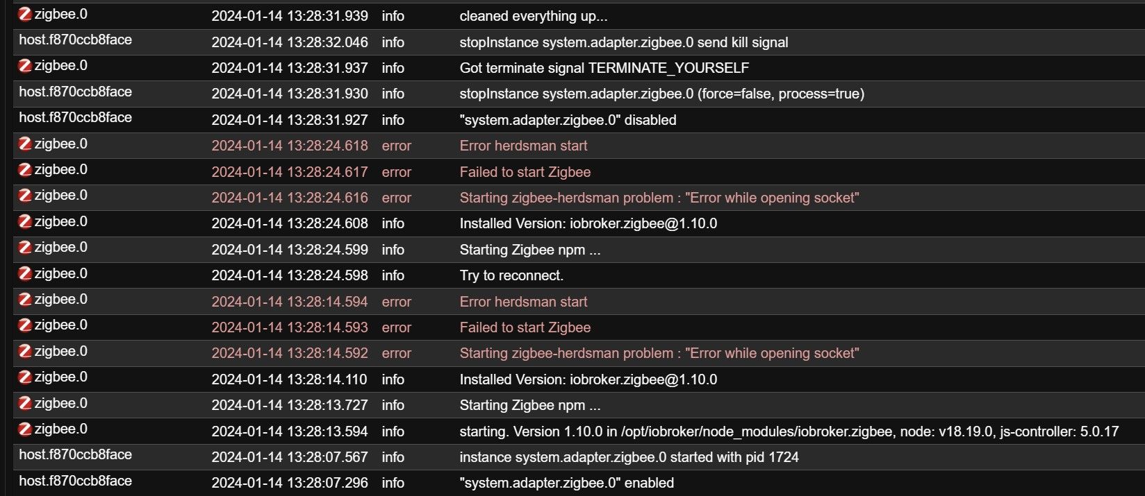

                                  D4RKKN1GHT84 @arteck last edited by D4RKKN1GHT84
                                  @arteck vielen Dank für Deine Hilfe!
                                  Anbei die Bilder...
                                    @d4rkkn1ght84 dreh mal evtl die "baudRate":115200 runnter...
                                    da scheint dein interface zu mucken.. hast mal das Kabel getuascht.. so richtig viel kann ich nicht shen

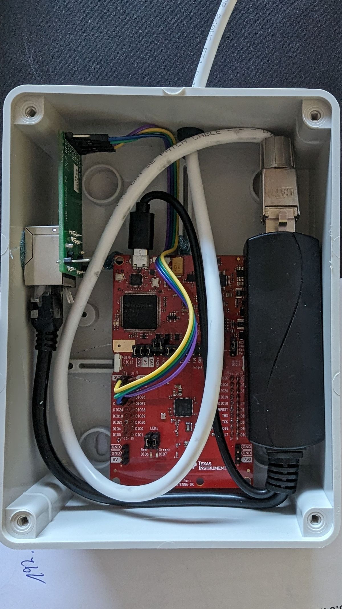

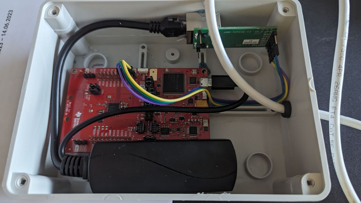

                                      @arteck
                                      Habe die Baudrate verringert - selbe Meldung.
                                      Habe die Jumper Kabel getauscht - selber Meldung.
                                      Zuvor bereits die Firmware neu auf das Board gespielt sowie den LAN2RX getauscht.
                                      Zuvor einen neuen Container auf der NAS mit einer frischen ioBroker installation durchgeführt.
                                      In der NAS den Port 20108 zur Sicherheit freigegeben....
                                      Anbei Bilder meiner Dose wie es auch zuvor monatelang Problemlos lief...
                                      Hoffe du hast noch eine Idee..... Notfalls muss ich wieder auf Conbee3 umsteigen...oder mir ein Raspi besorgen.
                                      PXL_20240114_144311822.jpg PXL_20240114_144220287.jpg PXL_20240114_144002959.jpg
                                        @d4rkkn1ght84 wenn das schon mal lief ..dann hat sich irgendwas geändert.. und das nicht vo selbst sondern du hast was gemacht..
                                        meistens sind es Updates.. oder Upgrades..(kabel port umgestellt..pihole Einstellung.. Energieoptionen)
