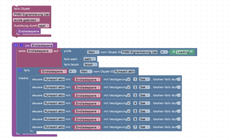

      habe mir folgendes Script gebastelt was aber leider nicht das mach was es soll und stehe gerade auf dem Schlauch....
      Ziel soll es sein das die Felder Ruhezeiten im "mache" ( sind 7 Felder da 7 unterschiedliche Triggerpunkte)
      auf "true" bzw. auf false" gesetzt werden wenn sich das Objekt PWN ändert auf "Loading"

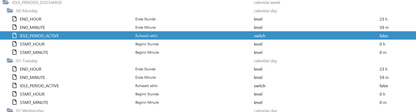

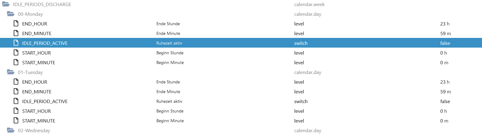

      das sind die Datenfelder die getriggetr werden sollen

        @dataeasy sagte in Ich brauche mal wieder eurer Schwarmwissen:
        tut es das??
        nach dem ultraslim screenshot eher nicht!
        wie sehen die Objektdaten des DP aus?

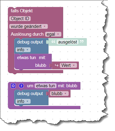

          Setze zunächst mal einen Debug-Block in den Trigger, um zu sehen ob der überhaupt feuert.
          Deine Funktion solltest Du mit einem Parameter versehen und im Trigger den Wert mitgeben. Diesen erneut auszulesen kann eine Fehlerquelle sein.

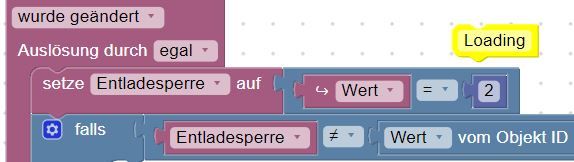

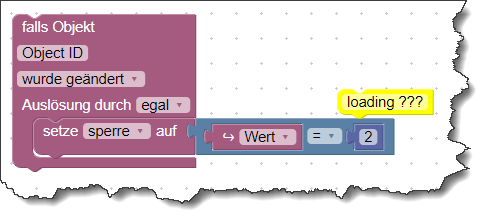

              EDIT: Wenn alles nur einmal ausgeführt wird, verwendet man keine extra Funktion, die auch noch den gleichen Bezeichner hat wie eine Variable. Besser so (richtigen Zahlenwert für "Loading" einsetzen):

                Um das mit dem Parameter zu verdeutlichen:

                                    @homoran anstatt Loading als Trigger zu nehmen war die Lösung der Einmfache Wert 😉 also "2" Danke natürlich auch an dich ...
