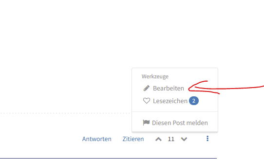

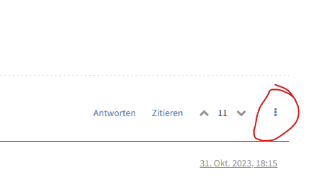

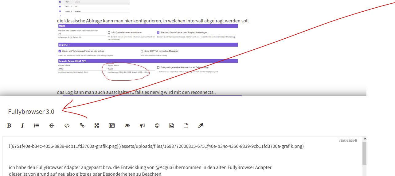

                Gerhardptl @arteck last edited by
                @arteck
                das mit dem Titel würde ich ja gerne, bin wohl zu blöd, auch in der Hilfe habe ich nix gefunden.

                    arteck Developer Most Active @Gerhardptl last edited by arteck
                    @gerhardptl in deinem ersten Post
                    ist nur ein Beispiel
