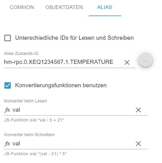

                  Ist das wirklich so?
                  Die Konfigurationsmöglichkeiten eines Alias-Datenpunkt legen ja erstmal nahe, dass da mehr dahintersteckt...
                  Readable / Writeable
                  Man kann unterschiedliche IDs für Read und Write verknüpfen, und Konvertierungsfunktionen angeben ...

                    @martinp sagte in Verständnisfrage zu Aliase / Verknüfungen:
                    Es gibt natürlich ein Objekt. Das ist aber was anderes als der Zustand selbst. Also ein Alias steht in der Objekt-DB, aber nicht in der State-DB.
                    Fürs Wording: Ein Datenpunkt ist (für viele hier) immer ein Objekt + Zustand. Daher in Anführungszeichen, weil es nur noch ein Objekt ist, und der Zustand errechnet / bzw. nur aus dem anderen Datenpunkt geholt wird. Habe den Post nochmal bearbeitet, damit es eindeutiger wird.
                    Ja, das habe ich in dem Link oben ja auch so erklärt? 🙂 Wo widerspricht das meinen Aussagen?
