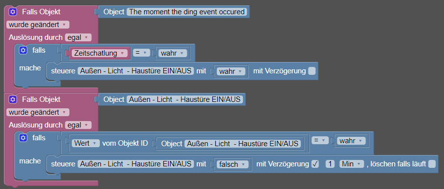

      ich frage mich welchen Fehler ich mache.
      Wenn eine Bewegung erkannt, oder der Klingelknopf gedrückt wird soll das Script starten und das Licht an der Haustüre anschalten.
      Nach einer Minute soll das Licht dann wieder ausgehen.
      Der Ring-Adapter bietet bei den Events den Datenpunkt "created_at". Der wird aktualisiert, sobald eine Bewegung erkannt, oder die klingel gedrückt wird und gibt den entsprechenden Zeitpunkt an. Diesen habe ich als Trigger für mein Script genutzt.

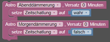

      Um nicht tagsüber unnötig das Licht einzuschalten habe ich eine Variable "Zeitschaltung" erstellt, die bei Abenddämmerung auf "true" und Morgendämmerung auf "false" schaltet:
      Die Lichtsteuerung sieht wie folgt aus, funktioniert aber nicht.
      Habt Ihr einen Tipp für mich was falsch ist?
      Danke vorab für Eure Hilfe.

        @m4rgott sagte: was falsch ist?
        Zum Triggern werden die falschen Blöcke verwendet: Es muss die Datenpunkt-ID übergeben werden - nicht das Objekt.

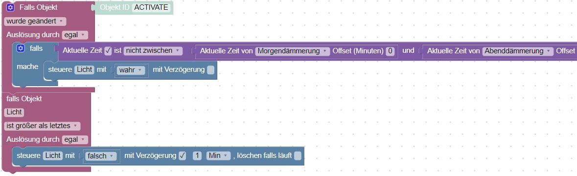

        Einfacher:
