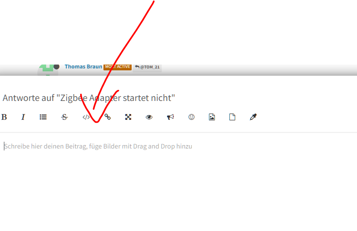

            Setz das bitte in CodeTags. Danke.
              wer sol das denn lesen können...
              setzt das LOG inden Codetag bitte
              das ist ein conbee.. die Meldung besagt dass der Stick schon belegt ist.. läuft da noch die deconz software?
