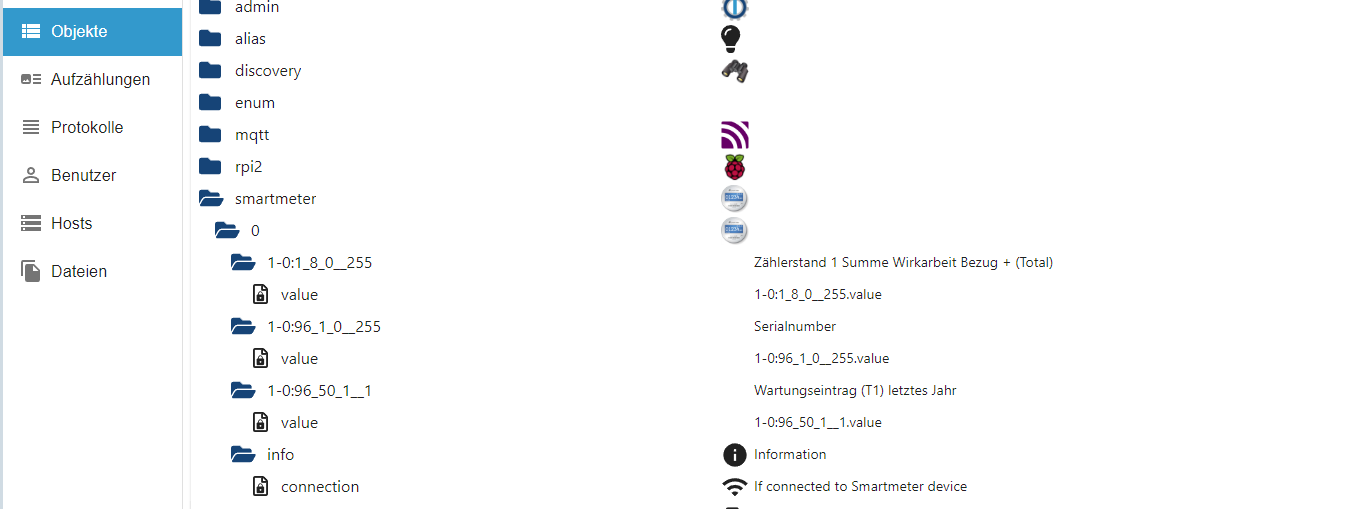

          @mickym Ich bin wieder ein Stück weiter. 👍
          Ich kann mit meinem Raspberry 1 auf den Raspberry 2 mit Smartmeter zugreifen.
          Oder sagen wir mal ich greife irgendwelche Daten ab.
          Innerhalb der Objekte sieht es wie folgt aus:
          Da würde ich nun gerne den Wert "1-0:1_8_0__255.value" in mein Node-Red auf dem ersten Raspberry einlesen.
          Im Node-Red-Flow habe ich dafür die Funktion "mqtt-in" angelegt, die alle 10 Sekunden angestoßen wird.
          Ergebnis wird dann erstmal zu Testzwecken über ein Debug-Funktion angezeigt.
          Im Debug kommen zwar Zahlen an. Aber eben nicht der Zählerstand.
          @mickym : Hättest Du einen Tipp, wo ich da angreifen muss bzw. könnte?

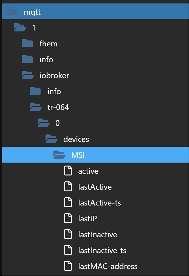

            Wenn Du Deine ganzen smartmeter punkte publishen willst, dann mach eine neue mqtt-Instanz als Client auf
            Ich habe mal den ganzen tr-064 Adapter mit Datenpunkten gepublished. So kannst Du es mit
            smartmeter.0.*
            machen. Alles publishst Du alles unter einen eigenen Präfix - ich habe es unter iobroker gemacht (alles rot markiert).
            Alles wird dann unter iobroker veröffentlicht:
            In der mqtt-In Node - subscribest Du einfach alles indem Du
            iobroker/#
            spezifizierst.
            Wie gesagt - auch wenn Du Deinen mqtt Adapter als Server bislang betreibst - würde ich Dir in jedem Fall noch eine eigene Instanz zu publizieren verwenden und alle mqtt Optionen beim Server aushaken.
            Und nochmal ein Broker sorgt sich selbstständig um die Veröffentlichung - da braucht es keine zeitliches Abfragen.
