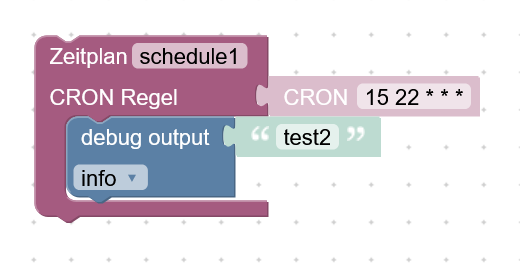

      Ich versuche ein Skript jeden Tag zu einer bestimmten Uhrzeit ausführen zu lassen.
      Das Blockly sieht so aus:
      Das sollte um 22:15 Uhr ein "test" ins Debuglog mit Loglevel info schreiben.

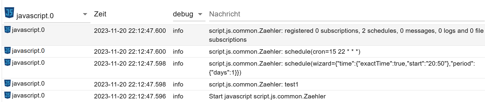

      Der log dazu sieht so aus:
      Es wurde nichts ausgeführt.

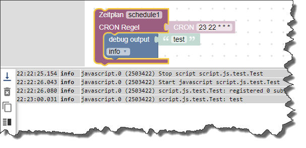

        Funktioniert einwandfrei
        Ich sehe bei Dir einen CRON für 22:15 Uhr, aber im Log nur Einträge von 22:12 Uhr.
        Stimmt Deine Systemzeit?

            Ja danke euch beiden, das war der entscheidende Hinweis 😄
            Die Zeitzone war auf London eingestellt... Mit Berlin funktioniert es nun auch!
