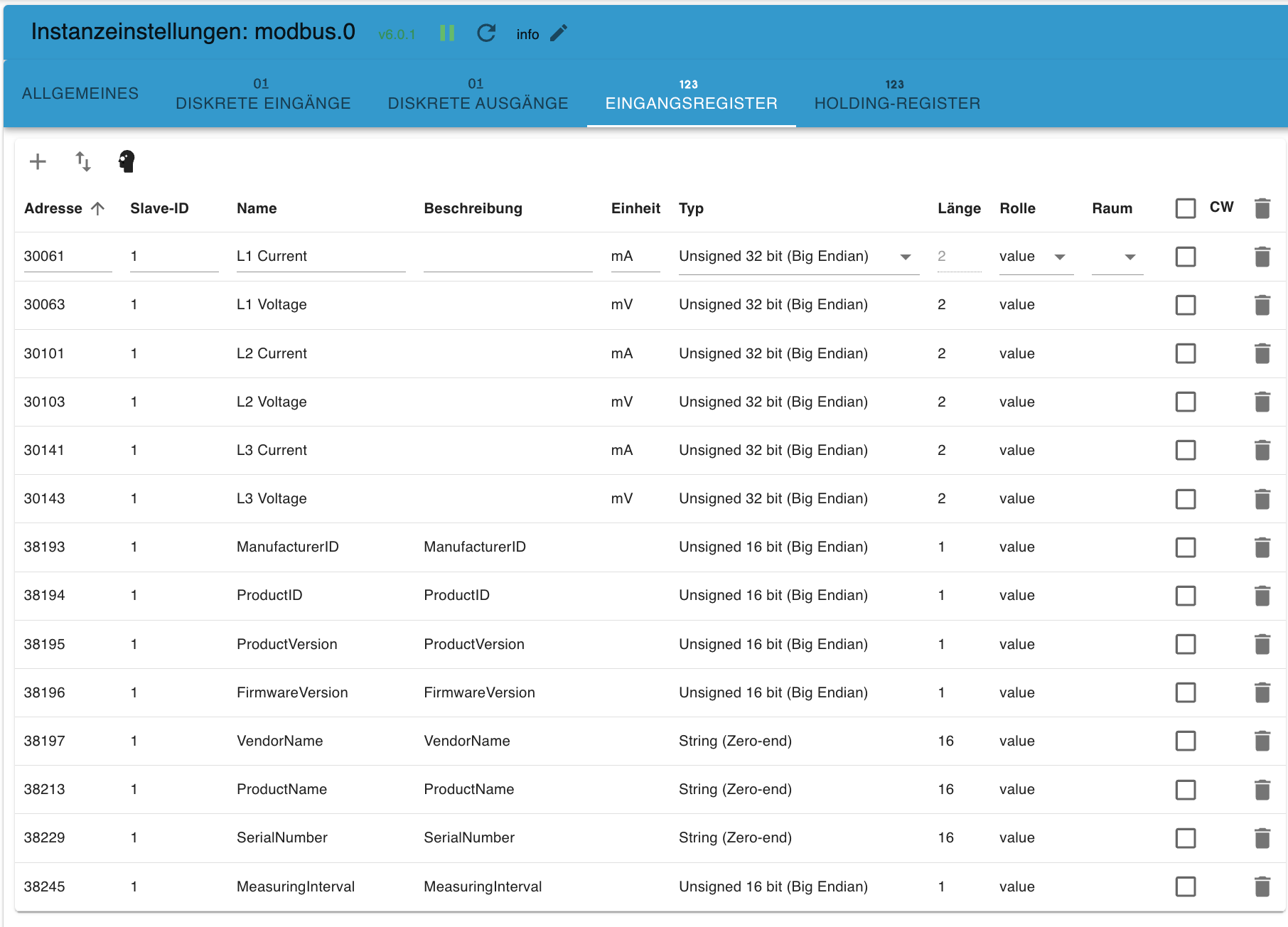

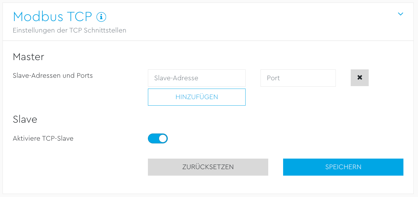

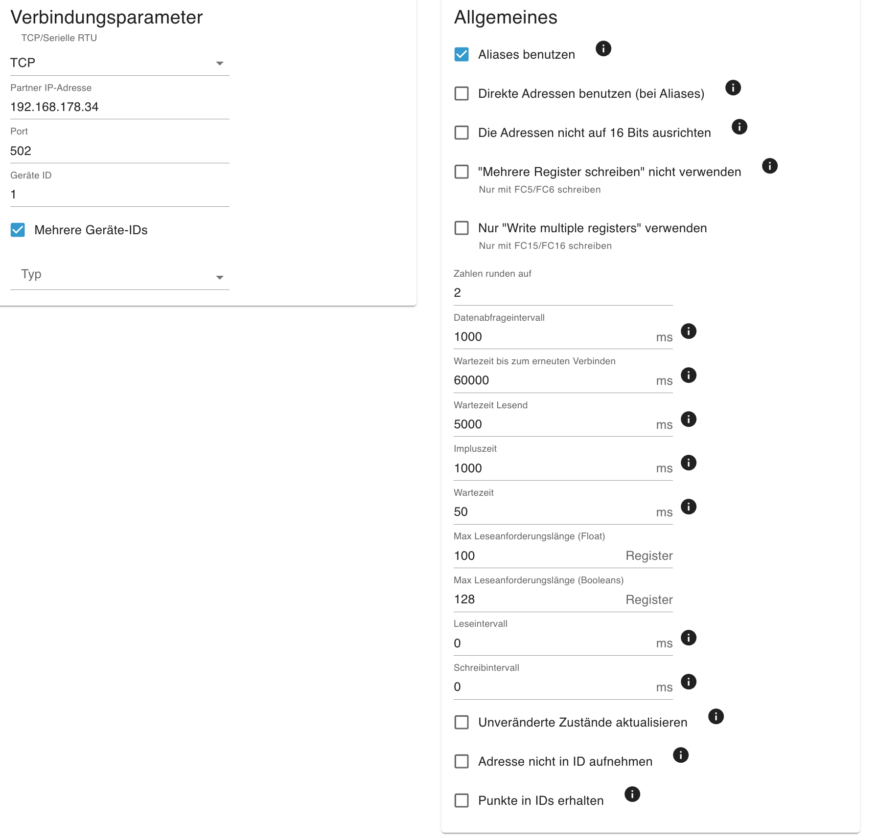

          über den Adapter 'b-control' scheint es in der Tat nicht zu klappen. Es funktioniert jedoch einwandfrei mit dem Modbus Adapter. Dazu von TQ die technische Dokumentation zum EM420 herunterladen und die Register (aktuell ab Seite 64) entsprechend in den Adapter übernehmen (einige sind im Screenshot unten angeführt).
          Einstellungen:
          • auf dem EM420:

          • im Adapter (IP-Adresse des EM420 natürlich entsprechend anpassen):

          • die Eingangsregister sind im 30000-er Bereich und werden um 1 erhöht, sprich, das Register '60' für 'Current (L1)' wird zu '30061'.
          • der Adapter verbindet sich erst, nachdem zumindest ein Register eingetragen worden ist.
