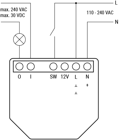

                    https://kb.shelly.cloud/knowledge-base/shelly-plus-1
                    Der untenstehende Schaltplan sollte befolgt werden... Den dort gezeigten Taster wegdenken. Der vorhandene Taster für die Bedienung des Antriebs kann so verkabelt bleiben, wie er ist ...
                      Danke. Aber sehe ich das richtig, dass lt. dem Schaltplan Ein- und Ausgang 230V sind? (ich weiß, kenn mich da nicht wirklich aus).
                      Passt das für ein Garagentor?
                      • MartinP
                        MartinP @Negalein last edited by
                        @negalein An den beiden ganz linken Klemmen (die zusammen als parallelgeschalteter weiterer "Taster" am Torantrieb dienen sollen) steht "max 240 V AC" und "max 30 V DC".
                        Ersteres bedeutet, dass man damit Netzspannung (AC=Wechselspannung) schalten darf.
                        Und letzteres, dass man Gleichspannungen ("DC") zwischen 0 und 30 V schalten darf, darunter fällt aller Wahrscheinlichkeit nach auch die Spannung an den Klemmen des Tastereinganges des Garagentors ...
                        Wenn man sich versichern will, kann man das ggfs. nachmessen...

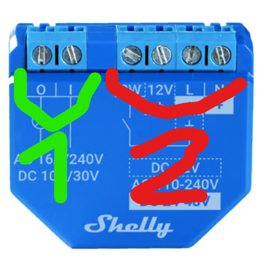

                          Ah, ok. Ich dachte rechts kommt der Taster und zum Tor ran.
                          Also,
                          1 = Taster/Tor
                          2 = Stromversorgung Shelly
                          • MartinP
                            @negalein ... und die beiden linken Klemmen am Viererblock, den Du rot markiert hast bleiben frei!
