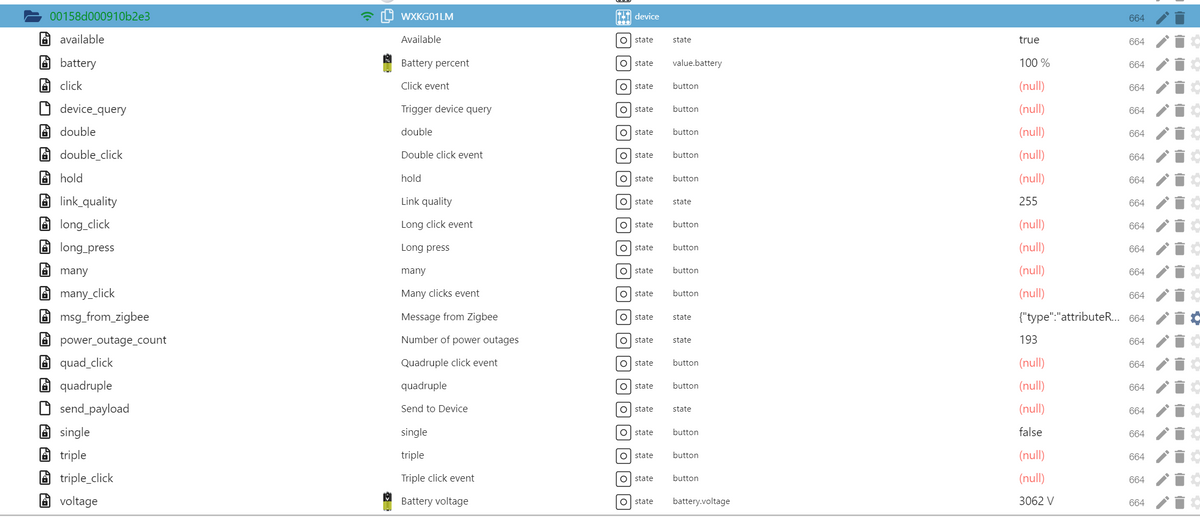

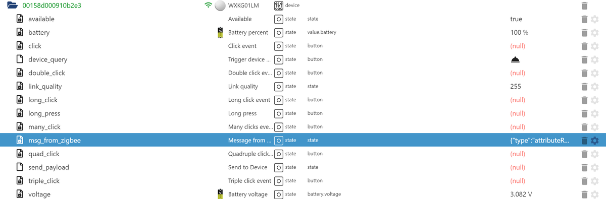

      Ich habe einen Xiaomi Mi Wireless Switch WXKG01LM erfolgreich gepairt. Allerdings registriert der Adapter keine Aktionen des Buttons, lediglich die TransactionSequenceNumber im Datenpunk msg_from_zigbee wird aktualisiert. Alle anderen Datenpunkte zeigen (Null)

      Hier gab es einen Kommentar das Modell über den Tab Ausgeschlossene Geräte von der Verarbeitung auszuschliessen und einen neuen Datenpunkt anzulegen. Leider verstehe ich den zweiten Teil der Anweisung nicht. Dann wurde das Issue geschlossen ohne den Verweis auf eine neue Adapter Version.
      Leider stehe ich nun etwas auf dem Schlauch was ich tun muss um den Button zum laufen zu kriegen. Ausgeschlossen habe ich ihn, hat aber an der Situation nichts geändert.

          Es sind durch das Ausschliessen einige neue Datenpunkte hinzugekommen, die zeige jedoch auch alle (null)
          • C
            cherberg @arteck last edited by
            @arteck
            Korrektur, es ist ein neuer Datenpunkt "single" dazu gekommen, der registriert den Klick auf den Button mit true/false. Den kann ich also verwenden. Danke fpr den Hinweis
            Ist das denn nun ein Workaround für bestimmte Zeit und in einer zukünftigen Version des Adapters wird der Button wieder unterstützt und ich kann das Ausschliessen zurück nehmen?
