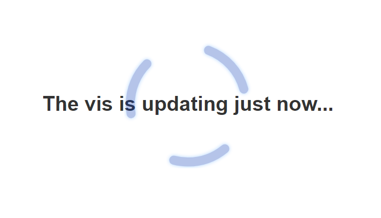

      Hallo community,
      nach dem update auf die aktuelle VIS2 version v2.6.3 kann man zwar Änderungen wie gewohnt im Editor vornehmen. Die Runtime Darstellung funktioniert jedoch nicht mehr. Es kommt immer nur "the VIS is updating just now". Screenshot 2023-11-21 113610.png
      Folgendes habe ich schon getestet. Allle Versuche ohne Erfolg
      -iobroker gestoppt und Neustart
      -VIS zurück auf v2.6.2
      -Raspi komplett Neustart
      ... bin da gerade etwas ratlos, daher dieses Problem aus heiterem Himmel kommt. Jeder Hinweis ist willkommen. Vielen Dank vorab
        kafibo @bischemer last edited by kafibo
        @bischemer
        siehe https://forum.iobroker.net/topic/67676/vis-2-0-neuer-adapter-als-beta/432
        zurück auf 2.6.1 und die VIS funktioniert wieder,scheint ein Bug zu sein.
          bischemer @kafibo last edited by
          @kafibo
          Perfekt ... vielen Dank für die schnelle Hilfe. Es funktioniert wieder (mit 2.6.1) 👍
