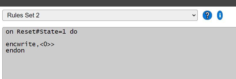

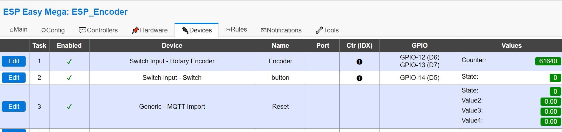

      Hallo weiß nicht ob ich hier richtig bin, aber vieleicht kann mir jemand helfen. Ich habe an einem ESP32 mit Espeasy einen Drehencoder. Jetzt möcht ich eine Rule erstellen, wenn über den Generic MQTT Import der State auf 1 geht. soll der Rotary Encoder resetet werden also auf 0 gesetzt werden.
      Ich habe schon was probiert aber es funktioniert so nicht
