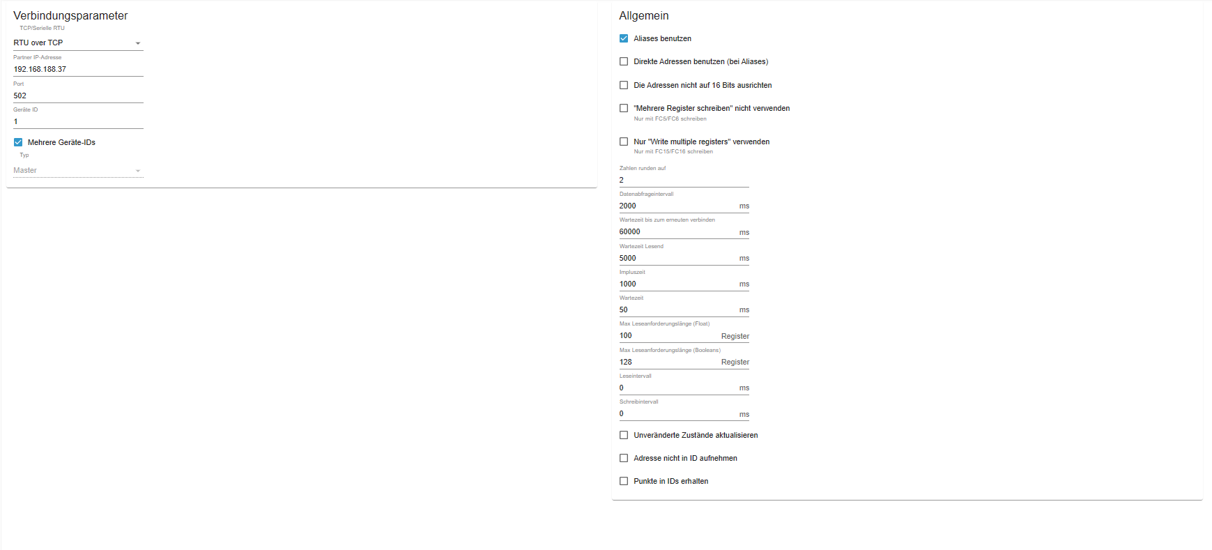

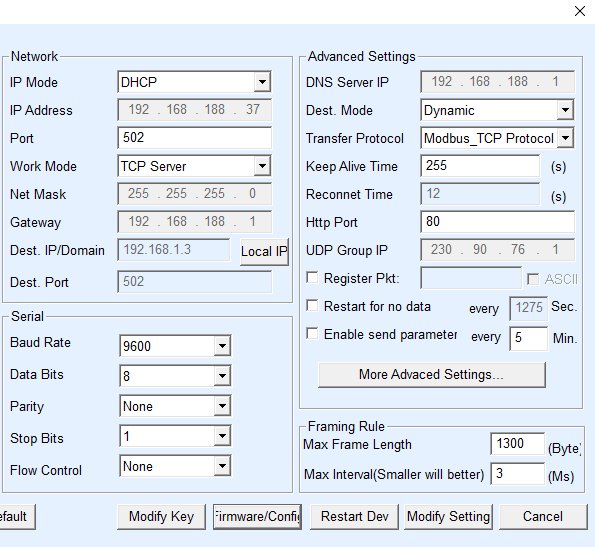

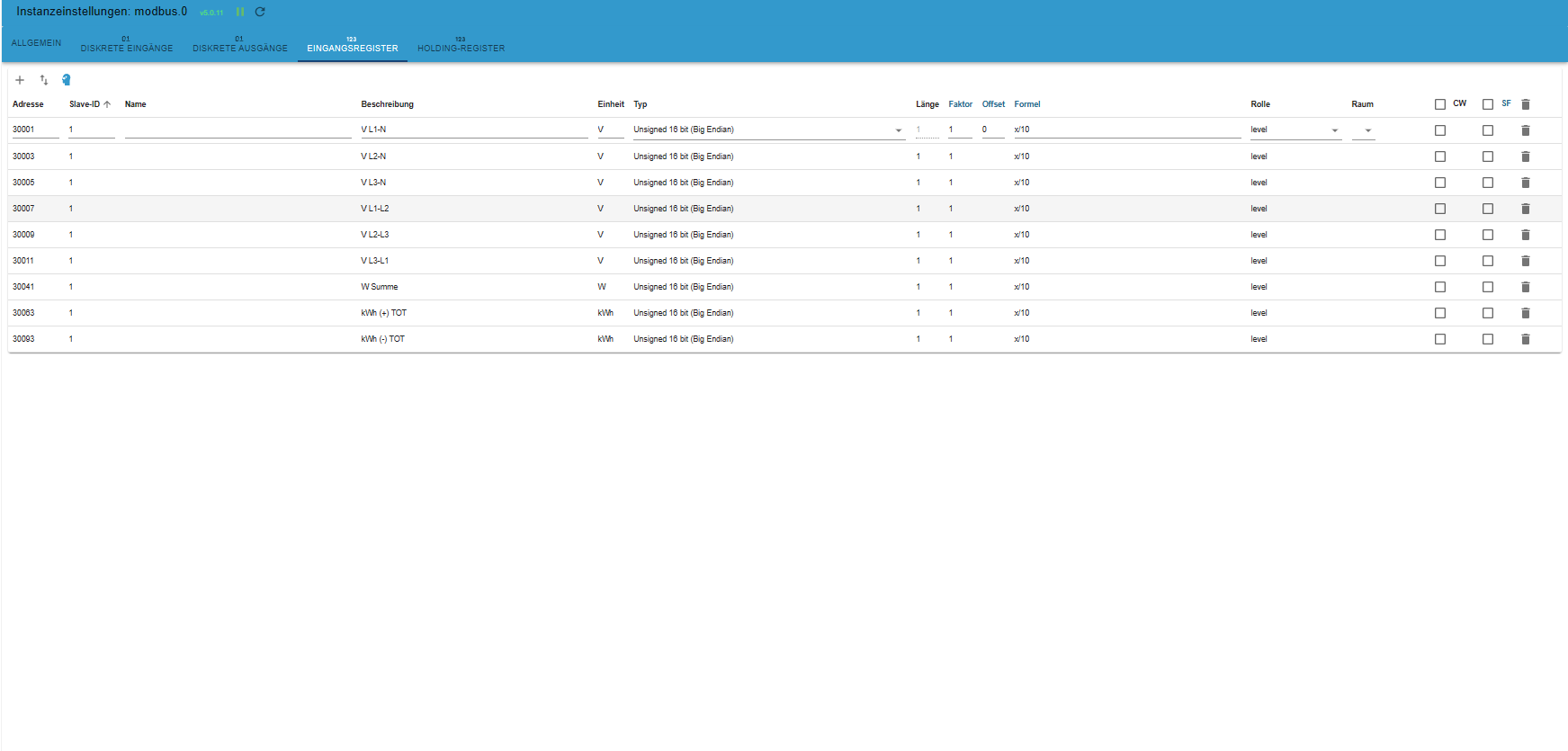

      Hier die Einstellungen des Waveshare und der Instanz.
      Hat jemand eine Idee oder das Problem gar selbst gehabt?
