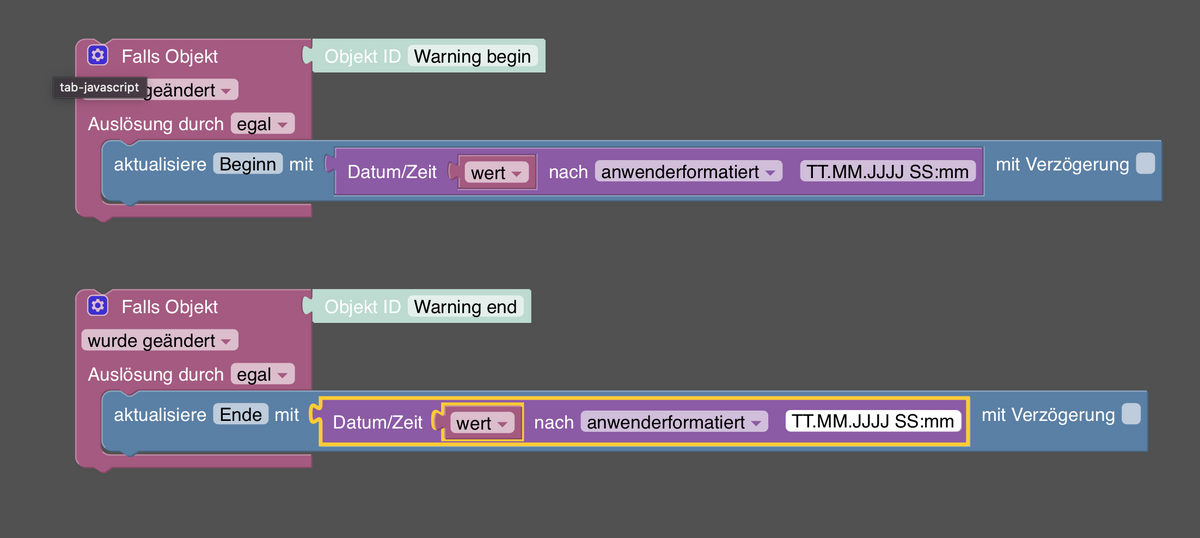

      Ich wollte mir die Unwetterwarnungen des DWD anzeigen lassen und bis auf die Anzeige vom Beginn und Ende klappt alles. Aber bei Beginn und Ende wird mir im Dashboard nur NaN angezeigt, während im Original Datenpunkt die korrekte Uhrzeit steht.
      Um das in Jarvis einzubinden, bin ich folgender Anleitung gefolgt und habe dementsprechend auch zwei eigene Datenpunkte angelegt.
      https://www.smarthome-tricks.de/software-iobroker/iobroker-jarvis-teil-23-unwetterwarnungen/
      Mein angelegtes Blockly sieht also so aus:
      Mir ist nicht klar wo mein Fehler liegt

        @damrak2022 Was hast du denn für einen wert genommen - das schaut klein geschrieben aus - und ist wohl nicht das richitge.
        Damrak2022 1 Reply Last reply Reply Quote 0
        • Damrak2022
          Damrak2022 @mickym last edited by
          @mickym Da habe ich eine Variable erstellt "wert" da ich nicht wüsste, was da sonst hin müsste
          mickym Codierknecht 2 Replies Last reply Reply Quote 0
          • mickym
            mickym Most Active @Damrak2022 last edited by
            @damrak2022 Das ist doch verkehrt - das ist doch keine Variable sondern der Wert des Datenpunktes der da rein musst. Die Variable wird ja gar nicht gesetzt

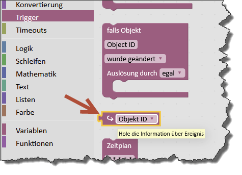

              @damrak2022
              Das hier

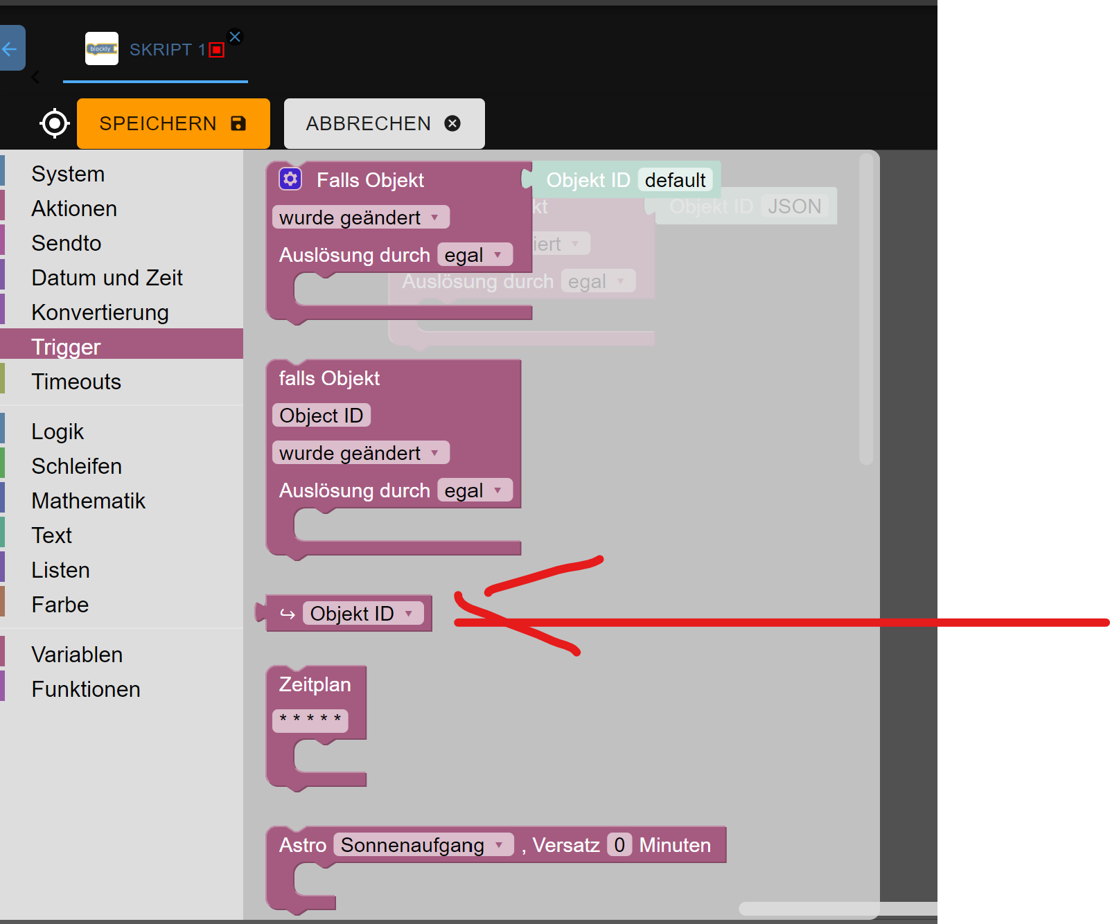

              Und dann "Wert" auswählen.
              mickym 1 Reply Last reply Reply Quote 1
              • mickym
                mickym Most Active @Codierknecht last edited by
                Du musst dieses Teil nehmen
                und dann auf Wert umstellen.
                Damrak2022 1 Reply Last reply Reply Quote 1
