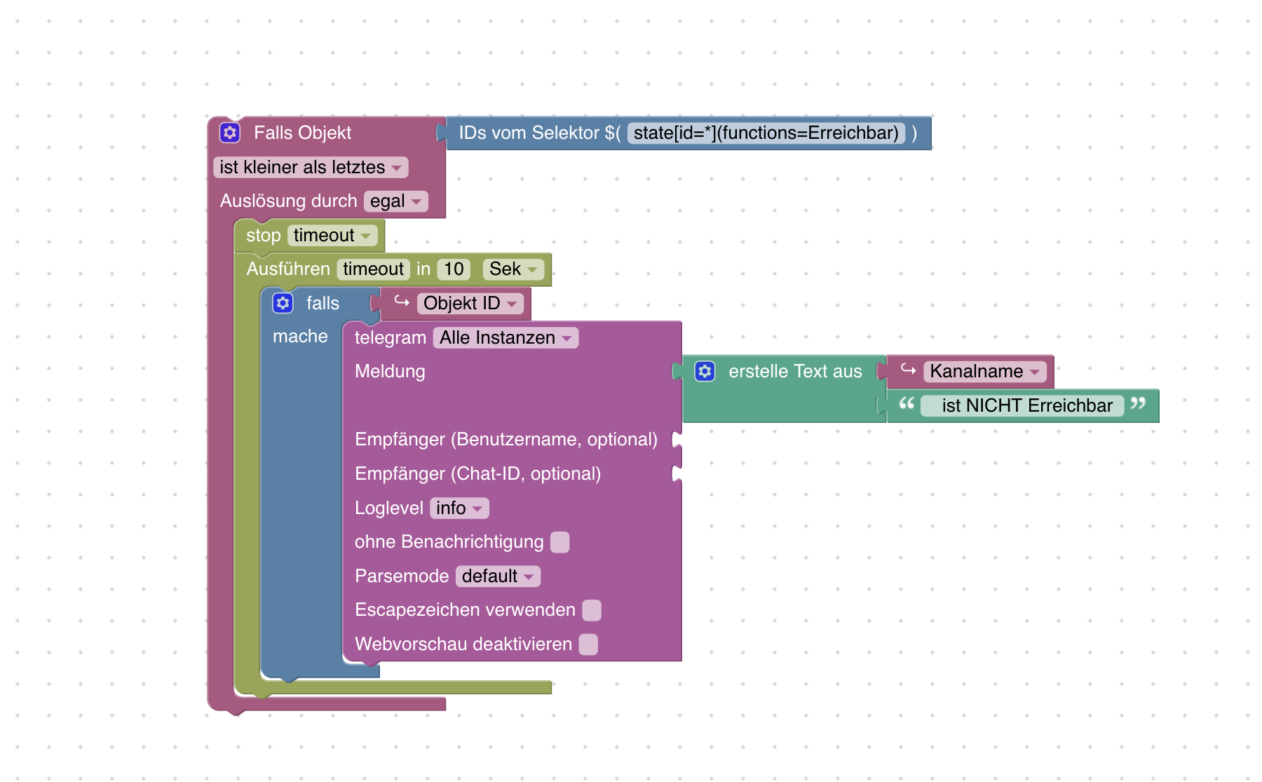

      Hallo ich brauche bitte eure Hilfe ich habe ein Blockly für die Überwachung ob meine Sensoren alle erreichbar sind. Nur sind Sensoren ab und an kurzfristig immer mal Offline.
      darum habe ich ein Timeout eingearbeitet nur der tut es nicht wenn ich mal ein Sensor kurzfristig Off nehme. Habe ich ein Denkfehler bitte um Hilfe.

        paul53 @enginik last edited by
        @enginik sagte: wenn ich mal ein Sensor kurzfristig Off nehme.
        So wird nicht festgestellt, ob der Sensor innerhalb der Timeout-Dauer wieder erreichbar ist. Versuche es mal so:
        • Codierknecht
          Codierknecht Developer Most Active @enginik last edited by
          @enginik
          Du triggerst auf "kleiner als letztes". Damit feuert der Trigger nicht, wenn ein Gerät wieder online und und löscht somit auch nicht den Timeout.
          Triggere auf "wurde geändert" und frage per "Falls" ab, ob nicht erreichbar.

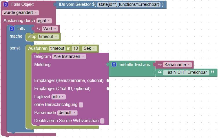

            @paul53 danke ich habe das jetzt so gelöst
            erste Blockly funktioniert jetzt einwandfrei aber der zweite soll erst auslösen wenn der erste einen offline gemeldet hatte das habe ich noch nicht hinbekommen. der meldet online auch wenn er nur kurzzeitig Off war und nun seit mehr als 5 min online ist.

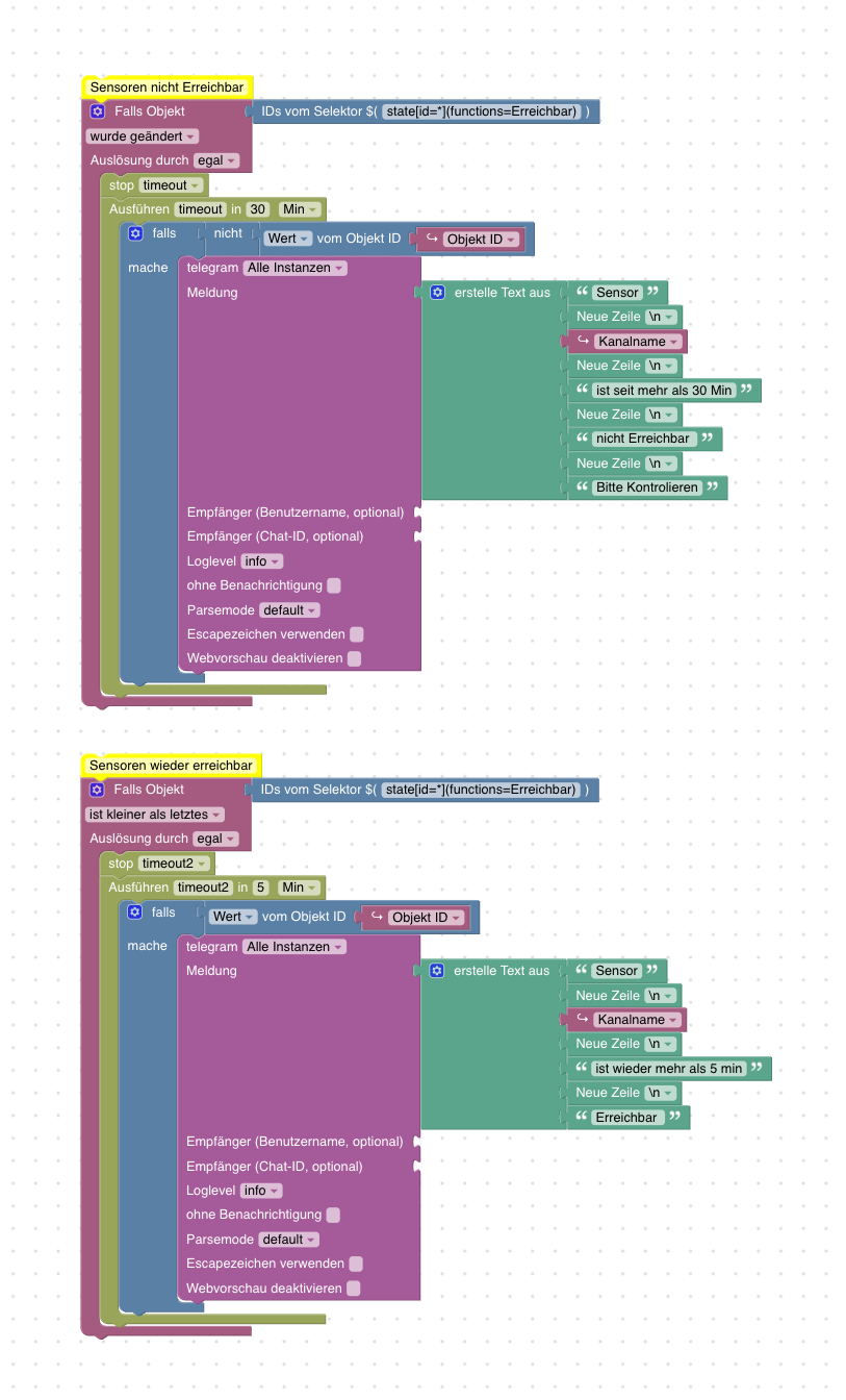

              @enginik Im zweiten Skript steht noch "ist kleiner als ..."
              Ich habe die "erreichbar" und "nicht erreichbar (timeout)" Logik bei einem ähnlichen Problem in einen Block gepackt:
              Ich frage mich nur, wieso Du das "Erreichbar" selber auf Timeout setzt? Willst Du nur Mitteilungen über "ernsthafte" Nicht-Erreichbarkeit über längere Zeiträume von mehr als 30 Minuten per Telegram bekommen?
              Ich finde, wenn man kürzere Nicht-Erreichbarkeiten toleriert und sogar von ihnen nicht belästigt werden will, hat man die Kontrolle über sein Smart-Home verloren .....
                      @enginik sagte: erste Blockly funktioniert jetzt einwandfrei
                      Das bezweifle ich (Prüfung von Objekt ID anstelle von Wert).
                      Das funktioniert so nicht mit dem Selektor, da jeder Sensor seine eigenen Timer bräuchte: Innerhalb von 30 Minuten kann ein zweiter Sensor ausfallen.
