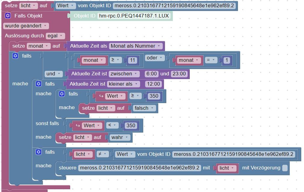

      ich möchte dieses Script von November bis Januar aktivieren. Ist das möglich?

        @hicki Du machst einfach einen Block - der in der übrigen Zeit das Script vorzeitig beendet.

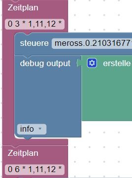

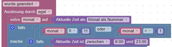

            @hicki sagte: von November bis Januar aktivieren.

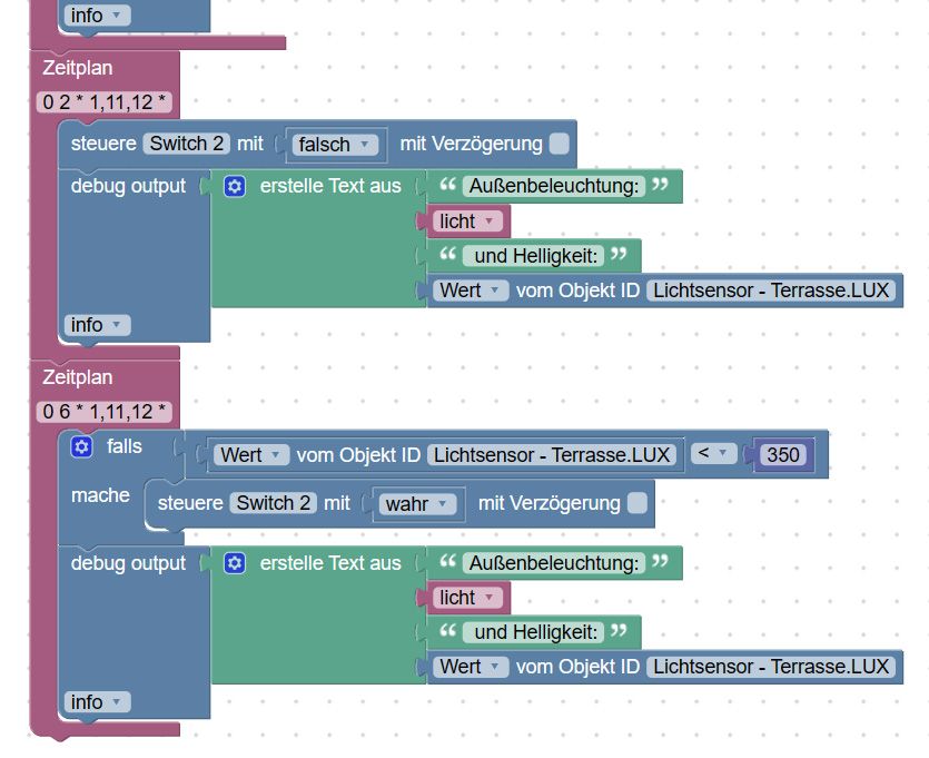

            Im Datenpunkt-Trigger:
            In den Zeitplänen mit CRON:
              Hicki last edited by Hicki
              Ich danke Dir.

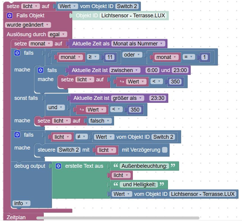

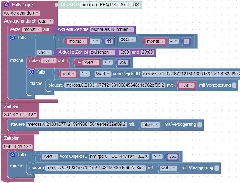

              Hier mal meine Lösung. Würde es funktionieren?

                Hicki @paul53 last edited by Hicki
                @paul53 sagte in komplettes Script zB. von November bis Januar aktivieren:
                ich habe es geändert, so wie es Paul53 geschrieben hat. Es funktioniert aber nicht.

                          <block type="schedule" id="EF?3)TIqPV%Jq)SG/g|P">
                            <field name="SCHEDULE">0 2 * 1,11,12 *</field>

                              <block type="schedule" id="=1HK,tlY!FMQ?IZ%RF0,">
                                <field name="SCHEDULE">0 6 * 1,11,12 *</field>

                Was habe ich falsch gemacht?
                besser dargestellt
                  Homoran Global Moderator Administrators @Hicki last edited by
                  @hicki sagte in komplettes Script zB. von November bis Januar aktivieren:
                  besser dargestellt
                  dein falls mit den Zeitabfragen umschliesst nicht alles!
                  ist das gewollt?
                  ...ist keine Fehlerbeschreibung!
                  was passiert?
                  was erwartest du?
                    Hicki @Homoran last edited by
                    @homoran Hallo,
                    ich erkläre noch einmal was ich genau mit dem Script erreichen will.
                    Lichtsensor - Terrasse.LUX ist der Lichtsensor
                    Objekt ID Switch2 ist schaltbare Steckdose
                    Von November bis Januar soll das Script aktiv sein, dass heißt,
                    von 6 - 23Uhr soll bei weniger als 350Lux die Steckdose an gehen
                    ab 23.30Uhr Steckdose aus
                    ab 6Uhr Steckdose wieder an bei weniger als 350Lux
                    bei allen Uhrzeiten bei mehr als 350Lux Steckdose aus
                    Ich hoffe es verständlich erklärt zu haben.
                    Gruß Hicki

                      paul53 @Hicki last edited by paul53
                      @hicki sagte: ab 23.30Uhr Steckdose aus
                      Weshalb dann per Zeitplan erst um 2:00 Uhr? Der Lux-Wert wird sich nach 23:00 Uhr nicht mehr ändern.
                      Versuche es mal einfacher:
                        @hicki sagte: bei allen Uhrzeiten bei mehr als 350Lux Steckdose aus
                        Wenn der Wert um 350 Lux schwankt, geht das Licht ein und aus. Besser ist es, am Vormittag das Licht bei erster Überschreitung nur auszuschalten und abends bei erster Unterschreitung nur einzuschalten.
                          nicht wirklich!
                          also nochmal:
                          heisst was?
                            weil 2Uhr das Licht ausgeschalten werden soll.
                              und nicht wird?
                              aber die Systemzeit ist richtig?
                                Abend geht das Licht nicht an.
