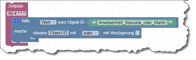

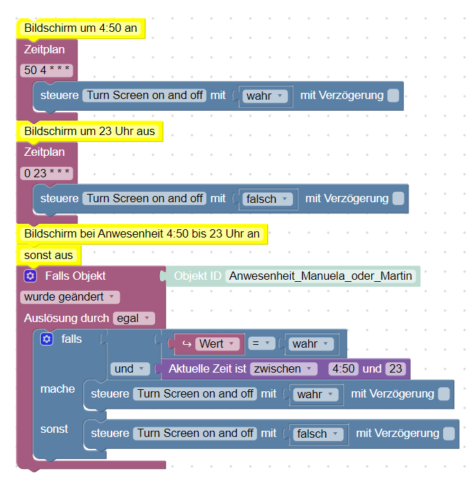

      Moin, ich will Strom sparen.
      Kann man das auch einfacher schreiben?
      Dr. Bakterius Codierknecht 2 Replies Last reply Reply Quote 0
      • Dr. Bakterius
        Dr. Bakterius Most Active @Gonzokalle last edited by Dr. Bakterius
        @gonzokalle Ja, bei Wert = wahr reicht es nur Wert einzutragen.
        Was mir noch auffällt: wenn um 4:50 niemand anwesend ist, wird trotzdem der Bildschirm aktiviert. Also im Zeitplan noch abfragen ob die Anwesenheit gegeben ist.

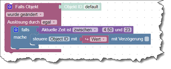

          @gonzokalle
          Der untere Teil geht einfacher:
          Und wie @Dr-Bakterius schon schreibt, fehlt oben ein

            @Codierknecht
            @Dr-Bakterius
            Da habt ihr Recht. So sollte es besser sein.
            Geht der Bildschirm jetzt noch aus, wenn alle abwesend sind?
            Sonst mache, brauche ich nicht?
            • Codierknecht
              Codierknecht Developer Most Active @Gonzokalle last edited by
              @gonzokalle sagte in Fully Bildschirm steuern, geht das einfacher?:
              Im unteren Block nicht "Wahr" sondern "Wert"
              Wenn niemand anwesend ist, wird dieser ja "Falsch" und schaltet aus.

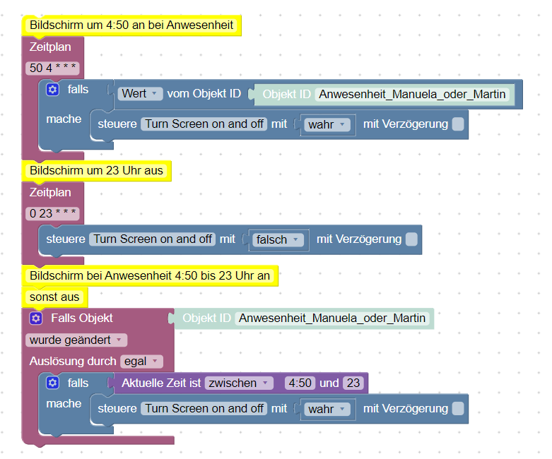

                        @djmarc75
                        Habe es beim Fire HD 10 nicht gefunden.

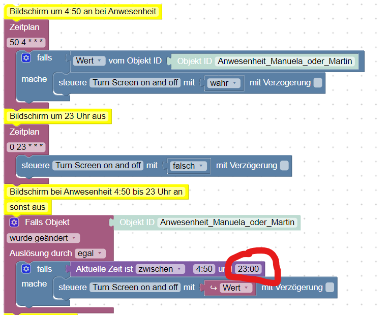

                        Hier war noch ein kleiner Fehler drin.
                        Nur "23" geht nicht. Es muss "23:00" sein.
                        Codierknecht D 2 Replies Last reply Reply Quote 0
                        • Codierknecht
                          Dann vermute ich mal, dass es auch "04:50" heißen muss.
                          Wäre jedenfalls konsequent und eigentlich auch erwartbar.

                              Gonzokalle @Codierknecht last edited by
                              @codierknecht
                              Mit "4:50" hat es funktioniert.
                              Kam da nur drauf, weil erst nichts passiert ist.

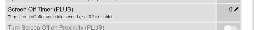

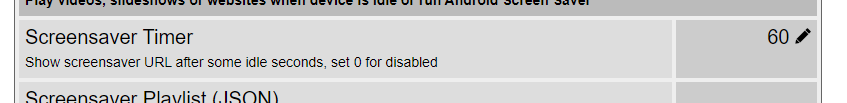

                                Reagiert noch.
                                Das Erste für den Screen
                                Das Zweite für den Screensaver
                                Können aber beide aktiv bleiben.
                                Und noch die Zeit für den Screen einstellen.
                                Oder den Screensaver
